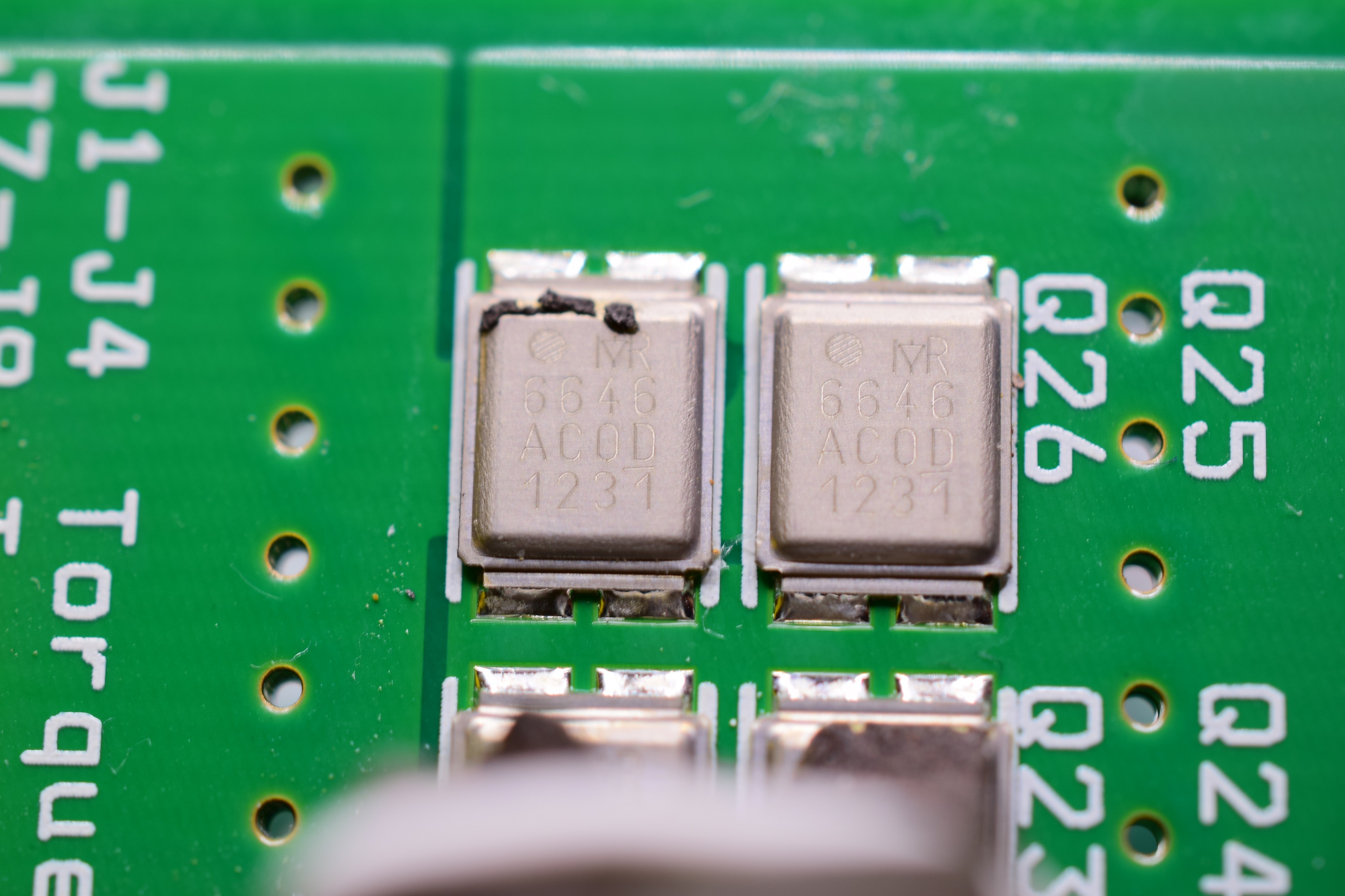

Q19 až Q26 budou patrně FET spínače, které připojují, případně odpojují panely od k regulátoru.kybos píše:Snímací odpory RS1 až RS6 jsem destruktivně zbavil překryvu, leč žádnou zjevnou vadu jsem nenalezl. Zatím jsem nezjistil, co se skrývá na pozicích Q19 až Q26. Netuší někdo, co by tam mohlo být? Prvky jsou překryty patrně tepelně vodivým elektricky izolačním materiálem, který je kvalitně přilepen a nedaří se mi jej bez destrukce sejmout.

Vypadá to na IRF6646. Je tam osm kusů paralelně a tipnul bych to na nízkoztrátový synchronní usměrňovač.
