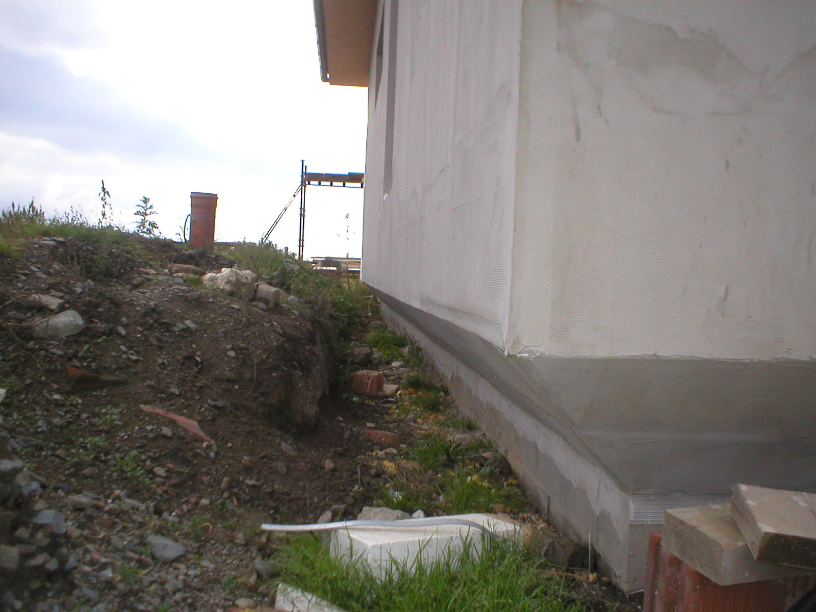

Jeden z velkých tepelných mostů mého příbytku je v patě zdiva, kde by se jeho odstranění muselo provádět na cizím pozemku, což je téměř neprůchozí pro jednotlice stojícího proti zájmu města. Budu muset počkat, až estetická komise města donutí ČEZ přemístit staré venkovní vedení do země (jestli k tomu za mého života ještě dojde) a nenápadně se s touto akcí svézt, a do výkopu pohodit nějaké to plato tepelné izolace.
Je potřeba vzít v úvahu, že při topení podlahovkou jsou v místě styku podlahy s obvodovou zdí ty největší ztráty.
Když jsem stavěl pro děti dům na zelené louce, měl jsem již všechny tyto technické finesy na paměti a důsledně jsem zaizolaval patu zdiva až jeden metr pod úroveň okolního terénu.

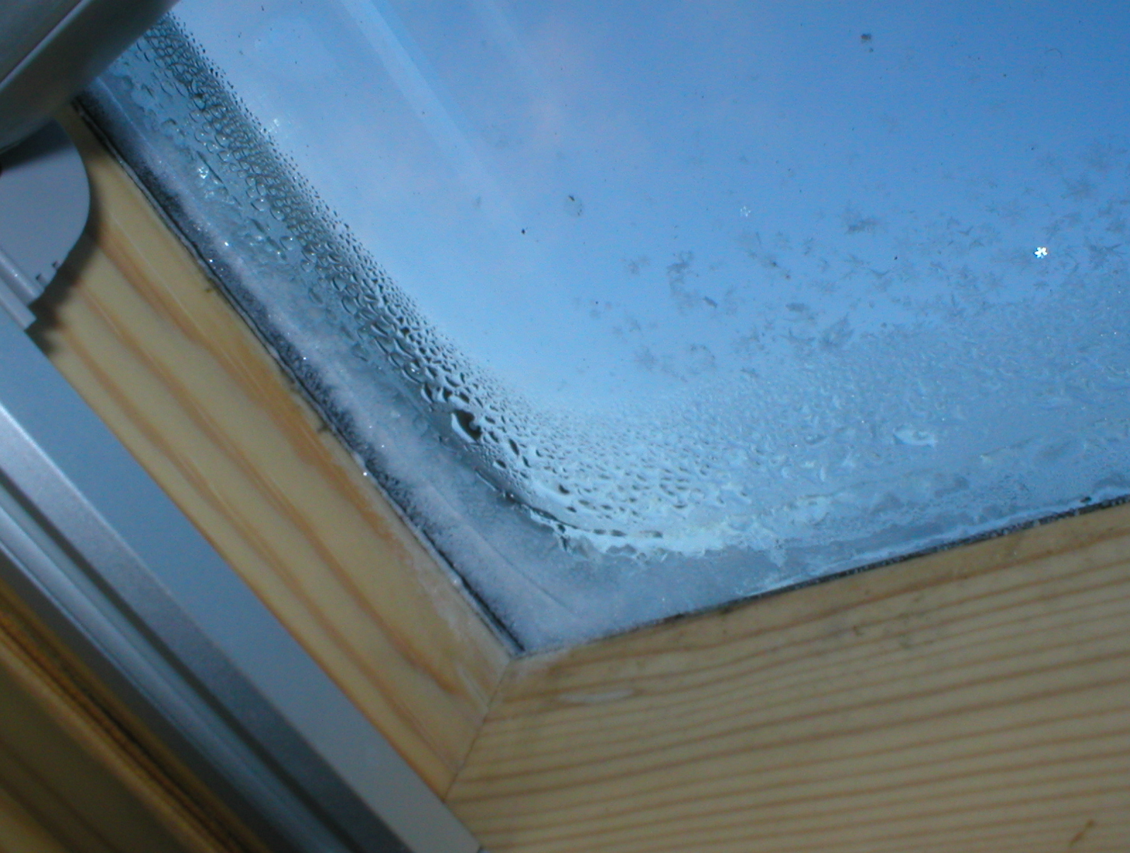

Re: Podlahové topení na FVE

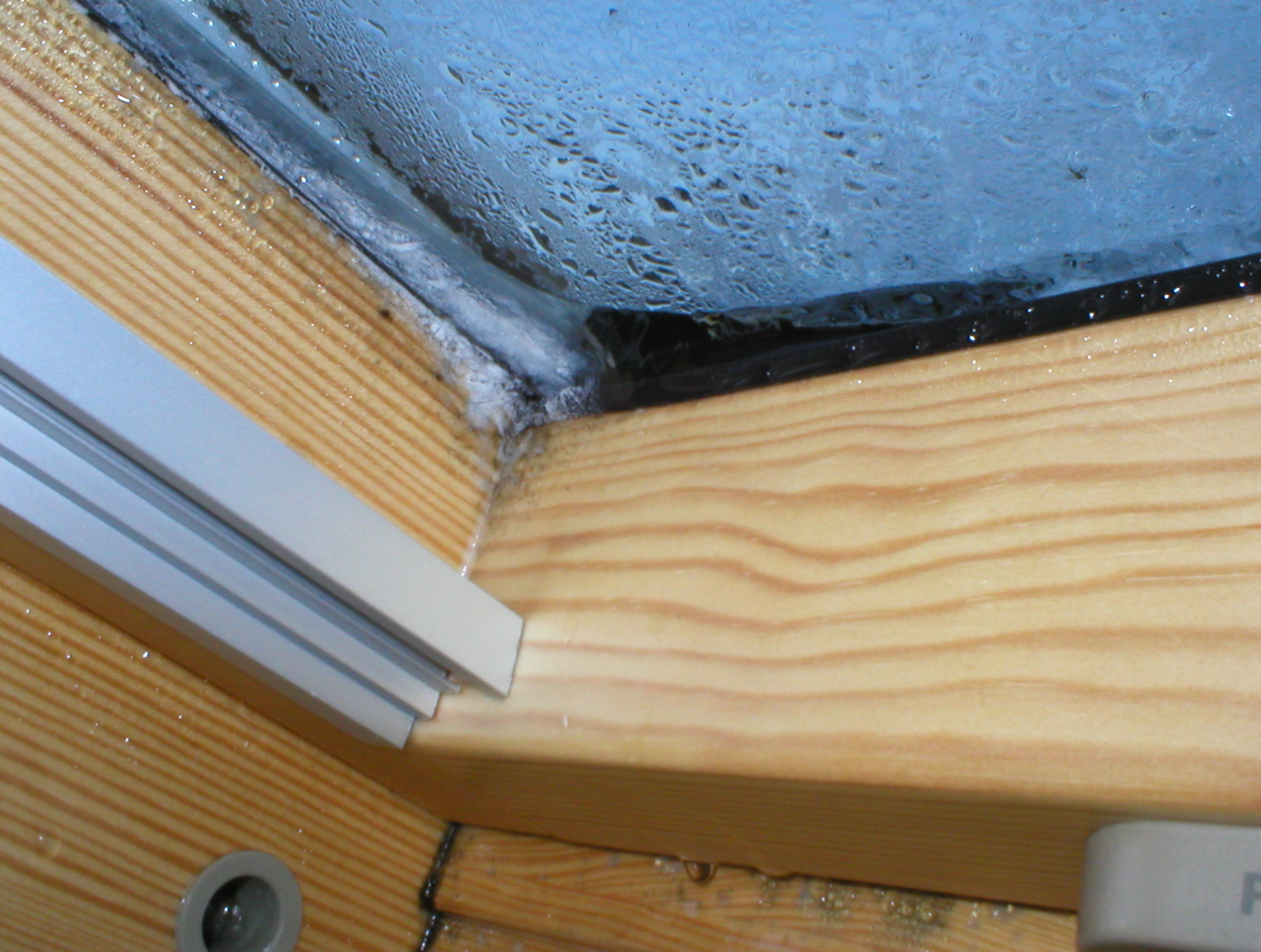

Ty okna jsou vellux co? Dela mito taky.
vetsinou se jen rosi, ale loni i zamrzlo.

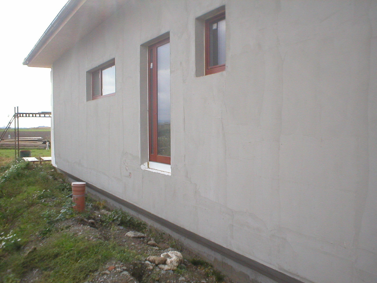

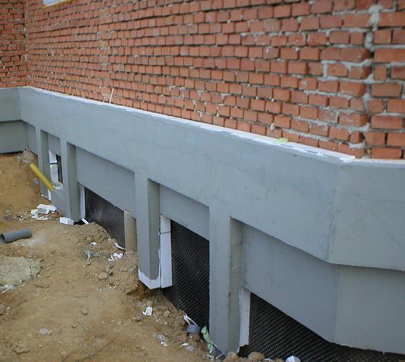

Izolace základů mě zajímá:
Jak je instalovaná nopová fólie?
Zdá se mi že je rovnou na zdivu a přes nopovku je XPS? Pokud ano, jak se odvětrává případná vlhkost?

V tomto případě byla použita při zasypávání izolace další vrstva nopové fólie. Proudění vzduchu kolem izolace umožňuje její odvětrání. Tato stavba byla navrhována ještě v minulém století a má izolaci pouze 30 cm EPS. V novější stavbě (z předchozí pětiletky) už jsem použil jinou technologii. Stavební otvory již byly osazeny s předsazenou montáží a byla použita izolace 40 cm EPS. Kromě toho byla použita izolace paty zdiva (20 cm beton ve ztraceném bednění) jedním šárem pěnového skla. Je tak podstatně lépe odstraněn liniový tepelný most v blízkosti podlahového topení. Izolace je zatažena metr pod terén a ukončena úkosem 45°. Povrch pod terénem byl opatřen hydroizolační stěrkou, která se používá v koupelnách a mechanicky je chráněn nopkovou fólií. Na dně je umístěna drenážní trubka na odvodnění základu.ota píše:Izolace základů mě zajímá:

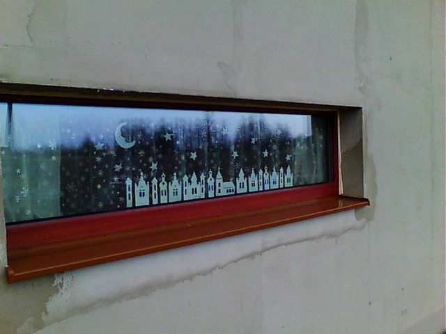

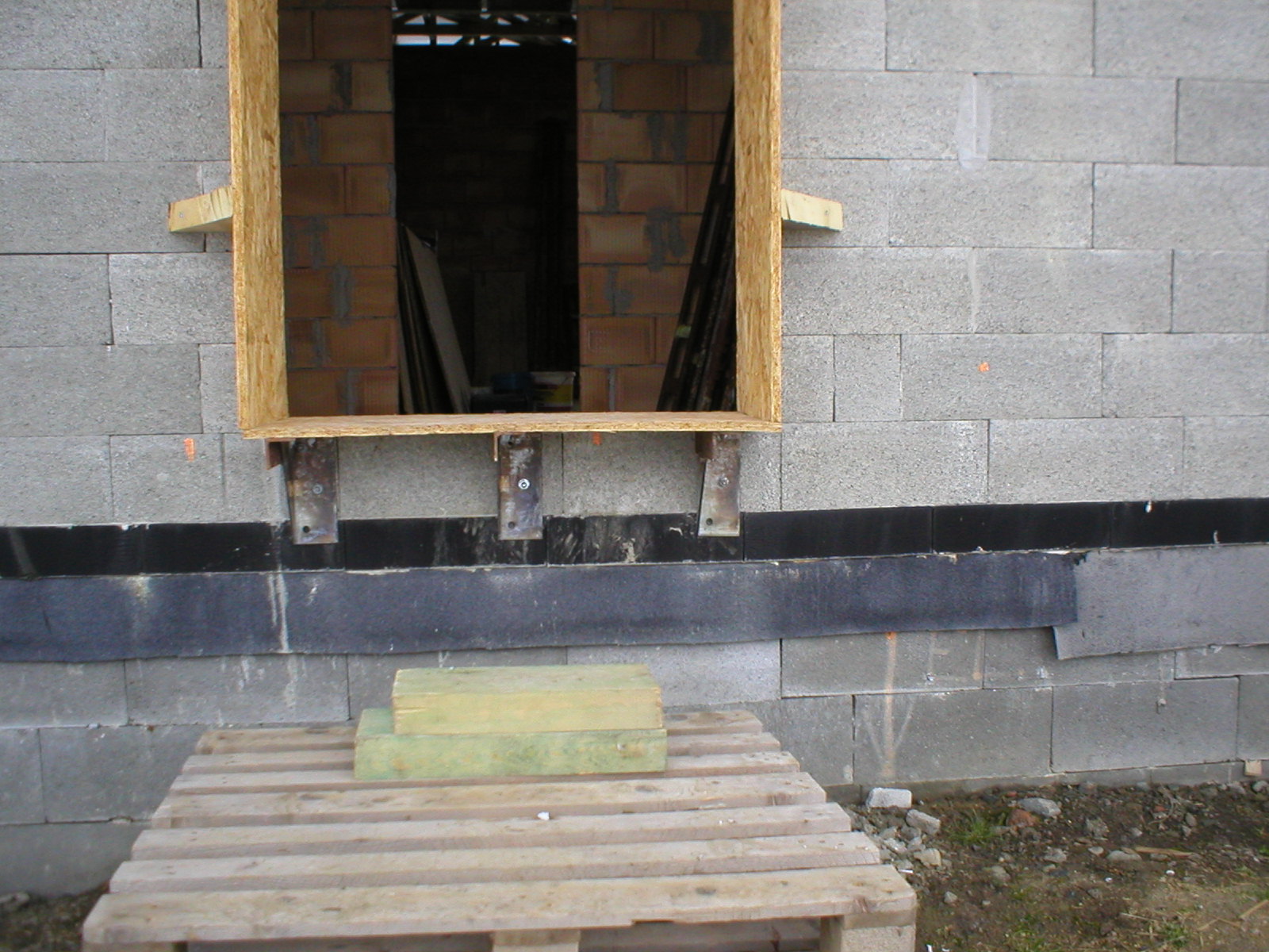

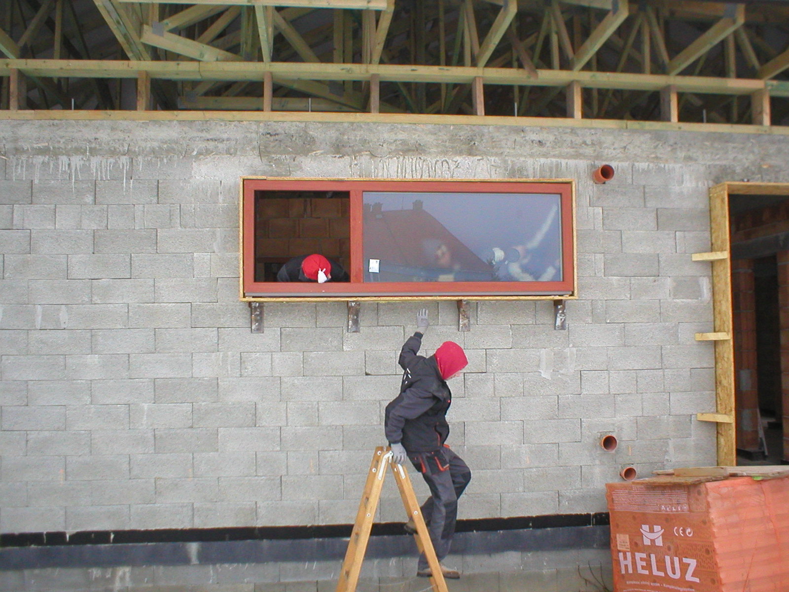

Budu to komentovat, i když je to off-topic. Tepelné mosty sice s podlahovým topením úzce souvisí ale pokud je o toto téma hlubší zájem, založme raději nové vlákno.kodl69 píše:30cm polystyrénu a pod dveřma je stejně železo prakticky vystrčený až ven...
Řešil jsem to tak, že dveře i okna jsou usazeny osou skel uprostřed izolace. To znamená, že ocelové konzoly, které drží poměrně těžké dveře a okna končí 20 cm od zdiva a k venkovní straně stěny je překrývá ještě dalších 20 cm izolace. Je to sice bodový tepelný most, ale je schovaný pod polovinou izolace, což jej ukryje tak dokonale, že to na termofotografii není poznat. Hliníkové křídlo dveří s přerušeným tepelným mostem je na tom podstatně hůře (o několik řádů). Dokonce ani u plastového fixního okna s trojsklem pro pasivní domy nejsou konzoly vidět a vícekomorový široký rám je svou vodivostí hravě předčí. U stavby je vždy rozhodující, jaký bude mít uvažovaný detail celkový vliv. Někdy je obtížné to odhadnout, zejména pokud výrobce dodává zkreslené nebo matoucí podklady. Něco se dá střelit od pasu a na něco se přijde až po realizaci.
Když to vezmu kolem a kolem, tak ta kovová konzola končí někde 3cm od parapetního plechu, a od toho plechu ji odděluje OSB deska a centimetr (dva?) polystyrénu, příp. montážní pěny. Na kameře to není vidět, protože plech je jistě hliník, ketrj to svou tepelnou vodivostí dobře rozvede do celé plochy. Tahle fotka bez parapetního plechu by vypadala jistě jinak. byly by tam tři zářící fleky pod oknem. Byl jsem i na stavbě, kde měli pod okny trojůhelníky uříznutý z fošínek a přišroubovaná do zdi, to by možná z tohohle pohledu bylo lepší. Ale tohle je v podstatě neřešitelný, na leckerejch stavbách je napojení parapetního plechu, okna, izolace a nosné stěny fakt tragický.
Byl jsem i v domě, kde se oddělila parozábrana na stropě od zdi, a vzniklá škvíra na termokameře ukazovala -2°C z interiérové strany (venku -15°C), stejně jako některý spáry uvnitř vedle oken. Ostatně firmy, co montují okna tam žádnou parozábranu nedávají, dyť předse stačí montážní pěna, a kdo by utrácel za takový blbosti... Ale každýho věc...
P.S co jsi dával mezi polystyrén a okno z venkovní strany? kompri pásku, nebo něco sofistikovanějšího?

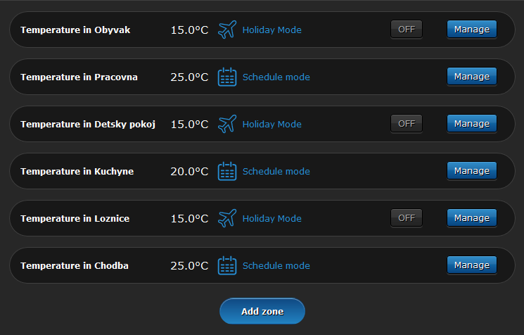

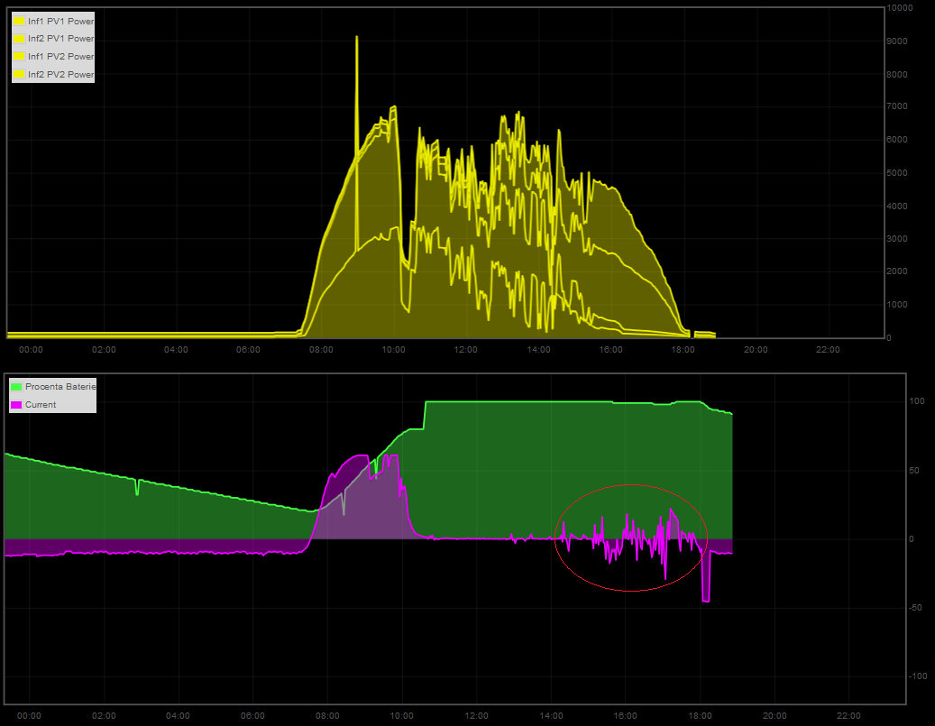

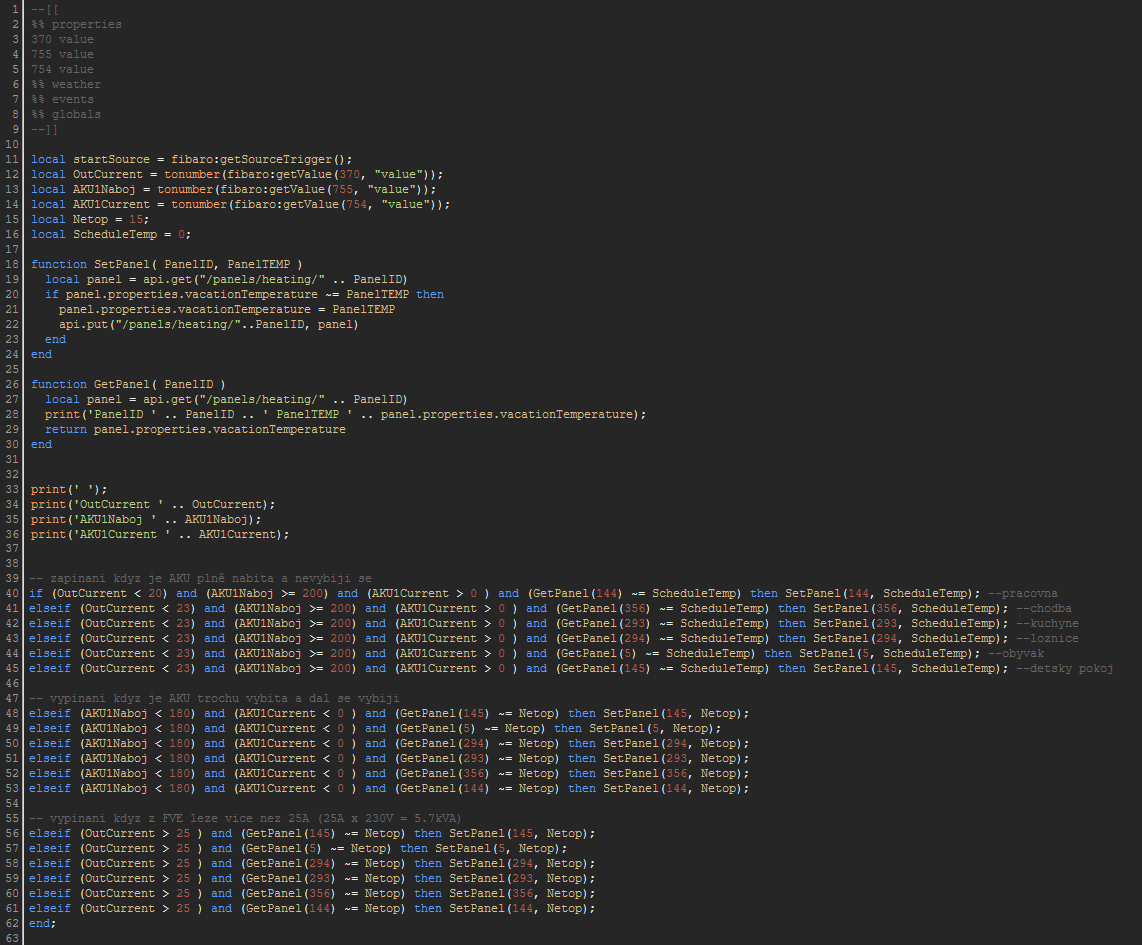

Ahoj chlapi,
Tak jsem konečně začal testovat to softwarové zapínání jednotlivých zón podlahového topení pomocí Fibaro tak, abych mohl podlahovku krmit pomocí FVE. Koncept jsem popsal v zakládacím příspěvku vlákna: https://forum.mypower.cz/viewtopic.php? ... 401#p78321
Teď jsem na to připojil jen 6 místností, jelikož v dalších mám zatím jen TFT termostaty. Ty jsou sice pěkné, ale nedají se dálkově ovládat: https://forum.mypower.cz/viewtopic.php? ... 345#p76371
Logika je tato:
1) Pokud je baterie plně nabitá (200Ah), tak se postupně začnou připínat jednotlivé zóny dle priorit. V každém průchodu smyčkou se připojí jen jedna zóna. V dalším průchodu smyčkou se znovu testuje, zda-li je dostatek výkonu k připojení další zóny a tak stále dokola.
2) Pokud se baterie vybije až na 180Ah a stále se vybíjí, tak se dle priorit začnou zóny odpojovat. Postupně se odpojí tolik zón, až proud do baterie opět stoupne nad 0A (z vybíjení se tedy stane nabíjení).
3) Pokud výstupní AC proud z FVE překročí 25A, začnou se zóny postupně odpojovat. Tento bod slouží ke snížení výkonu podlahovky pokud je energie potřeba jinde (pračka, myčka, dílna atd.)
Vypnutí topné zóny je technicky řešeno tak, že do příslušného termostatu se pošle příkaz k nastavení teploty 15°C, čímž mu v podstatě říkám, aby určitě netopil. Zapnutí topné zóny je provedeno příkazem, který termostatu dovoluje provádět týdenní plán. Pokud se tedy daná zóna natopí na 25°C, tak jak je nastaveno v jejím týdenním plánu, tak termostat vypne zátěž, díky čemuž software zjistí, že má k dispozici přebytek výkonu a připne další zónu dle priorit.
Hlavní smyčka: Hlavní smyčka se nevolá stále dokola, ale Fibaro ji samo zavolá pokaždé, když dojde ke změně AC proudu z FVE, náboje v baterii nebo nabíjecího/vybíjecího proudu. Do budoucna ještě přidám časovač, který hlavní smyčku preventivě zavolá aspoň jednou za minutu, ikdyž se žádná z hodnot nezmění.
Automatické zapínání a vypínání zón se dá sledovat přímo ve Fibaru. Schedule mode značí zapnutou zónu, jedoucí podle týdenního plánu. Holiday mode značí vypnutou zónu, na kterou není dostatek výkonu.
Pracovna, kuchyně a chodba jedou. Na obývák, dětský pokoj a ložnici nezbyl výkon: Funguje to, nicméně to má spoustu much:
- Povolit vybíjení baterek do topení je blbost. Pokud bych ale zapínal/vypínal jen podle napětí baterie nebo proudu, šíleně by to cyklovalo. Proto jsem musel dovolit aspoň částečné vybíjení baterky, abych získal prostor pro hysterezi.
- Po západu slunce vždy dojde k vybití 20Ah do topení, teprve poté software topení odpojí.
- Zapnutí/vypnutí každé zóny je poměrně velký výkonový skok. Díky tomu dochází i během dne k vybíjení baterie a k jejímu následnému dobíjení. To určitě není dobré pro životnost.
Zkusím si s tím ještě pár dní hrát, nicméně z praktického hlediska to vidím, že budu muset tento koncept opustit a místo něj použít asi GreenBono AKU.
Logika je tato:
- Reputace:962

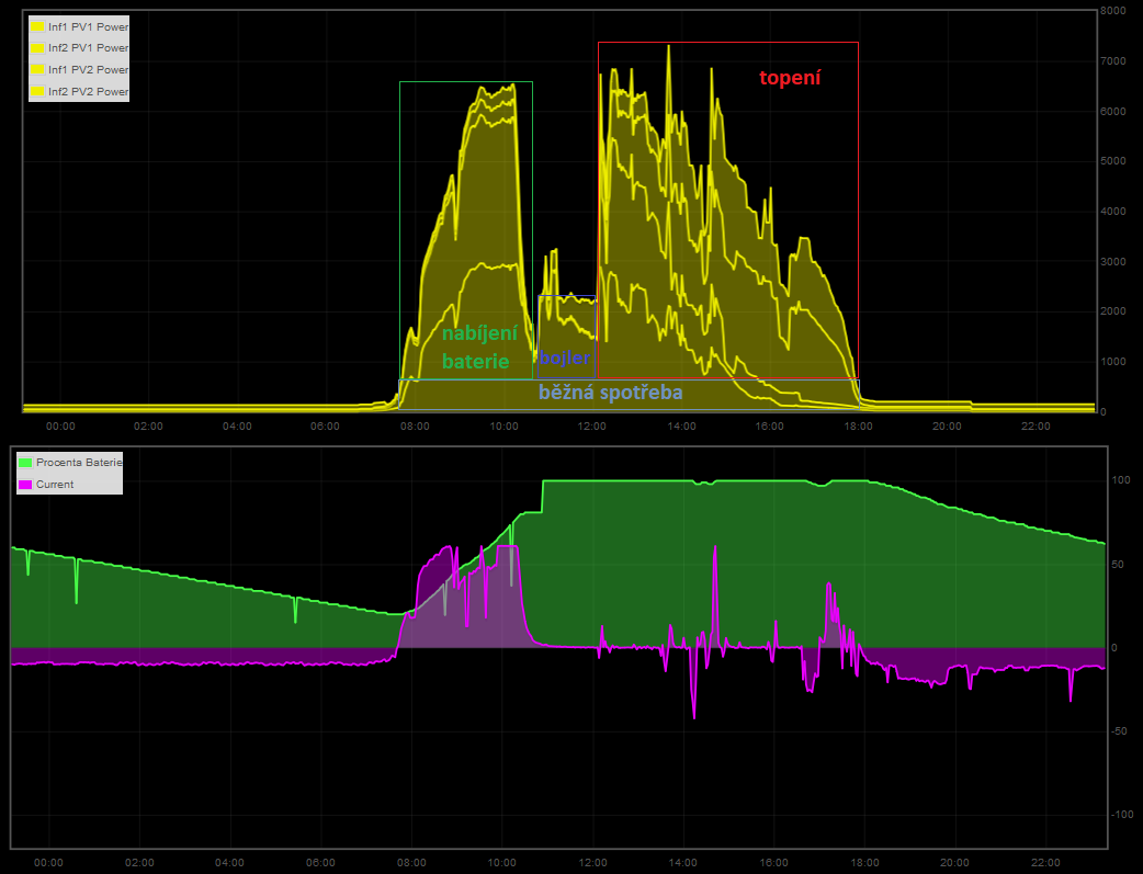

Před pár dny mi dorazilo dalších pár termostatů, takže teď už postupně připínám 9 topných zón. Bohužel, je tam jen pár takových, které mají kolem 500W. Každá ze zbytku zón má 1-2kW, tudíž kroky jsou příliš velké. Jistý úspěch se přesto dostavil a software je schopný s topením cvičit tak, že dokáže zužitkovat poměrně velké množství energie.
Včerejší graf výkonu z panelů: Označil jsem jednotlivé oblasti toho, co se děje během dne:
- Ráno se nabíjí baterie
- Jakmile je SoC poměrně vysoké a klesne proud, staruje bojler
- Podlahovka měla podmínku startu a následného řízení až při SoC plných 100%
Celková spotřeba byla 32kWh.
Předtím, než jsem začal experimentovat s řízením podlahovky, jsem energii v červeném rámečku nijak nevyužíval, jen občas pračka, sušička atd. Pozitivní tedy je, že teď ji dokážu smysluplně využít.
Negativně naopak hodnotím nabíjecí/vybíjecí cyklování, které je vidět na baterii. Bohužel, jak jsem psal v úvodu, jednotlivé kroky jsou příliš velké, takže nastává situace, že se připojí některá 2kW zóna, z panelů si vezme co jde a zbytek si docucne z baterky. Když software takovou velkou zónu odpojí, za chvilku opět nastanou vhodné podmínky, tudíž ji zkusí znovu. Spojité řízení by bylo mnohem lepší a tímto neduhem by netrpělo.

Dnes jsem udělal dvě změny:
1) Ráno jsem provedl úpravu, která umožnila start podlahovky ještě dříve, než SoC dosáhlo 100%. Podmínka kontroluje SoC a zároveň ověřuje, že velikost nabíjecího proudu je větší než 40A. Výsledný efekt byl dobrý, jak je možné vidět ze zmenšení mezery mezi nabíjením AKU a startem podlahovky.
2) Odpoledne jsem zkusil nastavit algoritmus trochu agresivněji. Takto se sice povedlo vytvořit v závěru dne téměř hladkou křivku spotřeby z panelů, ale to už mělo velký negativní efekt na cyklování baterie:

Napadlo mne, že bych mohl použít například tuto logiku:
1) Nejsilnější topnou zónu (2kW) připojit přes SSR2
2) Všechny ostatní zóny nechat na termostatech, které umím bezdrátově spínat jako by to byla relátka.
3) Algoritmus bude postupně otvírat SSR, a když zjistí, že je dost výkonu k plnému otevření, tak připne relátkem další zónu a SSR zavře
4) Poté bude opět pomalu otevírat SSR, aby ověřil jestli je možné připnout následující zónu a tak pořád dokola.
5) Pokud nebude dostatek výkonu k plnému otevření, bude algoritmu s SSR relátkem pomalu oscilovat, hledat a čekat.
PS: Koukám na 0-10V Carlo Gavazzi RM1E23V50, vypadá to, že má interní obvod pro synchronizaci se sinusovkou. Spíná v části sinusovky která odpovídá řídícímu napětí 0-10V, rozepíná v nule. Druhou půlvlnu spíná úplně stejně: https://www.enika.cz/data/files/produkt ... i/RM1E.PDF
