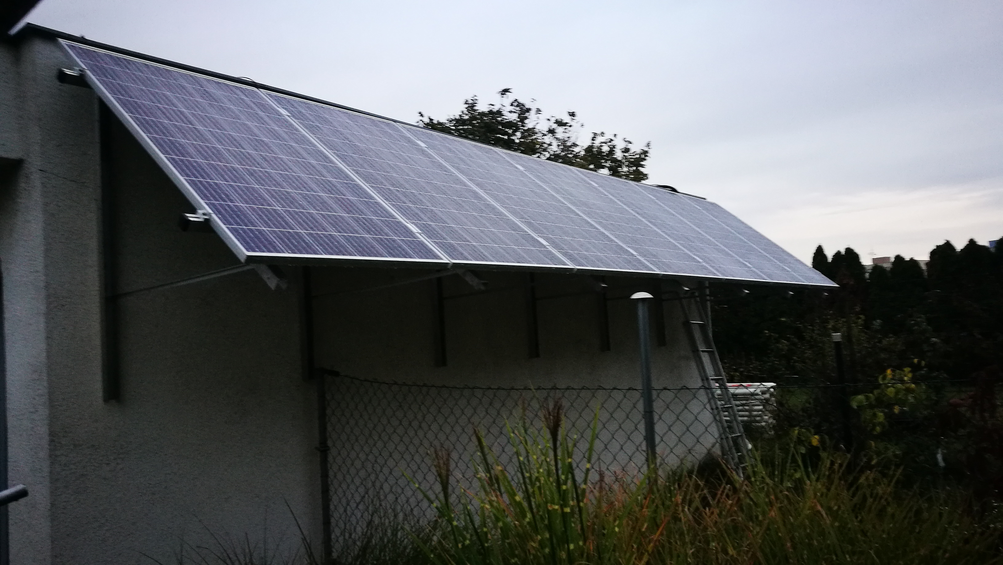

Popisuje se vlastní konstrukce pro uchycení panelů za střechu s využitím hliníkových jeklů 30x30 mm a U profilů 40x40 mm. Konstrukce je navržena tak, aby byla estetická a finančně dostupná, s možností získat modely v Solidworks a dokumentaci v DXF či DWG pro výrobu. Diskutují se také možnosti využití otvorů v panelech pro montáž pomocných konstrukcí nebo nožiček a různé způsoby upevnění včetně použití nerezových plechů a šroubů.

FCC píše:Vážení kolegové,
Tak jako většina z Vás jsem při budování laboratoře ( požiji aktuální termín který zavedl Jouda - díky za to) potýkal se situací jak namontovat panely za střechu ,tak aby to vypadalo co nejvíc pěkně a zároveň nás to nezruinovalo . Profily a systémy komerčních řešení bylo pro mě mimo rozpočet a tak jsem pokusil to vybaslit sám . Výsledek viz foto.
Vzhledem k tomu, že mám kompletní konstrukci vymodelovanou v Solidworks , tak mohu modely nabídnou zájemců ( zdarma) .
Pokud by byl zájem, šlo by to dotáhnout do stavu ,kdy kompletní dokumentace bude v DXF ( DWG) a po drobné úpravě co se týče uzpůsobení rozměrů pro různé výrobce panelů by dotyčný měl kompletní dokumentaci pro výrobu konstrukce, kterou zadá vyrobit do nějaké kooperační firmy. Kterých je v dnešní době mnoho.
S pozdravem
Pavel

antoni_sk píše:Ahoj.
Páči sa mi to uchytenie panelov.
Ale zaujímalo by ma či máš vyrátane kolko by mali vážiť tie betónové "držiaky" aby prípadná burka neodniesla panely.
Za info ďakujem.FCC píše:Vážení kolegové,
S pozdravem
Pavel
