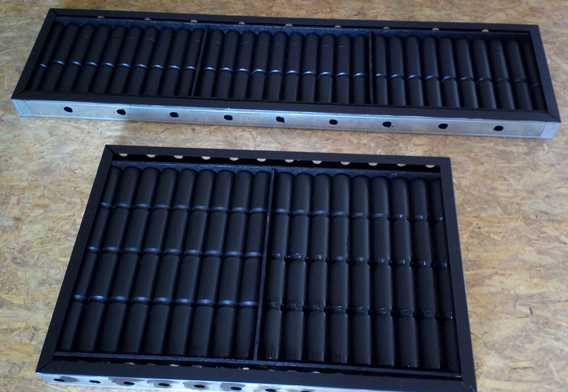

- NOPARasito
- Příspěvky: 2601
- Reputace:192
Re: Pivní plechovky na solar
Volente: Jak jsem slibil foto modelu panelu z plechovek.
Oba modely maji cca 1m2 rozmery 2000*500 a 1200*800.
Vyslo mi to tak, osb desky jako nosnik jsou pouzity z krytu na ohradkach u palet danych rozmeru.
Takze finance sly akorat do silikonu na vysoke teploty, kteryma je to lepene, a barvy(selektivni jsem zavrhl kvuli cene a po zkouskach, zadnemu vetsim vynosu vykonu). UW profil za hubicku a polykarbonat 4mm taky zadna extra darda.
