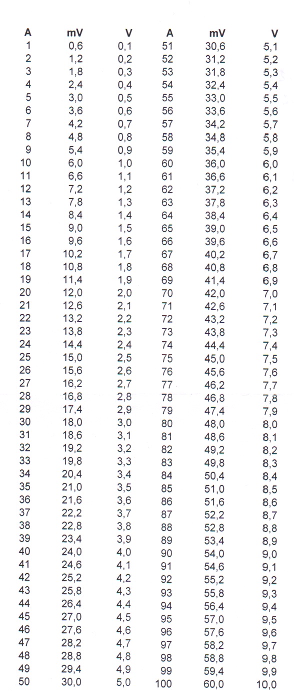

Re:Meranie prúdu cez LK3

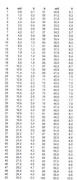

Keďže mi už písalo viac členov ohľadne merania prúdu cez LK3, tak to tu popíšem trochu podrobnejšie. Oko tu už píšem na meranie prúdu sa mi najlepšie osvedčilo meranie cez bočník a prevodník.
Bočník používam s prevodom 100A/60mV a prevodník 0/120mV = 4/20mA (použil som to čo sa mi podarilo zohnať za dobrú cenu).
V starom zapojení mám na výstupe z prevodníka odpor a na ňom meriam úbytok napätia podľa prúdu z prevodníka. Toto napätie ide do LK3 na analógový vstup. V LK3 sa to dá nakalibrovať tak, že mi to vlastne meria prúd, kde 0V = 0A a 10V = 100A.
V novom zapojení idem ešte použiť modul z aliexpresu. Tento modul mi prevedie prúd z prevodníka 4/20mA priamo na napätie 0/20V. Keďže mne stačí meranie prúdu do 100A, tak budem používať rozsah merania do 10V, teda na napájanie modulu použijem napätie len 12V.
Modul má dva trimre, jeden slúži na nastavenie nuly pri nulovom prúde a ďalší na nastavenie vrchného napätia ( v mojom prípade je to 100A = 10V).
Celé meranie som overil podľa tejto tabuľky: Zapojenie bočník, prevodník a modul: Toto zapojenie môžem bez problému použiť na meranie prúdu v pluse, či mínuse meraného obvodu. Prevodník má galvanicky oddelený vstup a výstup, takže aj vyššie napätie v meranom obvode je bezpečné.

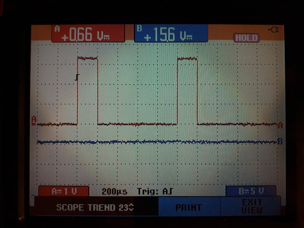

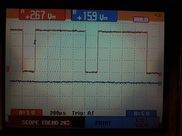

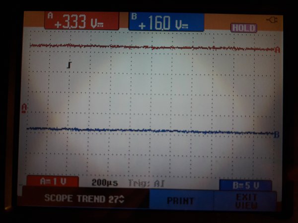

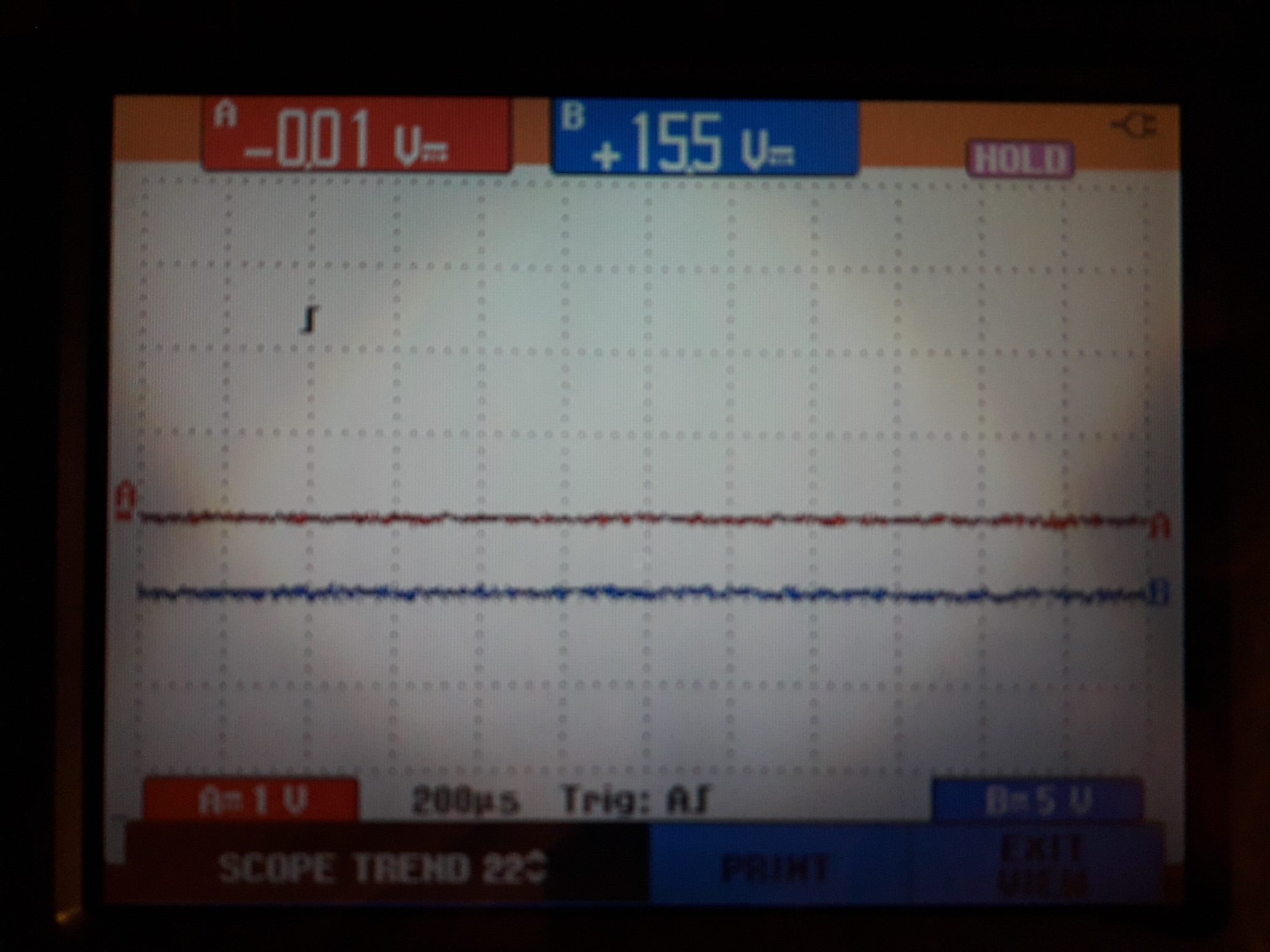

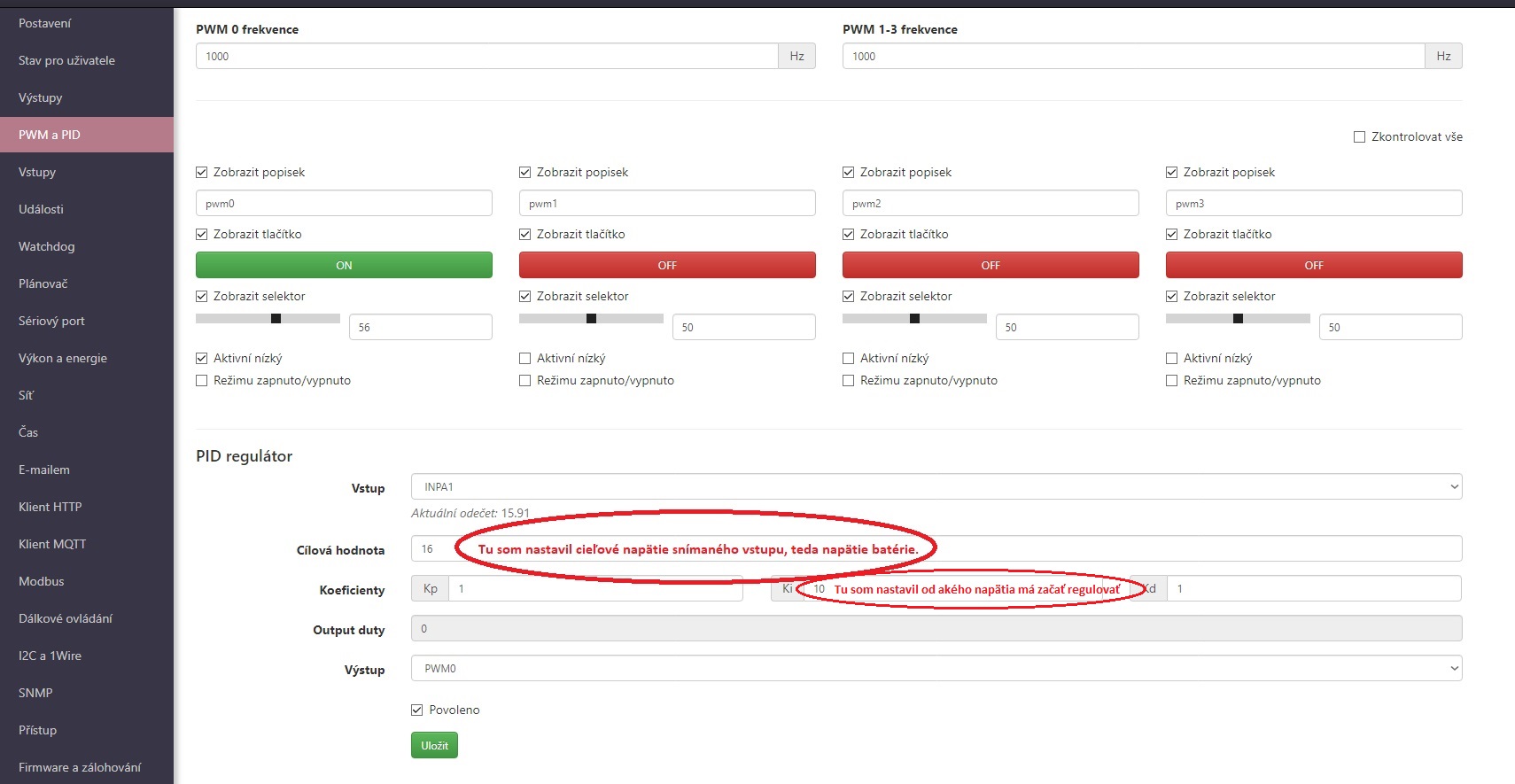

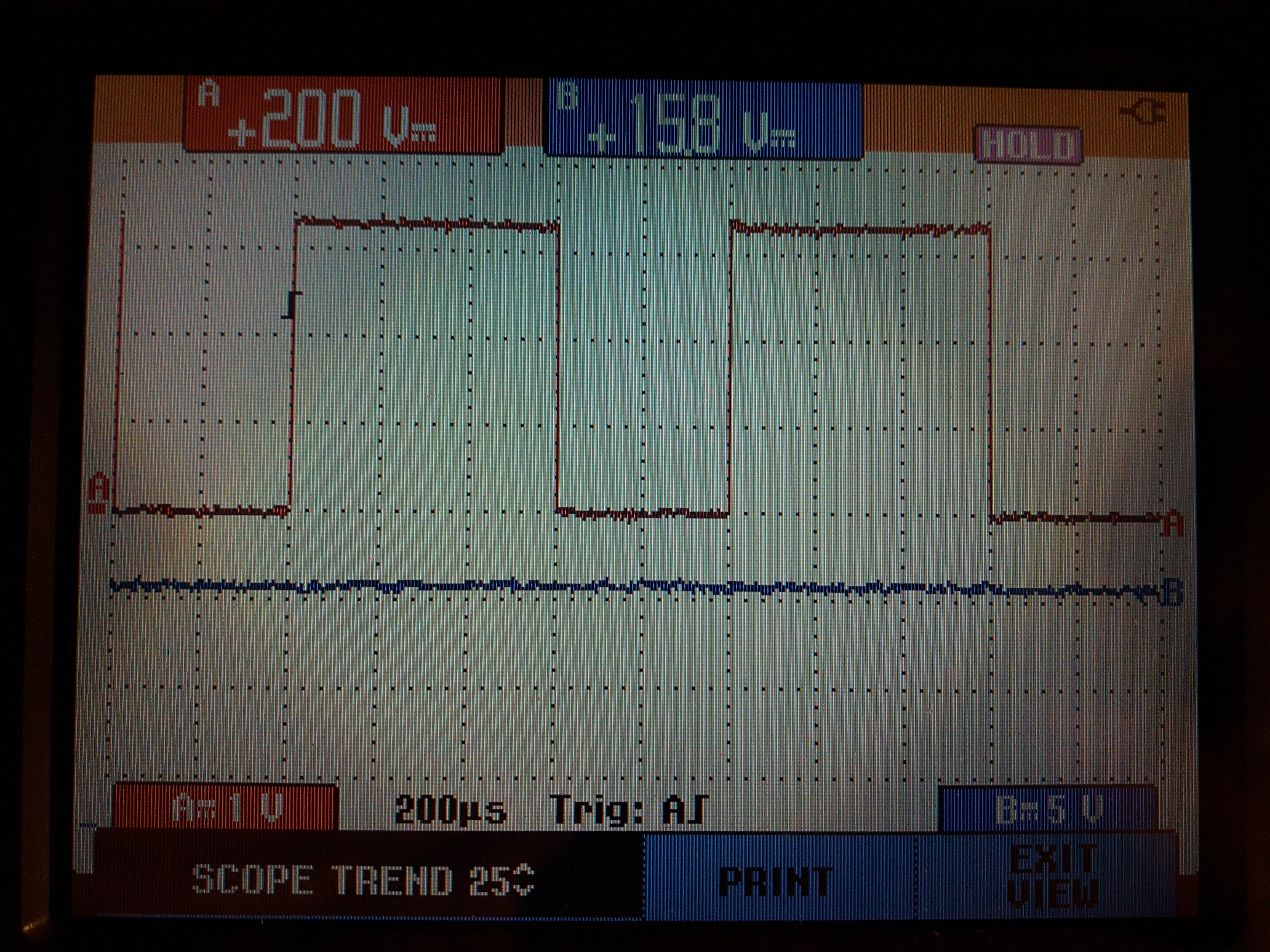

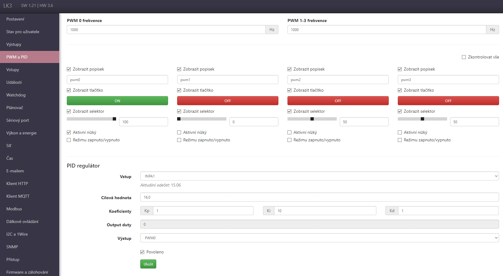

Niečo podobné plánujem aj ja, ale až niekedy v lete, skôr sa k tomu nedostanem.
Na LK som zatiaľ vyskúšal či vôbec ten PWM výstup funguje.
Vo web rozhraní LK som si nastavil vstup podľa ktorého budem chcieť regulovať PWM výstup a vypadá, že to bude fungovať.
Keď som napríklad nastavil cieľové napätie na 16V a koeficient Ki na hodnotu 10, tak to začalo pri 15,5V regulovať PWM výstup. Čím vyššiu hodnotu Ki som nastavil, tak to bolo citlivejšie.
Na PWM výstupe je max. napätie 3,3V a frekvencia aká sa nastaví. Pre riadenie SSR bude potrebné ešte riadiaci obvod, ale to už nebude problém dorobiť.

Takhle je PID určitě nastaven špatně. Ki je čas, nikoli počátek regulace - viz https://valter.byl.cz/plynula-regulace-pid
- Dusan61
- Příspěvky: 345
- Reputace:114
- Lokalita: Zvolen
- Výkon panelů [Wp]: 3960
- Bydliště: ZV
Re: LK3
Chcel ste praktické skúsenosti s použitím LK, tak som ich stručne napísal.
PID reguláciu mám aj ja prečítanú a netvrdím, že je to v tejto chvíli nastavené správne, ale pre požadovanú potrebu to zatiaľ bude postačovať.
Na stránkach Tynicontrol majú napísané, že PID regulácia sa v LK len testuje, tak časom sa to asi vylepší.
No ak máte iné skúsenosti s nastavením PID regulácie v LK, tak to sem napíšte, nech to pomôže aj ostatným majiteľom LK.

Nemysle jsem to zle, taky se teprve učím. Z toho co jsem stačil od včerejška nastudovat by tohle nastavení fungovalo asi takhle:
P 1 = malá reakce na i na velkou odchylku od set pointu (chci začít vytěžovat od napětí baterie 13V, ale regulátoru bude celkem jedno, jestli je na baterce 13,1V nebo 15V, bude reagovat zhruba stejnou výchylkou regulace)
I 10 = rychlá reakce na čas strávený regulací (regulátor se snaží zrychlit regulaci, aby to tak dlouho netrvalo, než se dostane na set point)
D 1 = skoro žádný zásah derivační složky / brzdy která když vidí, že se měřená veličina blíží k set pointu příliš rychle, tak začne působit proti PI regulaci, aby to moc nepřešvilhy (regulátor donucený I složkou přidat na vytěžování by nestihnul zabrzdit a vytěžoval velkým výkonem i pod set point.
Ve finále by tohle nastavení mělo asi dost výrazné překmity od set pointu. Na druhou stranu je ovšem pravda, že regulace odběru výkonu pomocí SSR není ohřev vody v 50m3 nádrži a reakce na zásah regulátoru by byly (téměř) okamžité, takže ty překmity by nejspíš nebyly tak hrozné. Proto jsem se ale ptal, jestli s tím nastavením nemá někdo praktickou zkušenost
M.

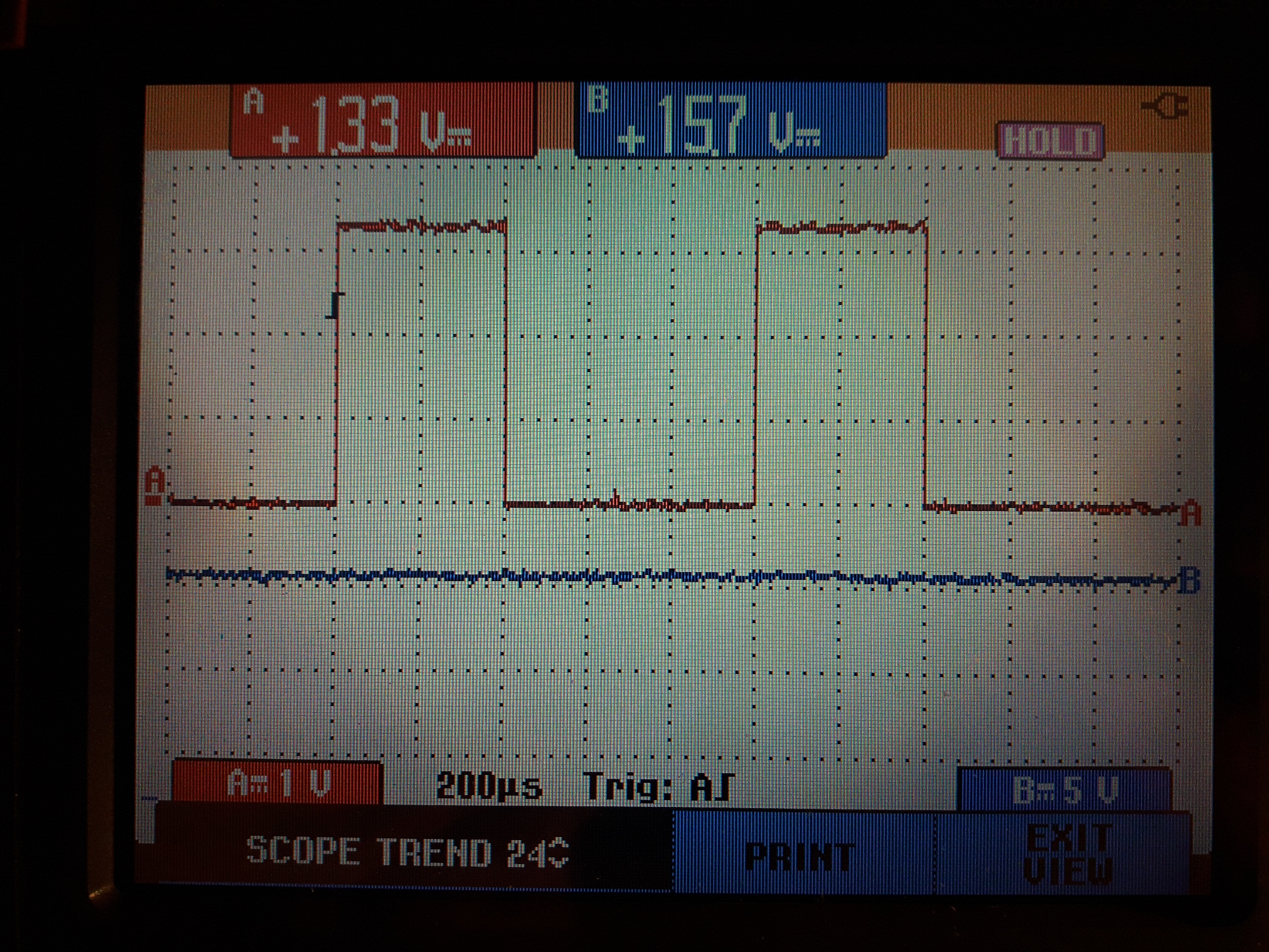

Vďaka za info.
Pri mojej verzii SW sa zobrazovaná hodnota na selektore vôbec nemení, mení sa len pri posúvaní bežcom.
Ja som meral PWM výstup priamo na LK prístrojom.
Zo zdroja som napájal vstup a simuloval napätie batérii, na PWM výstupe som meral. Hodnota na výstupe sa menila, no na selektore nie.
Ale ako som už písal, myslím si, že na plynulé ovládanie SSR relé sa to dá použiť.
Ak stihnem cez víkend pripojím na PWM výstup cez tranzistor aspoň dáku žiarovku a vyskúšam to tak.

Dnes som odmeral PWM výstup LK osciloskopom. Nastavenie regulátora LK som nechal také isté ako som už písal vyššie.
Na LK som nastavil vrchné napätie na 16V a spodné napätie na 15,6V, tu by malo začať riadiť SSR relé, prípadne niečo iné čo pripojím na PWM výstup.
Ja budem mať štyri lion bloky v sérii, tak preto takéto nastavenie. Rozsah spodného a vrchného napätia sa dá v LK zmeniť. Keď to nastaným napríklad na 15,8 – 16V, tak to reguluje v tomto rozsahu.
Moja predstava fungovania je, že čím vyššie napätie bude na batérii, tým väčší prúd by malo SSR relé púšťať do pripojenej záťaži a keď sa bude napätie znižovať prúd do záťaži bude klesať.
Ak sa mýlim, tak ma prosím opravte.
Na obrázkoch z merania je: A – PWM výstup a B – napätie batérie (teraz som tam mal pripojený regulovateľný zdroj).

Takže regulace funguje.
Čím dále od set pointu, tím delší pulz regulátoru = vyšší výkon do vytěžování. Teď už jen zbývá najít takové nastavení regulátoru, aby to v reálu správně fungovalo.

Dnes som na PWM výstup LK pripojil cez tranzistor žiarovku a zo zdroja som simuloval napätie batérie.
Regulátor som nastavil takto: Menil som len nastavenie Ki, Kp a Kd som nechal nastavené na 1.
Ki 10 - rozdiel medzi spodným a vrchným napätím - 1V
Ki 20 - rozdiel medzi spodným a vrchným napätím - 0,6V
Ki 30 - rozdiel medzi spodným a vrchným napätím - 0,3V
Ki 40 - rozdiel medzi spodným a vrchným napätím - 0,2V
Ki 50 - rozdiel medzi spodným a vrchným napätím - 0,1V
V mojom nastavení som mal vrchné napätie 16V a spodné bolo podľa nastavenia Ki.
Podľa nastavenia Ki to plynule regulovalo v celom rozsahu spodného a vrchného napätia.
Zatiaľ tu nefunguje zobrazovanie aktuálnej hodnoty nastavenia na selektore, ale PWM regulátor funguje dobre.
Myslím si, že toto nastavenie sa dá použiť na plynulé riadenie vyťažovača.
