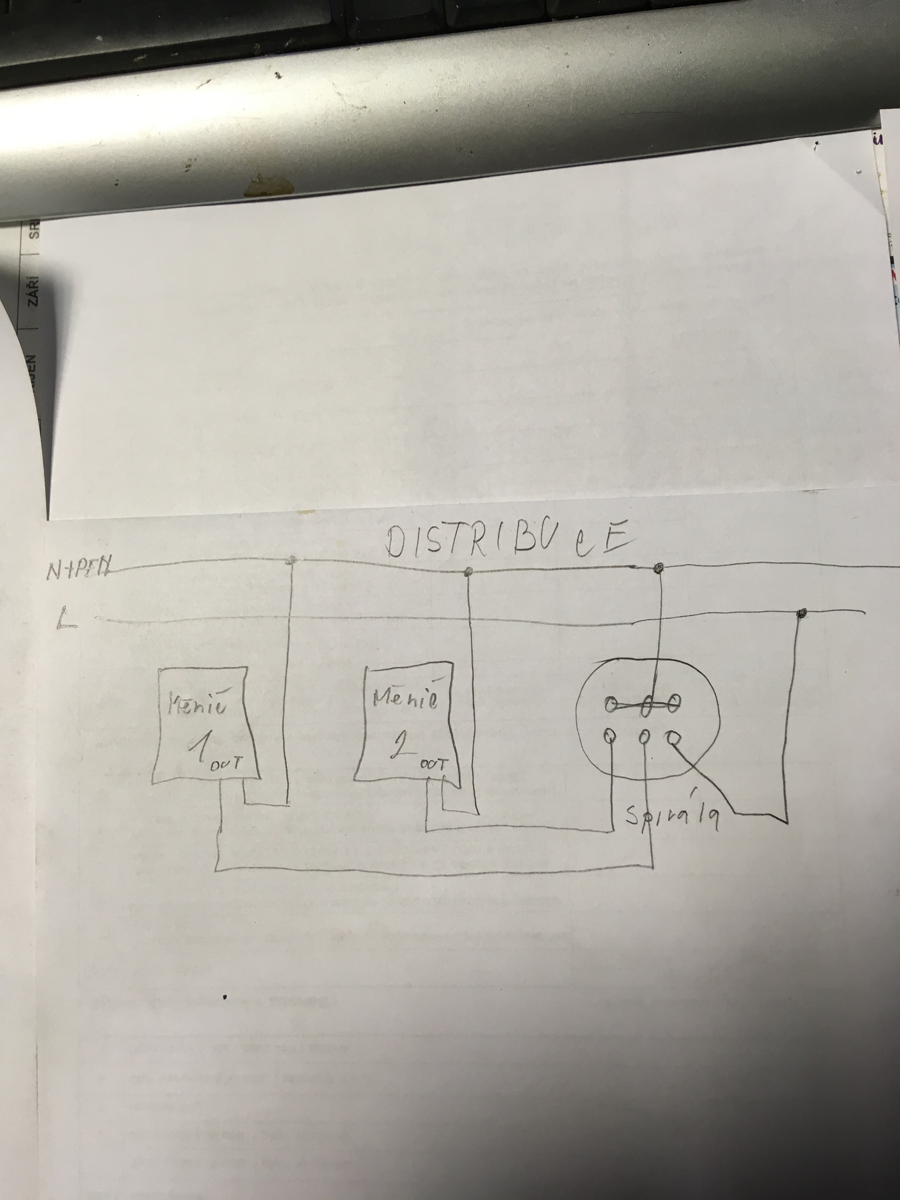

Re: ostrovni-elektrarny.cz: Měnič nefunguje v síti TN-C
Motor bych opustil.
3f topné těleso do kterého by vedlo:
1f---ČEZ L1,N, PEN--------3vodiče
2f---INFINISOLAR č1--L---1vodič
3f---INFINISOLAR č2--L---1vodič-----------tady mám obavu s připojením N a PEN z měniče na stejnou DS, právě aby neovlivňoval měnič č.1 kvůli potenciálům na těchto vodičích.
Nuláky ve spirále z výroby pospojovány ke všem 3.spirálám a vřazen termostat. Nechce se mi do nich opravdu zasahovat.
Měniče nejsou na vstupu připojeny k distribuci
Nyní funguje toto:
2f---INFINISOLAR č1--L---1vodič--------------N a PEN z měniče spojen s DS ke spirále vůbec nevedou.
Nyní funguje toto:

Ty N z menicu musis spojit se stredem te hvezdy, jinak tam nic nepotece!
totogogo píše:Motor bych opustil.
Nyní funguje toto:
- totogogo
- Příspěvky: 24
- Registrován: čtv črc 28, 2022 1:25 pm
Tvl. vždyť spojené je a funguje to!
Jde mi jen o druhý měníč. Si to přečti.
Škoda že absolutně nevím jak vložit obrázek

Přílohu asi vložit nemohu nebo neumím.
Dal jsem to na:
https://uloz.to/file/0AGL3GAMmaHr/img-4 ... khI2EvZN==
Dal jsem to na:
Je to dobře.Spirály by měly být na 230V.Do fázových přívodů k bojleru zapojit jističe i u toho síťového.Ten společný PEN nadimenzovat na součet proudů těch jističů (6-10 mm2 nebo použít 3 samostatné kabely).Bojler zanulovat a jestli je umístěn v koupelně měl by být také pospojen.Doporučoval bych ty 3 fázové přívody vést přes 3P vypínač umístěný u bojleru aby šlo bojler bezpečně vypnout.
ALe.. bylo by lepší zejména pokud je bojler v koupelně předělat na sít TNS a zařadit chrániče.Ale chápu.

Děkuji za zveřejnění náčrtu a komentář. Vrátím se ale k původnímu dotazu.
Nepokopou se ty měniče navzájem když nemají nulový potenciál na N a PEN out a mají zakázaný paralelní provoz????
Vždyt mají nulový potenciál,všechny nuly jsou prostřednictvím PEN sítě spojeny se zemí.Tohle není paralelní provoz jen každý měnič má svůj spotřebič (svoji spirálu v bojleru).Je to stejné jako zapojit jeden měnič na jednu řadu jističů v rozvaděči a druhý měnič na jinnou,každý si bude napájet to svoje.Paralelní provoz je když dva měniče jsou připojeny na STEJNÝ spotřebič (řada jističů) a když jeden přestane výkonově stíhat tak se automaticky připojí druhý.
- Příspěvky: 7517
- Reputace:1086
totogogo: v popisu jsi ale psal něco jiného, než je na té malůvce.
Ta je samozřejmě v pořádku. A to, co píše kolega, to spojení na střed hvězdy, tak musí být 3x dimenzováno.
Plus tam samozřejmě musí být bez debaty ten vypínač, co ten bojler komplet odpojí.
