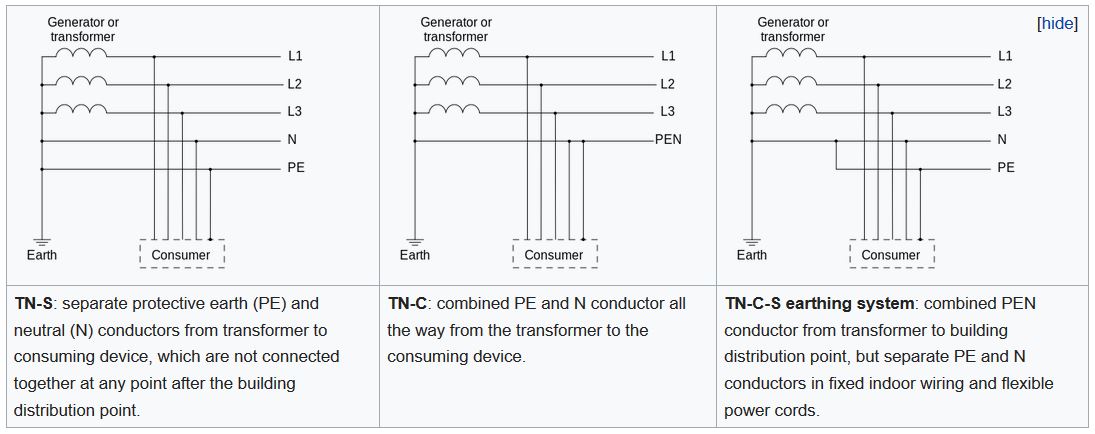

Z hlediska existence vodivého spojení mezi PE a N jsou na tom přece všechny tři sítě stejně - ve všech případech je PE a N dříve či později propojeno: TN-S: propojeno hned u transformátoru
TN-C: jeden společný PEN vodič
TN-C-S: propojeno v domovním rozvaděči
Vzhledem k tomu, že DC-AC menič je většinou realizován jako full-bridge pomocí FETů, tak mi prostě nejde do hlavy, jaké vnitřní zapojení měniče by muselo být použito, aby měniči vadila síť TN-C a přitom mu nevadila TN-C-S či TN-S.
Narazil jste někdo v praxi na takový problém?
http://ostrovni-elektrarny.cz/index.php ... arch_all=1
Tušíte někdo, co je důvodem?
