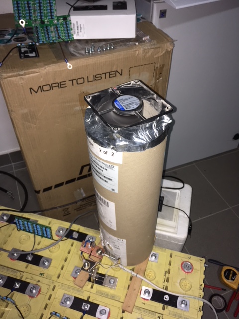

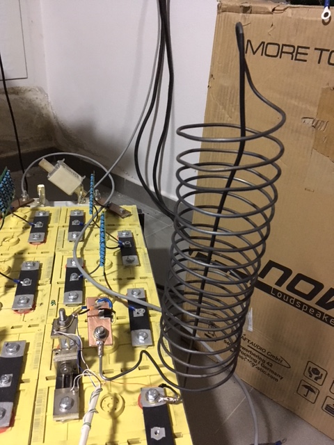

já mám 16ks žlutých 200Ah Winstonů z roku 2009 (vyrobeny ve třech různých měsících). Kupoval jsem je loni jeté. V zimě jsem dělal kapacitní test všech článků a vyšlo to následovně: 206-210Ah - 9ks; 215-220Ah - 3ks; 222-226Ah - 3ks; 234Ah! - 1ks. Bylo testováno z plného nabití a následném ustálení několik hodin, takže start někde 3,4V, konec vybíjení 2,9V. Vybíjecí proud cca 28A (start 30A, konec 25A. Vybíjel jsem do spirály s železného drátu 3,15mm, chlazeno ventilátorem), viz. obr. Bylo to měřené na celkem přesném bočníku - 0,5% a 24 bit převodníkem, sumováno každých 100ms, takže myslím, že chyba bude max. +- 2Ah

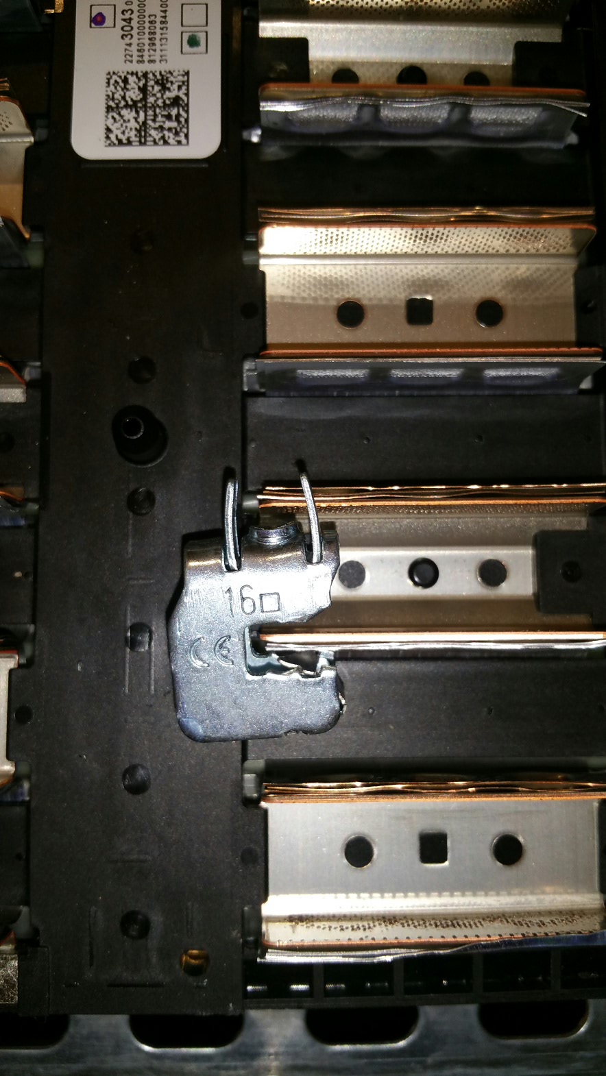

pro připojení balanceru nejjednodušej tohle: http://eshop.elfetex.cz/10-650-971-svor ... o-trmenova je to na 5mm tlustou CU pásovinu, ale s tímhle by si to asi mělo poradit. Zkoušet pájkou ohřívat takový kusy materiálu, a všude okolo plast mi nepřijde dobrej nápad. A průřez vodiče bych rozhodně dal větší, kvůli úbytku napětí a tím chybě měření balančního napětí.

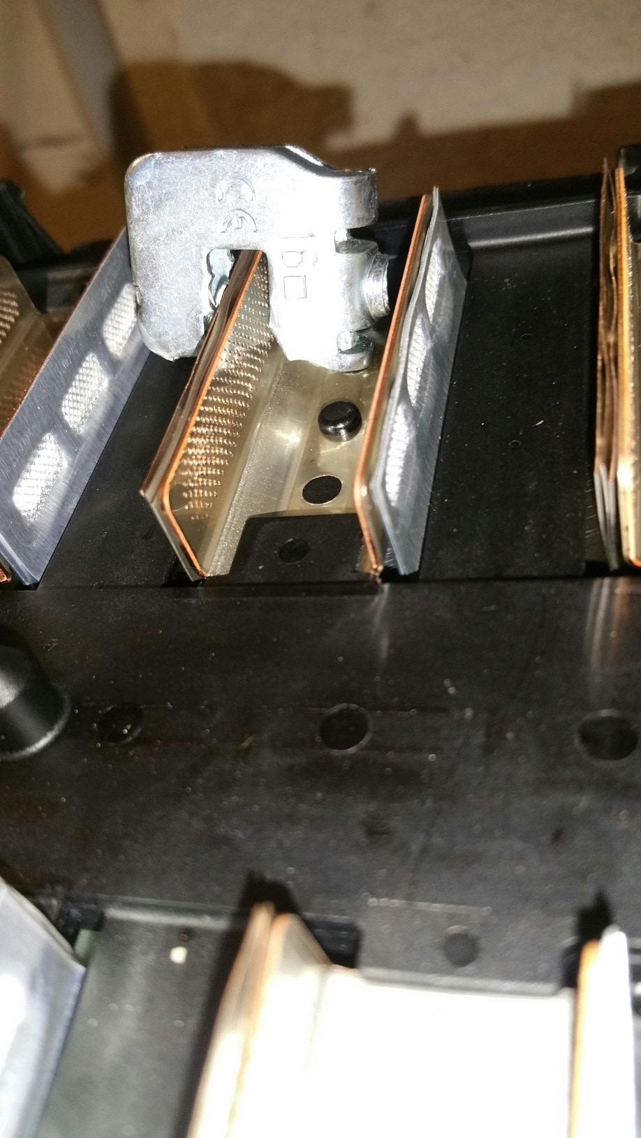

Třmenova svorka je moc velká. Kdyby náhodou někdo chtěl mám 100 ks.
Máte někdo nápad já k tem článkům připojit kabely k balancéru? Napadlo mě letové ni, ale nejsem si jist já se to bude hřát. Nebo ještě sušit pro vrtat zboku 4 dírku na šroubek.

Tak tam šupnu kousek 2-3mm pásovinky třeba ze statoru startéru a už to musí držet. Když tedy nechceš letovat. Nebo je ti velká jinak než na tloušťku sběrnice?

Hmm to je teda fakt. Tak buď něco vyrobit, nebo letovat. Ale to chce aspoň 100 - 150W pájedlo s kusem mědi jako hrot.
Re: Použité li-ion z elektromobilů II
Tak to na původní fotce vypadalo větší... to vrtání asi raděj ne, piliny, zkrat vrtákem, a podobný nebezpečí, to už raděj to letování. Mě se dostaly do ruky patrový řadový svorky, který mají 3 kontakty, PE je nacvaknutím na lištu, L je normální svorka a nad tím je svorka na N, která je na jedné straně svěrná na měděnou lištičku cca 3*5mm. akorát jich mám jenom 10ks, dalo by se to z nich vykuchat, je to na 2.5mm2 drát na druhým konci. Kde se podobná věc koupí netuším, tohle mám z nějakýho zrušenýho stroje.
