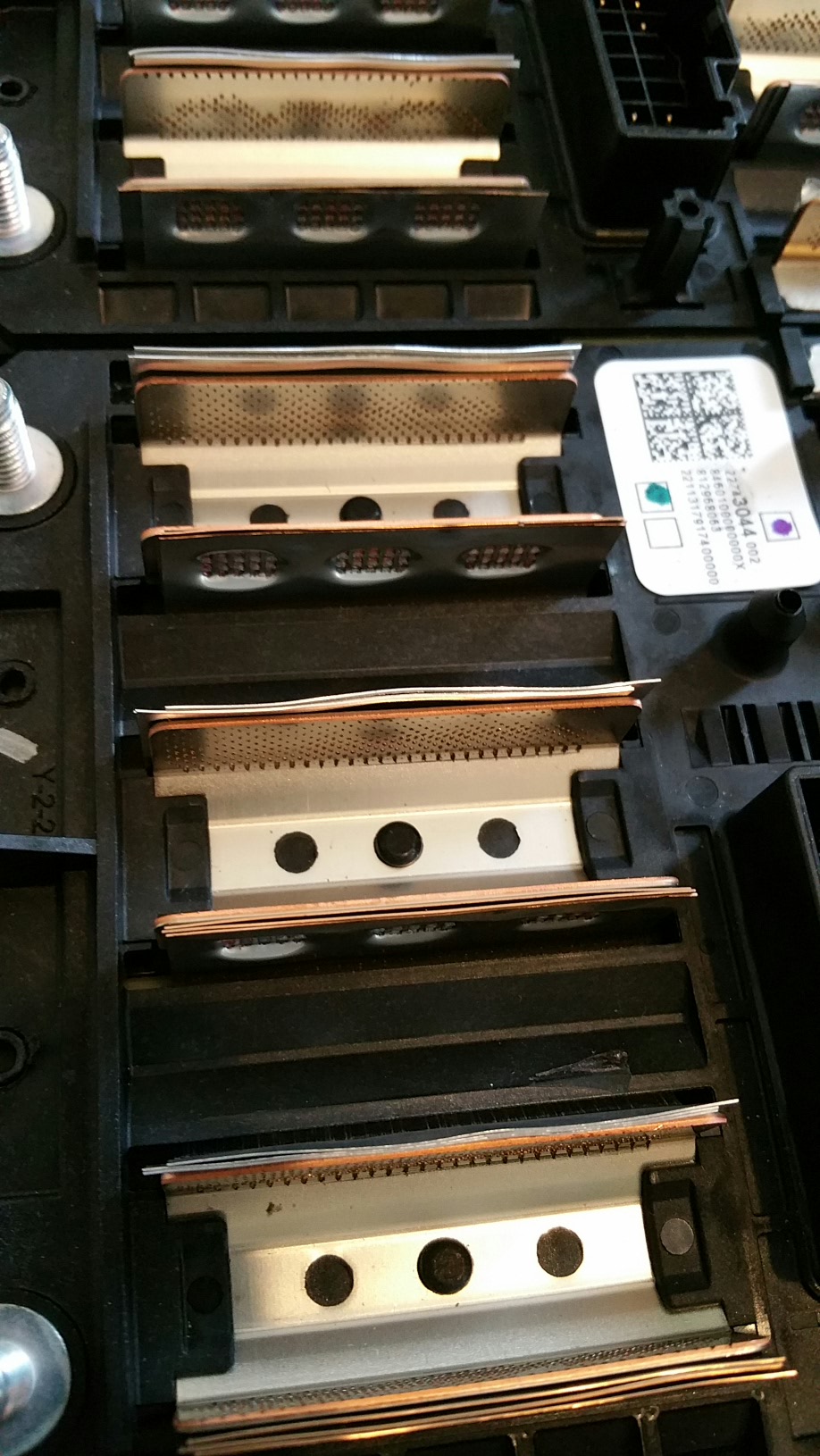

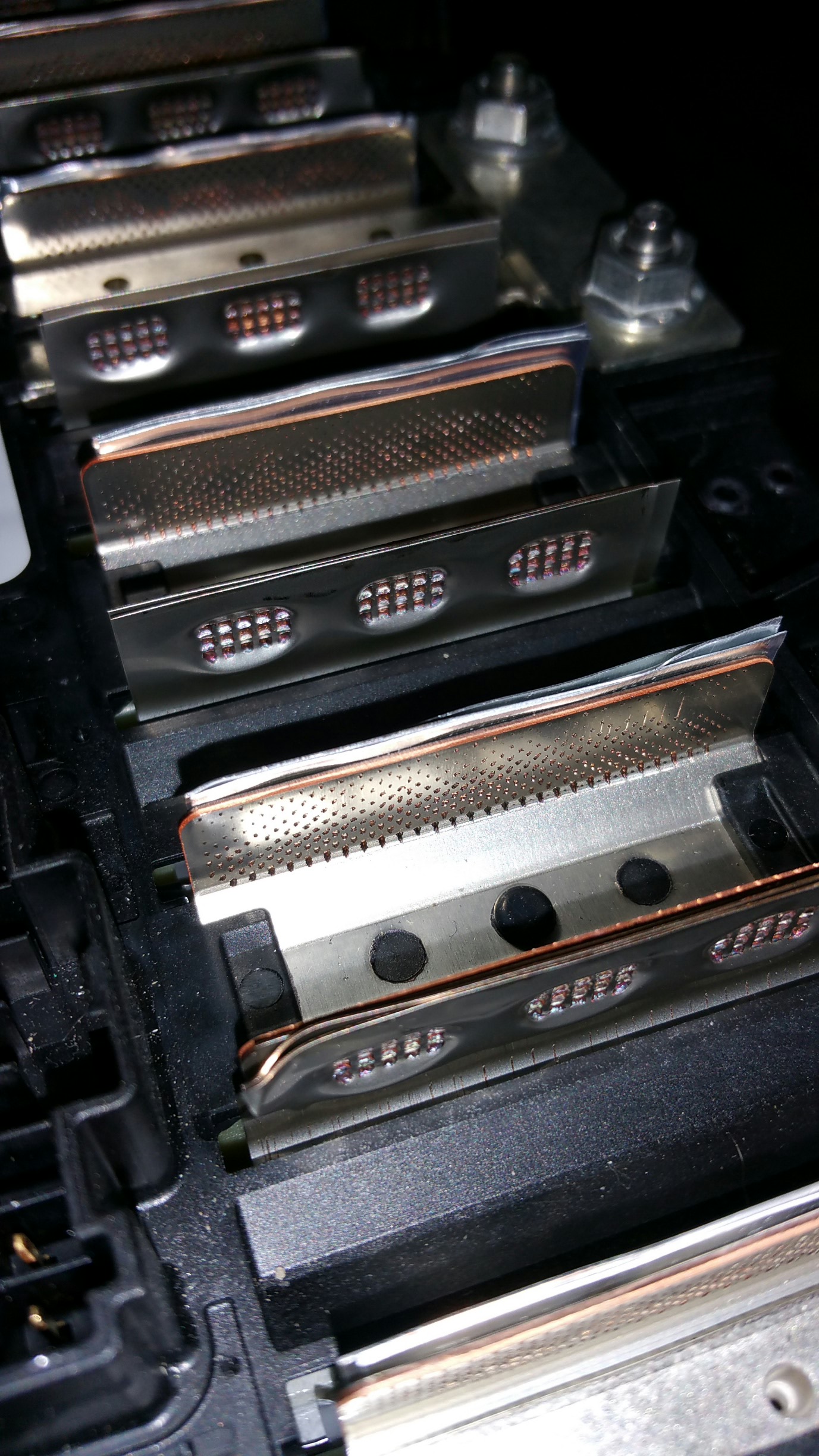

Koupil jsem použité baterie s el.auta.
Potřebuji poradit jak na jednotlivé přívody k článkům připojit kontakty k balancéru. Spoj je ve tvaru "U" - je to poniklovana měď, z boku jsou přivařeny vývody k článkům . Ke každému "U" potřebuji připojit tak 1-1,5 mm drát.
Dik.
Dik.

Fotka by pomohla.

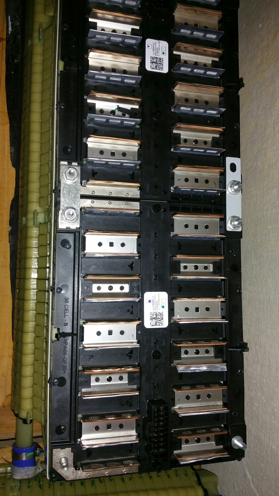

To je tříčlánek se silovými vývody jen na posledních pólech?

Asi bych to normálně naletoval nějakou výkonnější páječkou. Pájecí kapalina na nikl je běžně v prodeji.

To je Chevrolet Volt ?

sou tam konektory na kterejch je to vyvedeny

Ano "Trud".
Už to kouskují na 48V baterie. Sehnat balancer bylo trošku složitější,ale už se vyrábí. ..

V servisním konektoru jsou slabé drátky. Poteče tudy 5A, potřebuji tak 1 mm2.

Videl som ju asi u CARLA v Holandsku, alebo maš iny zdroj ?Janma píše:Ano "Trud".
Z chevy volt by mala byt ok..ona ma myslim kapacitu 16kWh a nabíja sa len 10kWh. Tak by mala byť ok. Ja by som ju skúsil bez balancárov a až podla toho ako by sa správala by som pridal balancer. Nepoužívať 0-100% ale povedzme 10-80% a bude dlho slúžiť.

Zdroj stejný. Chtěl jsem co nejlevnější bateriji.
Bohužel Otova byla dražší než z Oplu Ampera.
Planují vybíjení na 3,5V a nabíjet na max 4,1 tak aby pak bylo napětí na 4,06V.
Měřeno cell logem max.rozdíl v jednotlivých článcích je 0,015V. Což je asi dobrý!

Bez balancérů jsem pro. Sám žádné nepoužívám. Pokud na nich trváš tak bych se nebál toho naletování. Ale pokazí to vzhled
Rozdíl mezi články je skvostný, neřešil bych.
