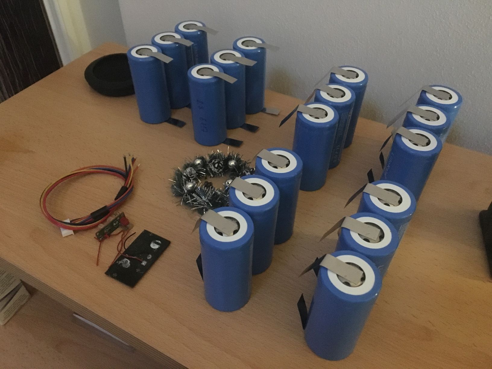

Tak jsem se rozhodl, že zkusím postavit z těchto článků (https://www.aliexpress.com/item/3300069 ... 4c4dABY4YU)
baterii 16S3P a tak jsem postupně začal nakupovat po malých počtech - nejprve 6ks, za týden opět 6, pak hned 12ks a za další týden jsem jich objednal 24. Poté, co mi dorazila první zásilka a já zkusil kapacitní test (nabito na 3,6V, pak vybíjení 1A na Imax B6 na 2,5V - všechny nad 6Ah, nejméně 6 116mAh, nejvíce 6 226mAh), jsem to přehodnotil a rozšířil na 16S4P, takže výsledek podle měření by byl 48V 24Ah za docela dobré peníze. Zatím, podle toho, co dorazilo, jsem nic navíc neplatil a kus vychází na 85Kč.
Ještě jsem tedy doobjednal 16ks, tedy 24 už doma a 40 na cestě. Uvidíme, jak to bude s DPH?

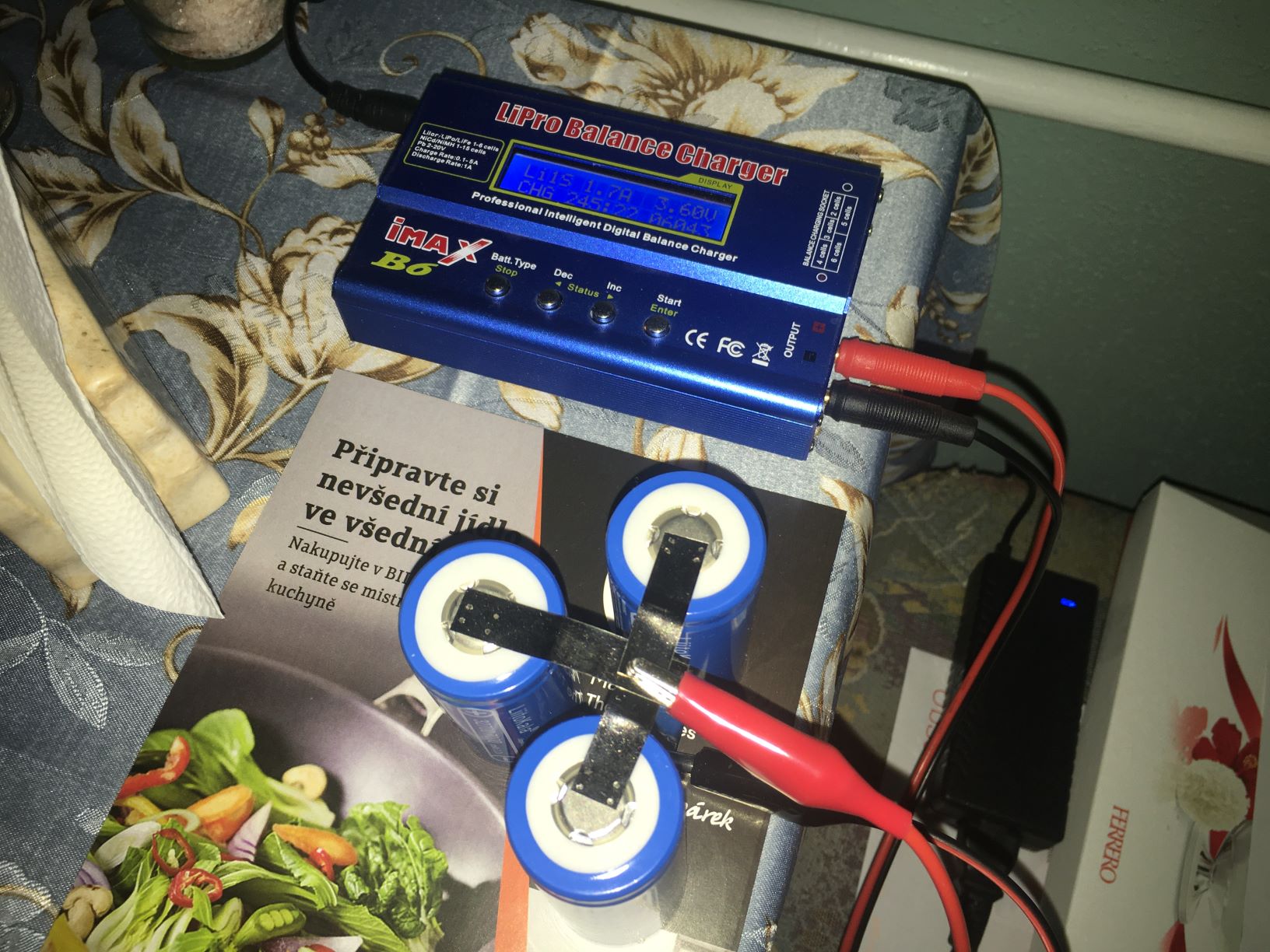

Re: Lifepo4 z Aliexpresu
To napětí je podle nabíječky, nebo opravdu na baterii bez úbytku na kabelech?
A jestli dobře počítám, tak kWh stojí asi 4500,- což není špatné.

Jsem si je na zkoušku taky objednal. Jak to budeš řešit s BMS???Emaxkuba píše:Tak jsem se rozhodl, že zkusím postavit z těchto článků (https://www.aliexpress.com/item/3300069 ... 4c4dABY4YU)

To "Dracekvo" napětí 3,6V je nastaveno pevně na nabíječce jako koncové a ještě jsem ho ověřoval multimetrem a při vybíjení taky, tam to kecá o moc víc. Když bylo na měřáku 2,5V, tak jsem ukončil vybíjení, na Imaxu byl v této chvíli údaj 2,2V. To "Madra" ještě to zvažuji, jedna z možností je tato"
https://www.aliexpress.com/item/3298807 ... 2e0exd9p81
A pak mám v záloze i českou BMSku od P. Musila. Koketuji totiž s myšlenkou, že bych přikoupil ještě 16 kousků a v konečné konfiguraci 20S4P tu baterii nainstaloval i s BMSkou do mého eskůtru. Toho žlutého.
