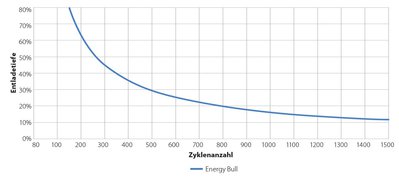

Po dlouhé době se mě podařilo od výrobce sehnat graf DOD na aku Banner Energy Bull viz foto. Jsou to aku dobré na chaty, ale spíše na menší odběry a sezonní provoz cca 50 cyklů ročně. Je ale nutné jich dobře a správně nabíjet !!, jinak se značně snižuje jejich životnost.mannpetr píše:Děkuji všem za příspěvky, teď už to jen nějak zpracovat, mám v tom větší guláš než na začátku.
