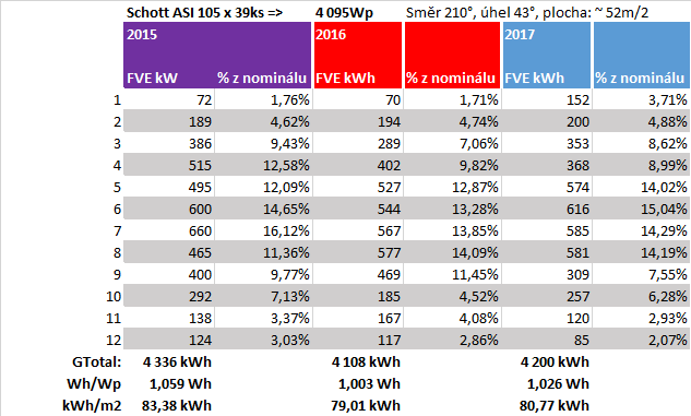

Mě ty Amorfy vyrábí dobře i při orintaci 210°. Výroba Wh na Wp je taky dobrá a to vše ještě s 5 rozbitými panely, které utrpěly díky létajícím střešním taškám.
Sníh zhazuji ručně jen vyjímečně (2x za sezonu), protože důsledek zakrytí spodní řady panelů nad terasou odpovídá zakrytí. Taky komu by se chtělo na šikmou plechovou střechu plnou sněhu a ledu. Ve Znojmě to bude asi tak. Snih sjede z panelu na plechovou střechu a tam zůstane stát a zůstane zakrytých dolních 20% panelu a pak to zmrzne. U poly zásadní.
Další problém je "vliv ptáka", který vysedává na těch anténách. Takový holub umí "potěšit". Pro ležaté panely 20°je umývání panelů pravidelnou činností. Opět příležitost k návštěvě střechy.
Nemalý vliv budou stíny klimačky a všech těch komínů. Panely v sérii bych si v tomto konkrétním případě rozhodně nedal.
Navrhuji na 45°střechu ty levné amorfy 2kWp (20panelů) za ~9.200 + doprava a montážní materiál. Plus něco na tu zeď u servisního žebříku (ztráty díky stínůmu amorfů odpovídají ploše zakrytí).
