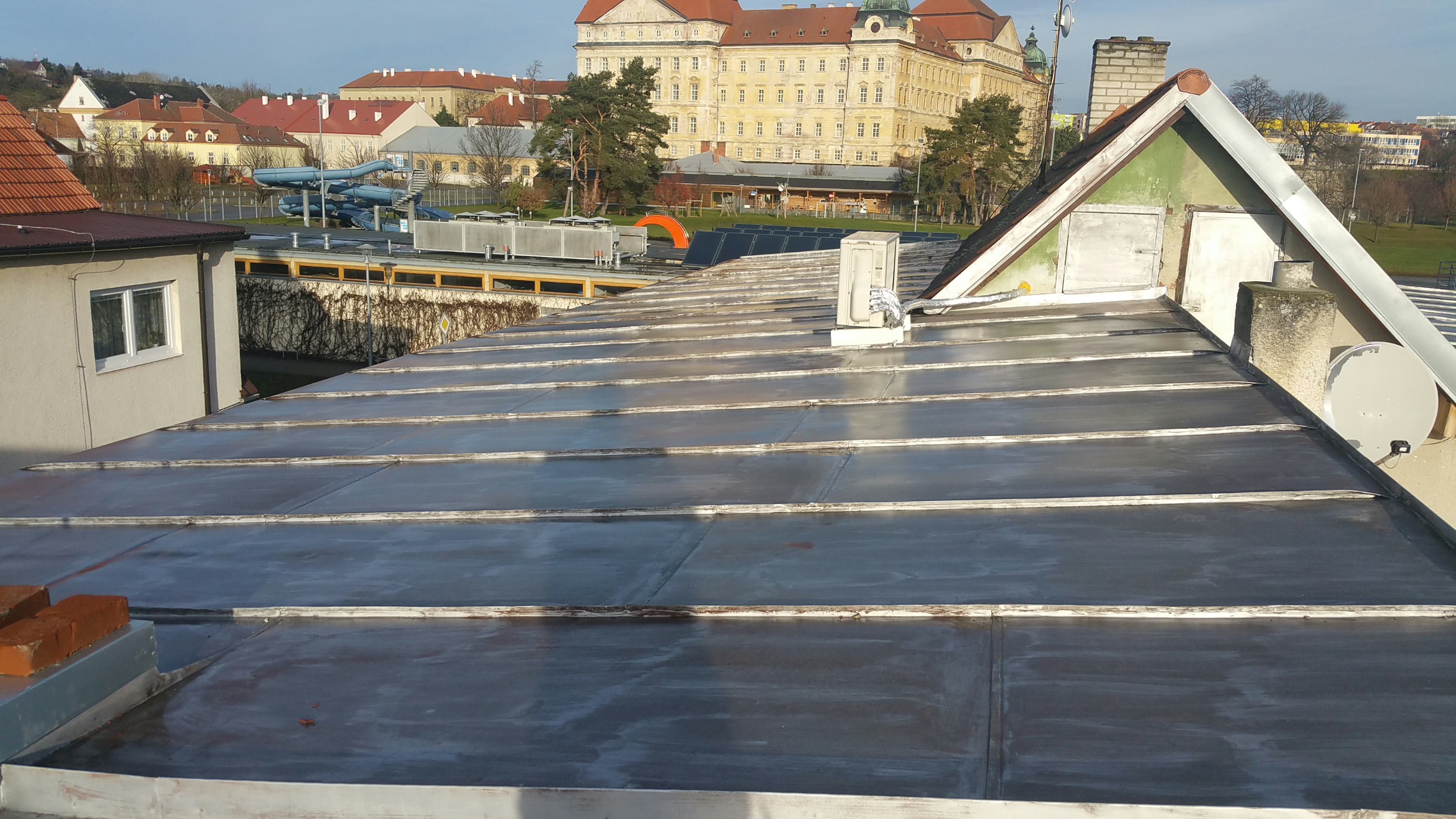

Dům má plechovou střechu sklonem cca 20 stupňů na západ(4x17m).Je zde štít s betonovou taškou o rozměru 2x9 m také na západ.Mohla by zde být konstrukce směr Jih.

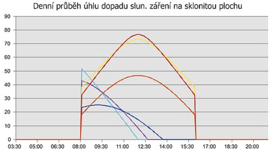

Sazbu změňte na D 26d. Aby jste splnil podmínky sazby, použijete výměník jako "akumulační elektrický spotřebič pro vytápění objektu." Pak budete platit ve VT místo 4,7Kč/kWh pouze 3,5Kč /kWh. Paušál se zvedne asi o 90,-kč.Janma píše:Jedná se mi o snížení výdajů za el. Celková roční spotřeba domu je 4,909 MWh . Ve VT -2,183 a NT - 2,726 MWh.Tarif D25d-EON.
Pokud můžete, optimalizujte umístění panelů na jih se sklonem 60°až 70°Jak obrázek níže napoví, směrem na západ už toho od září moc vyrobit nejde. Složité a nákladné konstrukce neuvažuji, jelikož chcete ušetřit... Příklad: U mě (prosinec-leden) s orientací JJZ (210°) bude více efektu z panelů umístěných svisle na stěně (šipka) než vyrobí panely na střeše se sklonem 43°. Stačí ověřit Vaši polohu na http://www.suncalc.net/Janma píše:Dům má plechovou střechu sklonem cca 20 stupňů na západ(4x17m).Je zde štít s betonovou taškou o rozměru 2x9 m také na západ.Mohla by zde být konstrukce směr Jih.
A přesně spočítat pro konkrétní místo, den zde: http://www.stavebnictvi3000.cz/vypocty/ ... orm-submit
U mne vychází takto: Střecha 43° 781Wp/m2 * účinnost panelu vs fasáda 90° 825Wp/m2 * účinnost panelu.
Zde je modelový příklad: (pro vás platí ta modrá křivka, apr. východ může být někde výhodnější než západ a naopak) Denní průběhy úhlu dopadu slunečního záření na sklonitou plochu orientovanou na jih a východ(západ) v době zimního slunovratu. Azurová křivka: sklon 90°, orientace na východ, fialová křivka: sklon 60°, orientace na východ, modrá křivka: sklon 30°, orientace na východ, žlutá křivka: sklon 90°, orientace na jih,červená křivka: sklon 60°, orientace na jih, oranžová křivka: sklon 30°, orientace na jih.
Nakupte raději panely a Lifepo. Zakoupený výměník se výborně hodí jako první stupěň předehřevu TUV pomocí vnořeného výměníku (např. nerez vlnovec). zde je vlákno, kde popisuji podobný předehřev... https://forum.mypower.cz/viewtopic.php? ... 3&start=20Janma píše:Pro zásobu teplé vody jsem zakoupil 300 l výměník.Na jaře budu instalovat dva ploché solární panely a čerpadlovou sestavu.

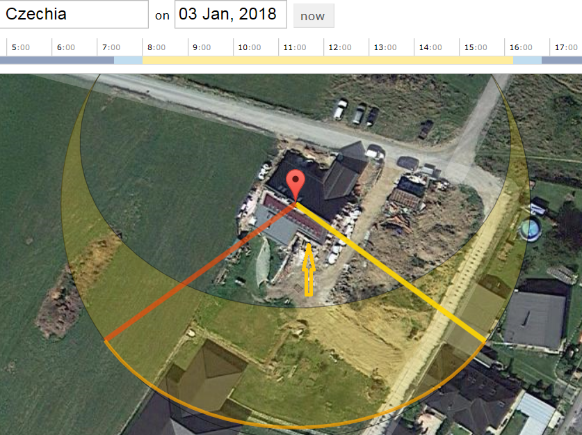

Zdravím provedl jsem ověření:
Parametry
Den 03-01-2018, Sklon 60°, Orientace, 180° ( jih), Zem. šířka 48.8392°, Zem. délka, 16.0623°

Takže ověřeno…
Rekapitulace:
Pro stěnu 60° směr 180° vychází: Celodenní dopadající energie: 6.681 kWh/m2
Pro střechu 20° směr 270° vychází: Celodenní dopadající energie: 1.822 kWh/m2
Díky kalkulačce víme, že pro stěnu 60° směr 180° vychází CDE:
a) 6/21 - stěna 60° směr 180°: CDE: 5.993 kWh/m2
b) 5/21 stěna 60° směr 180°: CDE: 6.272 kWh/m2
c) 4/21 stěna 60° směr 180°: CDE: 6.894 kWh/m2
d) 3/21 stěna 60° směr 180°: CDE: 7.514 kWh/m2
e) 2/21 stěna 60° směr 180°: CDE: 7.545 kWh/m2
Jih na zdi je výrazně lepší nez západ za střeše.
Dalším krokem bude: Rozmístit panely na jižní zdi, aby to “nějak” vypadalo, vzájemně si nestínilo, nepadaly lokální stíny. A z toho pak budou další informace. Např. zda panely budou jen na Jihu nebo i na jiném dalším místě.

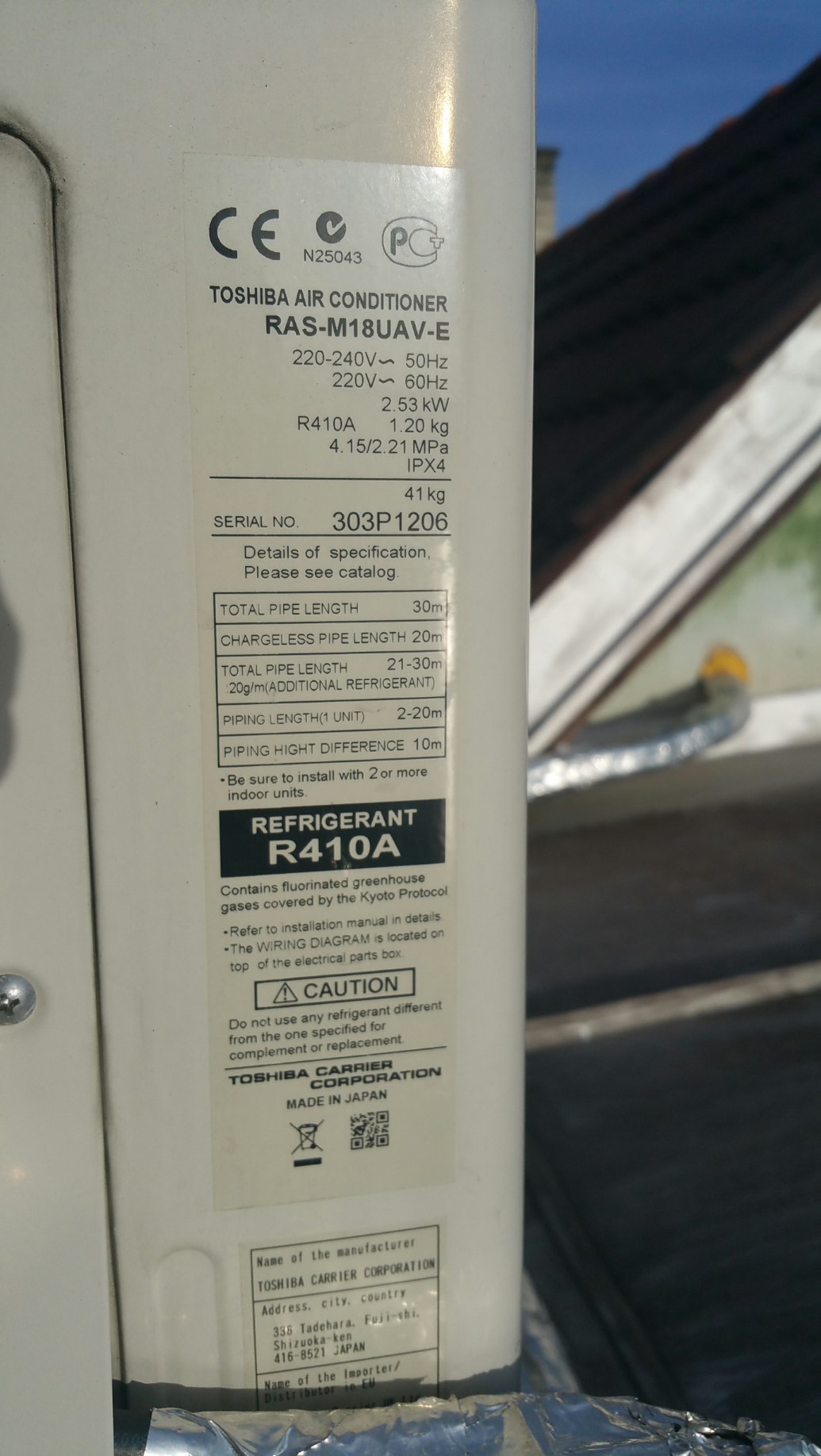

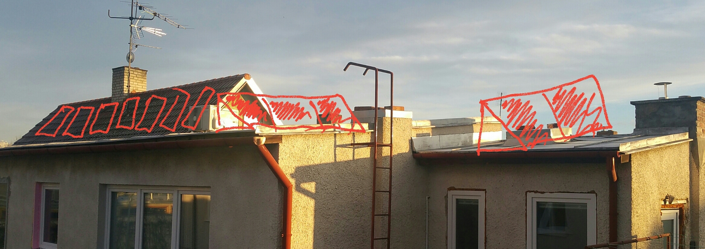

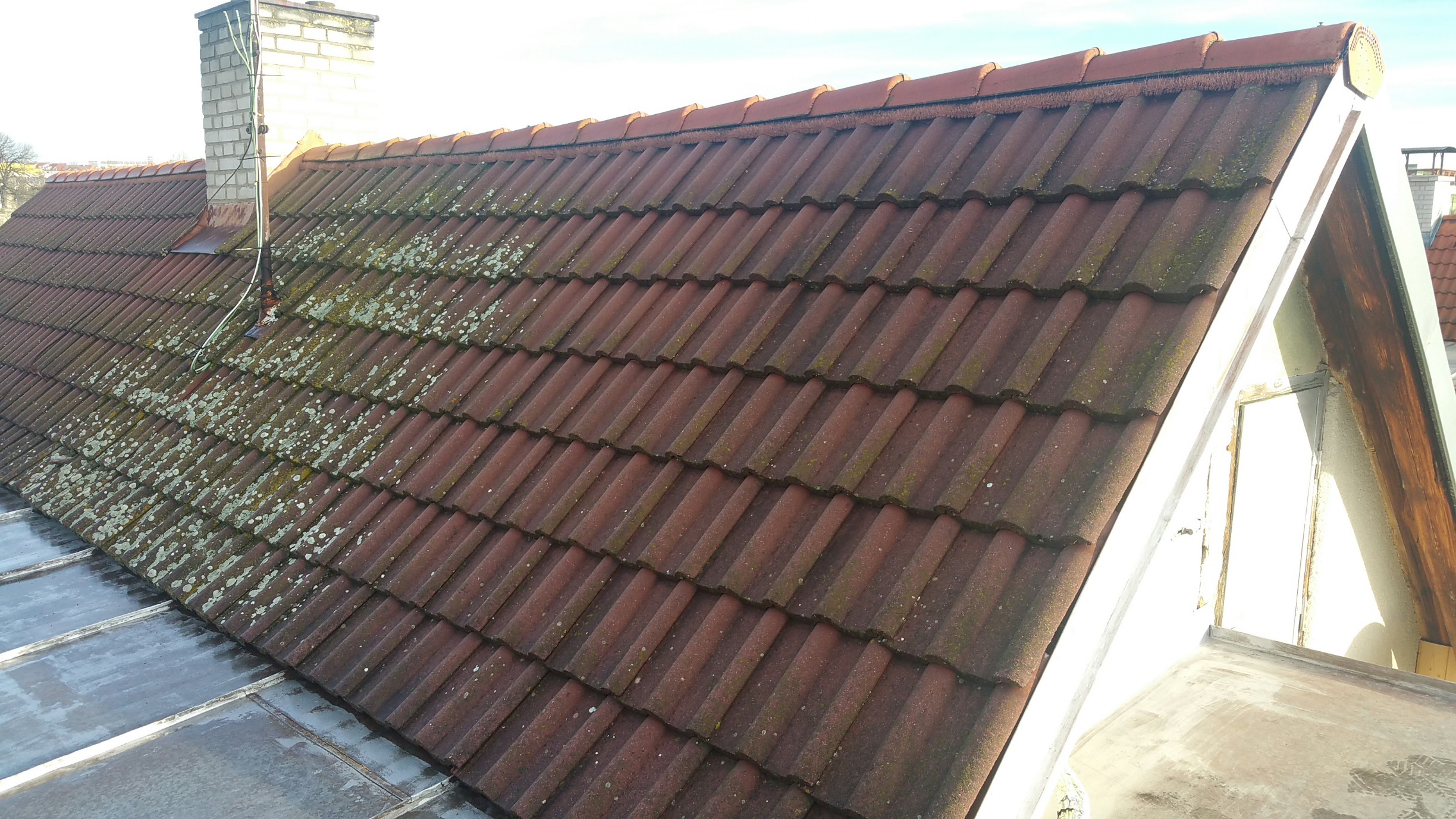

Pro přebytky v létě, bude baterie a klimatizace. Ta má příkon 2kw.Pak mám 100 a 125 l bojler. Termické kolektory už mám koupené a vše kolem připojení.
Umístění panelu na jižní stěnu nebude možné , jen na střechu .Počítám ze tam bude muset bit konstrukce.
Ps; jak se sem vkládají fotky.

Re: Hybridní FVE.S DS.
Diky. Používám rychlou odpověď.

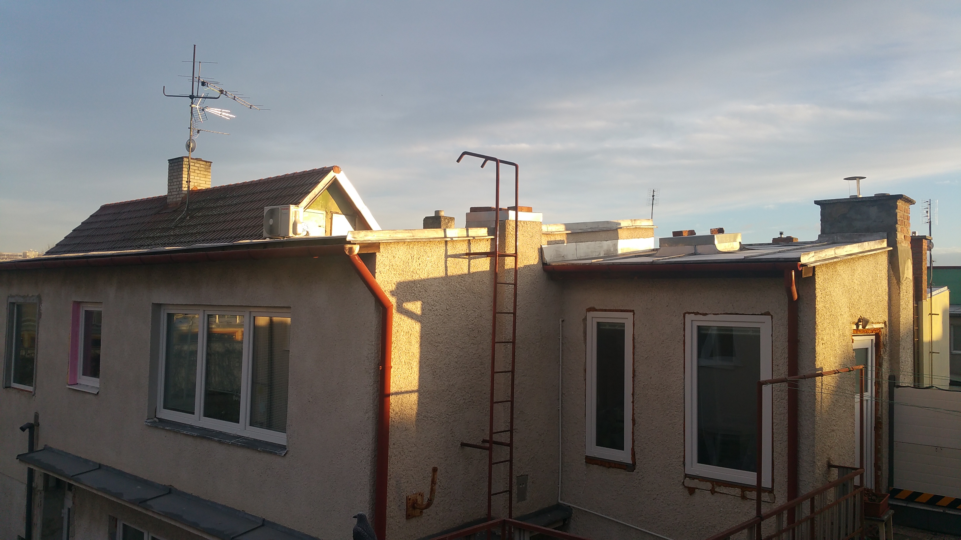

Foceno 2.1.v 8:30.
Foceno 2.1.v 8:30.

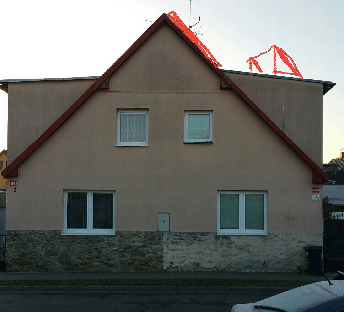

Podle sluníčka je to spíše 165°... Pokud není možné umístit panely na 45°východní a západní střechu, pak zbývají konstrukce na ploché plechové střeše. Ale pozor na stíny od panelů. Takže se jich tam mnoho nevejde... Vliv částečného zastínění mono/poly panelu načtete třeba zde: https://forum.mypower.cz/viewtopic.php?t=548Janma píše:Foceno 2.1.v 8:30.
a zde http://www.solarninovinky.cz/?home/2014 ... icky-panel
Když teď nad tím přemýšlím asi nejlepší řešení budou amorfy, kde úbytek výkonu odpovídá míře zastínění a nasekat těch panelů více.
Jedná se o dvojdomek?
- Janma
- Příspěvky: 314
- Reputace:11
- Bydliště: Znojmo
Jedna se o dvojdomek.vlastním pouze levou polovinu při pohledu od fotoaparátu. .
Orientace je cca 165 a 255.

Myslel jsem si že bych rozmistil panely do dvou stringy. Jeden směr jih druhý západ. Viz.nákres.
- Ronn
- Příspěvky: 443
- Reputace:63
- Bydliště: Ondřejov
Janma píše:Myslel jsem si že bych rozmistil panely do dvou stringy. Jeden směr jih druhý západ. Viz.nákres.
add - 45°západní střecha od jihu směrem ke stožáru je asi plocha vhodná i pro polykrystaly, protože zde nebudou stíny. Rozměrově odhaduji na 2600x3600 (musí se ověřit a odečíst vzdálenost "S", hromosvodu, který by tam měl vzniknout viz http://elektrika.cz/Members/sjosefi/13_luma_11v.jpg. Pokud nebude vzdálenost dodržena, pak http://elektrika.cz/Members/sjosefi/13_luma_06v.jpg, ale to je horši varianta.
Pak si najdete panely, které budou vyhovovat jak rozměrově, tak i regulátoru nabíjení.
Například: 1257x997. Takže se plocha dobře využije celkem 6 panelů x 160Wp =>960Wp. https://shop.iftech.cz/solarni-panely/6 ... cerny.html
CDVyroba: 21.zaří, 1,25m*0,99m*6ks*5,775CDE/m*0,13učinnost=>5,775kWp (výroba z difuzního záření pokryje ztráty vlivem vysoké teploty)
Další část 45° střechy už spíše jen amorfní panely z důvodu stínů od komína antén.
Panely na ploché střeše blíže k žebříku bych přesunul úplně nakonec při zachování orientace.
Panely na ploché střeše dále od žebříku bych otočil na východ a klidně přidal další čtyři, aby vznikla jedna delší řada. AVŠAK s orientací min 90° jinak to vychází stejně výhodně panely položit na západní plochou střechu. (podle SAT snímku se tam vlezou)
A kdyby byly bazarové amorfy, tak bych oblepil některé zdi ...
A teď to celé postavit, co nejlevněji
- Janma

Dával jsem panely na podobně plochou střechu, spád 22°, směr západ, je to na ohřev vody, do září použitelný, výkon nastupuje někdy po 11-té hodině a po poledni je maximum. Na ty konstrukce bych se asi vybodl, hromada materiálu a vyšší nebezpečí poškození větrem.
