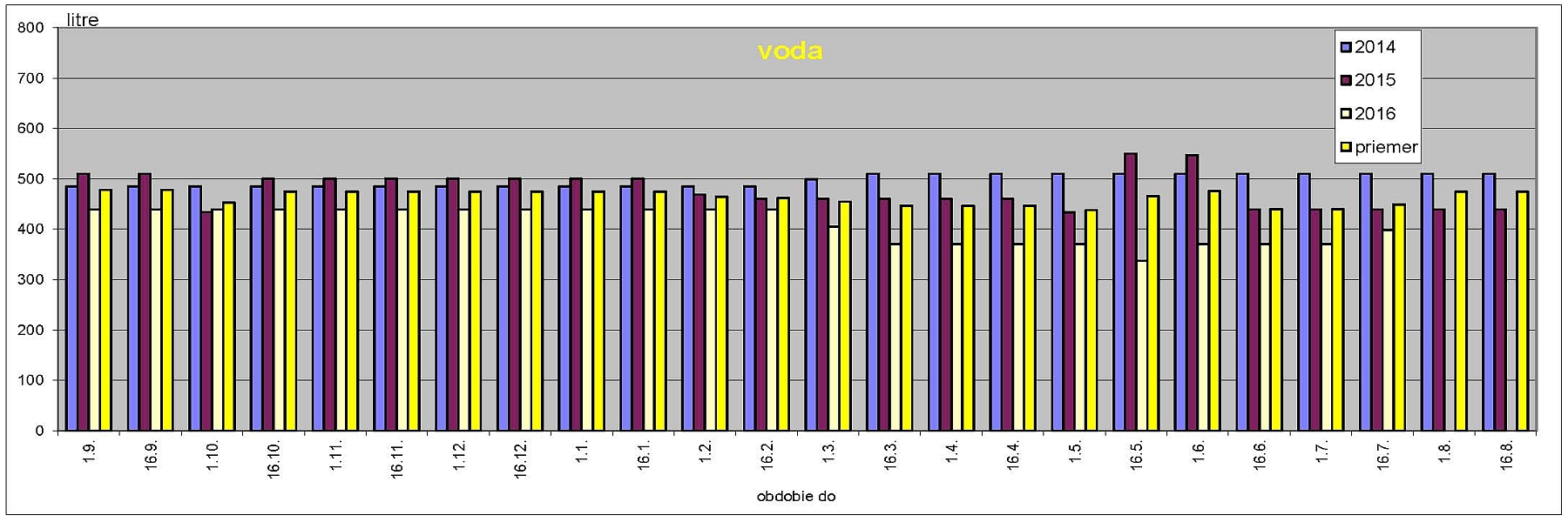

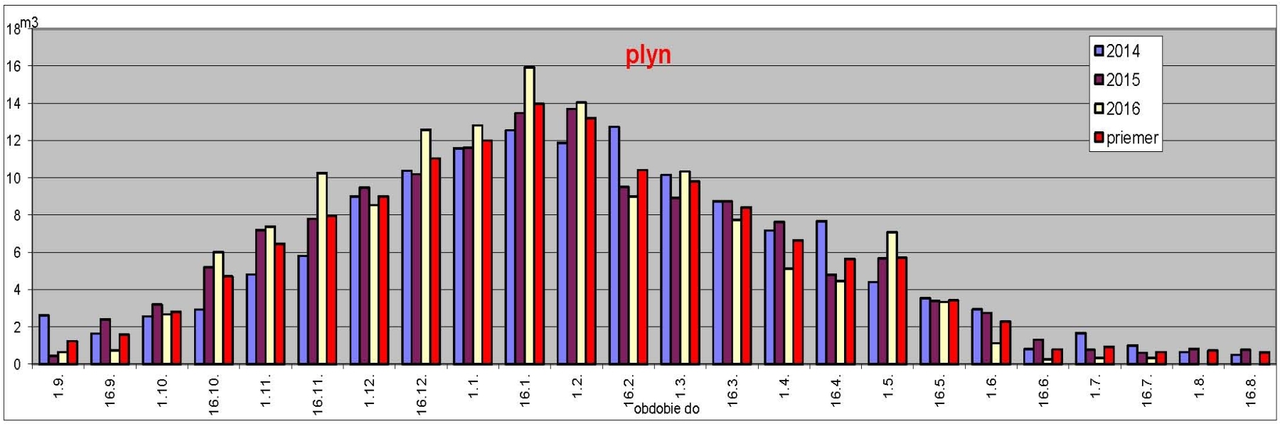

Môžem prispieť štatistikou spotreby energií za posledné tri roky. Počet členov domácnosti je premenlivý, dá sa povedať, že 3,3 je dobrý priemer.
Vykurovaných 120 m2 na dennú teplotu 22,5°C, nočnú 21,5 °C, kondenzačný kotol na plyn. Dom je bez zateplenia, okná s dvojsklom.
Na grafe je elektrika dodaná z DS ( jeden tarif ), ku ktorej treba pripočítať vlastnú ročnú výrobu 0,8 MWh a od 1.1.2017 celkom cca 1,8 MWh. Vplyv zvýšenia Wp sa prejavil v tomto lete znížením spotreby plynu na ohrev TUV. Mimoriadne cez 8 kWh prebytkov denne do vody.
Spotreba za posledných 12 mesiacov :
elektrina DS 2544 kWh
plyn 2195 m3
voda 150 m3
plyn 2195 m3
voda 150 m3
