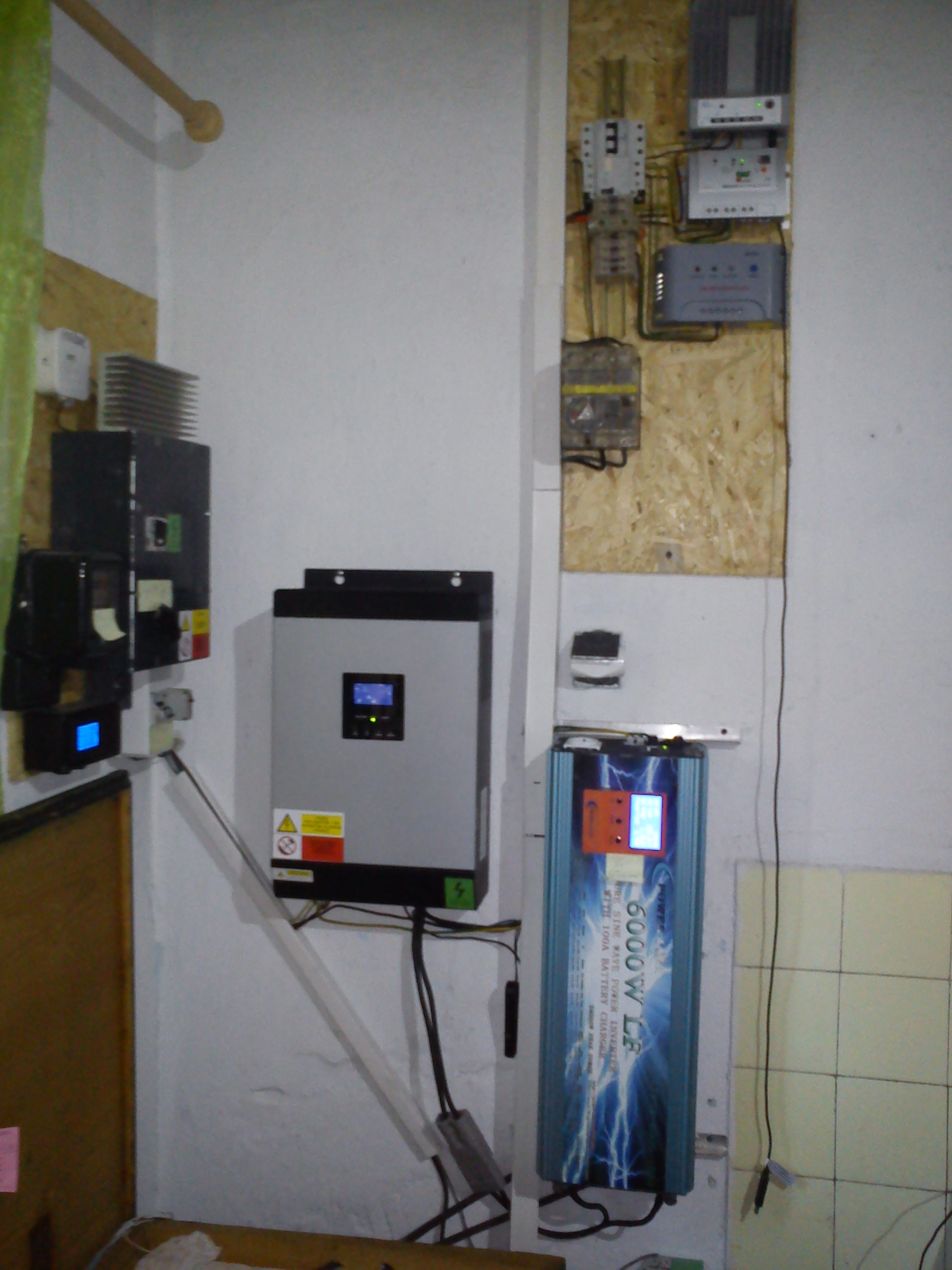

Mam tu dajaké novosti,prerábku a zas prerábku.
Začnem teda z tým najhlavnejším,čo je menič Power Jack.Je už napojený,ale zatiaľ iba na to čo utiahol aj Axpert.
Trocha sa zahrieva aj len pri slabom odbere z neho sala trocha teplo a neznáša ak ide vytažovač.Ak je na vytažovači 1000W,tak z meniča ide taký bzukot,ale ak napojím 2000W tak ten zvuk je tak agresívny,že mam strach o menič,pri čom ak je napojená žiarovka,tak strašne bliká.Napojenie celého domu dokončím časom. Odstránil som aj OSB dosku,čo prekážala niekoľko členom z dôvodu bezpečnosti pred požiarom.Časom odstránim každé drevo,alebo ho dajak ošetrím proti svojvoľnému požiaru. Do montoval som prepínač meničov,merač prúdu digitálny de je za mesiac používania 155KWh,priamo len do domu,bez započítaných prebytkov a na starom križaku,ktorý som nakoniec nechal napojený svieti cez 1019KWh,teda 545KWh ak odrátam to čo ukazoval pri napojený pred 3ma mesiacmi.(istotne ukazuje zle) Mam napojený aj home made testovací balancer,ktorý funguje,ale po dlhodobom testovaní spraví to na čo bol určený,ale nie je to ono,ma to svoje muchy. Ďalej už v inom vlákne rozviniem a dokončím konštrukciu iného home made balancera ( https://forum.mypower.cz/viewtopic.php? ... 729#p63729 ). Nemám zatiaľ čas sa prepracovať k ostatnej dorábke a prerábke,tak iba toľkoto.

Re: Jančiho podtatranske solarka.
Dneska som sklamany.Čakal som,že 6000W Power Jack na 48v zvladne potiahnuť aspoň 4000W po dobu 30minut.Mame som povolil zapnuť 2 pračky naraz na menič a ono ho to do 2 minut vyplo.Bol som ho teda nahodiť a pozeral na spotrebu,de do meniča išlo okolo 5000W z baterie a slnka.Do domu z meniča išlo 3740W a znova do 2 minut ho zhodilo spolu z nepretržitym pipanim a rozsvietenym alarmom na meniči.Menič sa nestihol ani zahriať na inu teplotu,lebo ani jeden ventilator sa nestihol za tie 2 minuty zapnuť.Koľko vlastne maju zniesť tieto meniče,lebo na fore ma každy inu skusenosť.Niekomu to bez problemu utiahne zopar minut plnu kapacitu,až sa to začne prehrievať. A ta učinnosť 75% ma tiež sklamala,čakal som viac ako 80.
Axpert ma pri polovičnom zataženi učinnosť nad 93% čo ma zas prekvapkalo.
Divne ze sa nezapol ventilator. Mne teraz (v tychto teplach a v pivnici 19°c) PJ 3000 okamzite zapina ventilator pri rozbehu chladnicky (cca 1500w spicka) a po 10 sekundach vypne. Velmi ho netrapim - nemam nepretrzite velke odbery, len do 300w.
Taky mi to přišlo divné, otázka zní, běžely už někdy?
Bych ty ventilátory zkontoloval, v mým byly rozbitý. Údaj o výkonu je čínskej, ne evropskej, tj že možná chviličku to před smrtí dá takovej výkon. Můj PJ 8000/48V dal před úpravou 4500W po dobu půl minuty (červená + pískání), trvale něco pod 4kW, po úpravě dává 30s něco přes 6kW a trvale 5kW. S tou účinností při velkým výkonu nevím, ale kde bereš hodnoty příkonu a výkonu, a s jakou přesností?
Ventilatory su OK.Vnutorny sa zapne ak su naraz pustene 2 chladničky a drobnosti (400W asi 10 min.).Oba zapnu ak je asi 1000W niekolko minut,alebo teplo.
Meranie som si len zapametal z meračov.Zo solarka ukazuje axpert na LCDčku,je to take +-100W pri 1000W z panelov,z baterie mam taky farebny merač z 200A mostikom,ten podla modelarskeho wattmetra ukazuje presne pri 1000W.Do domu z meniča ukazuje merač made čina,ale po premerani celkom presne ukazuje,iba drobne rozdiely z meračom na PJ a zasuvkovom merači.Čisla som si len zapametal,teda presnosť neurčita,za to 5000W je len z hruba.Jak nebudem makať na dome a bude slnko svietiť,tak ho otestujem,lebo ho nemam poriadne otestovany. Mať dom to je hruza,na nič človek nema čas a peniaze utekaju každym smerom.
pokud bude pj vypínat pod 4kW, tak si někde v sekci PJ úprava najdi, jak zvýšit tu mez vypnutí, je u toho fotka, stačí přidat jeden odpor. 6kW verze je se dvěma trafy, nebo s jedním? Jinak s tím domem je to pravda a nic než pravda...

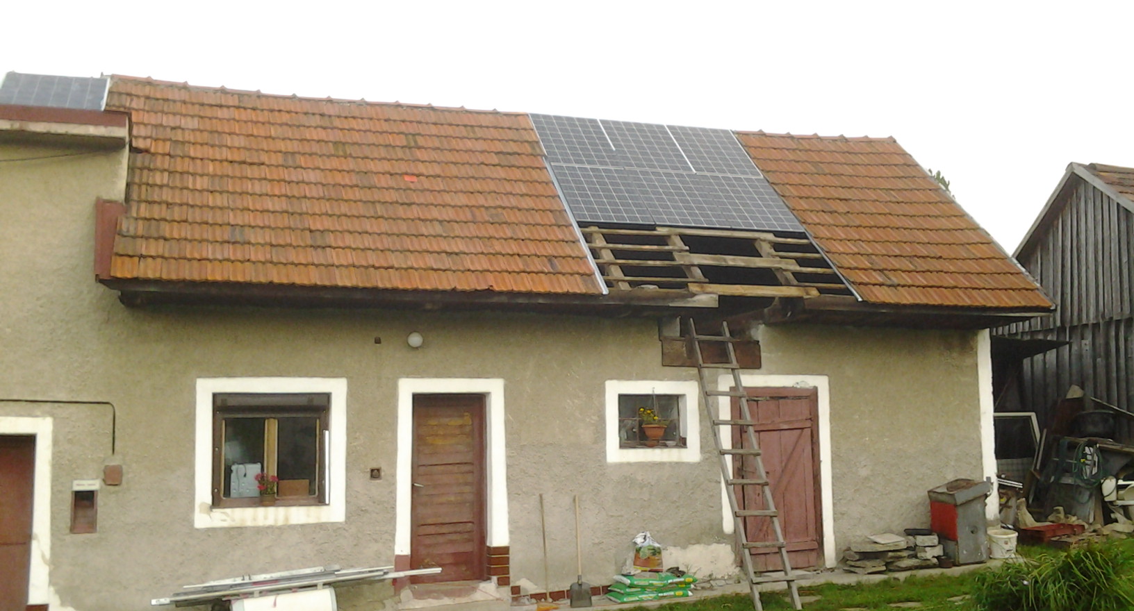

Tak včera som mal makačsky deň.Začal sa zle,lebo rano som na ebajku pri ceste do roboty dostal defekt na zadnom kolese a tak som sa v polke cesty rozhodol zobrať dovolenku.Cesta domov trvala 1:40 hodiny lebo ja trubkar som nemal pumpu u seba a tak som nemohol opraviť defekt a ak som nechcel poškodiť koleso,tak som 40kg bajk musel niesť.
Doma padlo rozhodnutie na prerabku solarok a odstranenie plechovej striešky,teda ak sa neseknem tak sa to vola vykier.Tu hla foto po demontovani.Bolo asi 100 celzia,do večera padlo 10L vody Ja sam som sa z tym pučil a skončil večer o 22:00 tak druhu fotku som cvakol až dneska rano.Momentalne dom ide na energiu z baterie a mini panelov ktore som ponechal na svojom mieste,teda asi 200Wp.
Dolamany som,že som mal problem rano do roboty vstať,ale dneska to musim dokončiť a aspoň zajtra pokablovať ak nechcem prepnuť dom na DS.Ostane už len uložiť 22ks amorfnych panelov na miesto pôvodnych POLY. A veselo sa budem usmievať na slniečko jak bude pražiť na solarka.
Našiel som staru fotku de je aj môj elektrobajk,ako ho nabijam cez solarka,tak takto to bolo pôvodne.

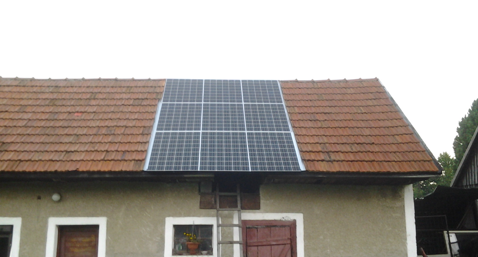

No už to mam hotove.Efekt je neskutočny,lebo každy vaukal čo na to pozeral a susedka chce mať taku istu strechu
,lebo sa jej neskutočne pači.Mal som problem zatesniť kraje proti daždu,ale spravny solarnik to musi poriešiť a sadrokartonova konštrukcia CD to super zvladla + AL lepiaca paska. Hla moje krvopotne zhotovene dielo

JonasPP:
Moc pěkná střecha, to se nedivím, že by sousedka chtěla taky!:)
To jsou rámové nebo bezrámové panely? Čím jsi těsnil mezery mezi panely? Byla by detailní fotka až budeš mít čas?
Děkuju a ať ti funguje dlouho ke spokojenosti!
Su oramovane v čiernej farbe a ako tesnenie som použil z vrchu nalepenu hlinikovu pasku.Ta paska je osvedčena,len sa bojim vtactva,nepriazni počasia,hlavne zosunu snehu a krup.Chcel som použiť samogalvnizujucu pasku,ale tie ceny su neskutočne na naš pomer.Mňa cela montaž stala 12€ aj z pomocnym materialom.Teda či to budem musieť opravovať sa dozviem na jar.joseff píše:JonasPP:
Pekna praca. Ma prekvapili clanky na paneloch (6x9, 6x8) no sper ze sa zmestili na vysku strchy.
