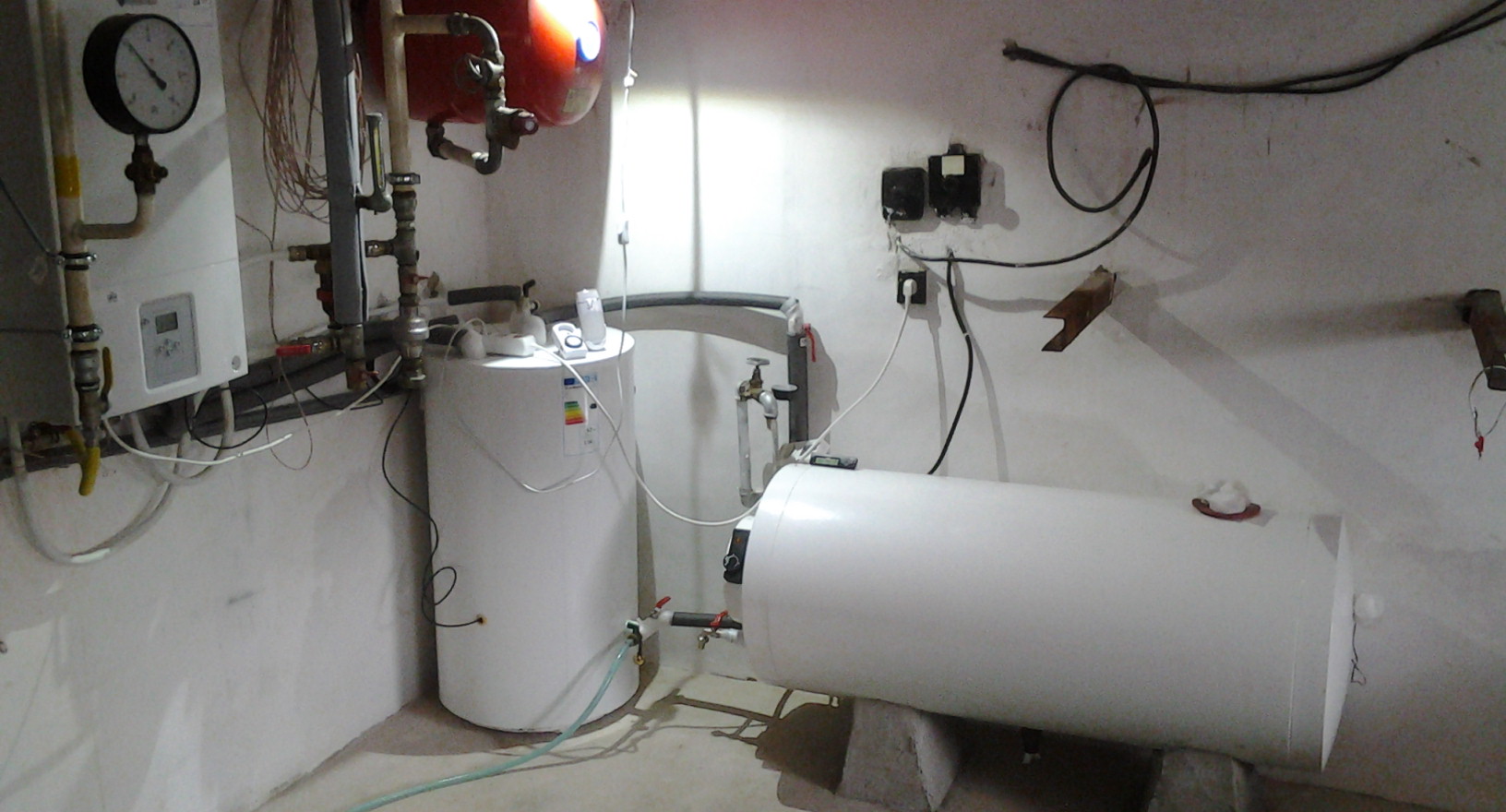

Tak konečne som po niekolko striekajucich komplikaciach zprevackoval 150L bojler a napojeny je ako predohrev do hlavneho 110L zasobnika,ktory ohrieva kotol pri poklese teploty.
Trocha mam potiažee z tym,že PJ nedokaže slušne spracovať spinanie vytažovača a cely dom preblikuje.Riešinim bude to prepojiť na Axperta,lebo ten to bez problemu ustal,tak znova drobne prerabky.Davam aj fotku ako som to zfušoval,len škoda,že bojler je ležaty a ma až metrove 2KW topne teleso.

A nebo to udělej jako já, ohřev boileru zapojenej přímo na panely, před regulátor nabíjení. Zakázkový topný těleso do boileru DZD cca 1000Kč, střídač ala Padre a je hotovo. A tím řízením přebytků to zapneš, a tím se omezí nabíjecí proud, a zbytek systému o nějakým boileru neví.

Bojler mam v dome a elektrareň ďaleko. Tahať novy kabel je finančne a pracne nakladne.Je to pôvodny 7 ročny bojler,ktory som iba čistil,bodovu hrdzu natieral a utesnoval.S materialom na zapojenie ma to stalo asi 5€,čo nechcem ani prekročiť.Nove teleso teda neriešim,lebo napodobiť jeho tvar a vnutorne uchytenie nema ani cenu.Nechcel som ho odhodiť,lebo fungoval,tak som to zriešil takto.Meniče maju spoločny nulak,uzemnenie a -pol na baterke,tak vybrať si medzy meničom je riešenim prepojenia jedneho kablu.Idem ešte odmerať -pol od solarok,možno je spoločny aj on s nulakom.kodl69 píše:A nebo to udělej jako já, ohřev boileru zapojenej přímo na panely, před regulátor nabíjení. Zakázkový topný těleso do boileru DZD cca 1000Kč, střídač ala Padre a je hotovo. A tím řízením přebytků to zapneš, a tím se omezí nabíjecí proud, a zbytek systému o nějakým boileru neví.

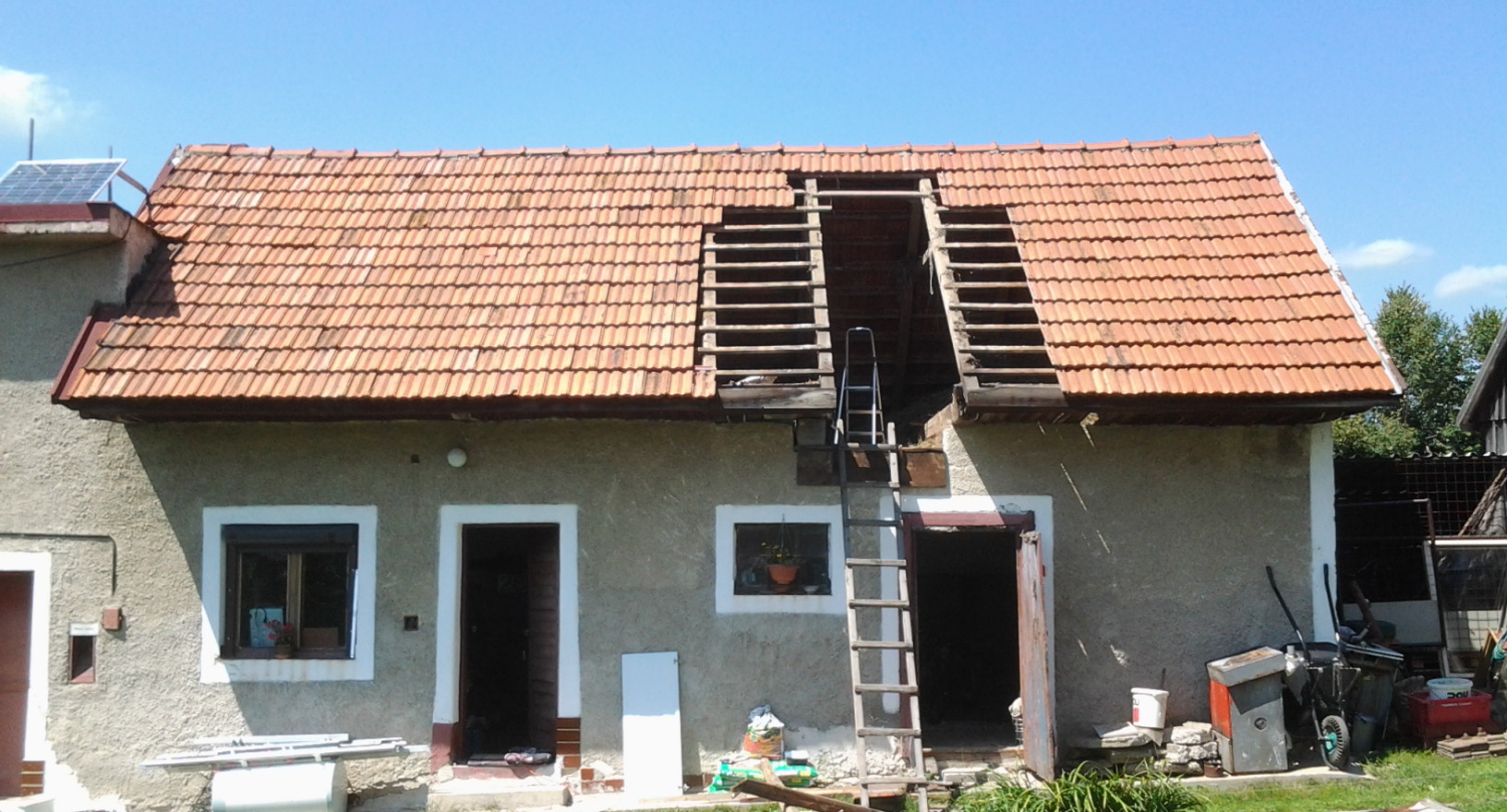

Tak včera som mal makačsky deň.Začal sa zle,lebo rano som na ebajku pri ceste do roboty dostal defekt na zadnom kolese a tak som sa v polke cesty rozhodol zobrať dovolenku.Cesta domov trvala 1:40 hodiny lebo ja trubkar som nemal pumpu u seba a tak som nemohol opraviť defekt a ak som nechcel poškodiť koleso,tak som 40kg bajk musel niesť.
Doma padlo rozhodnutie na prerabku solarok a odstranenie plechovej striešky,teda ak sa neseknem tak sa to vola vykier.Tu hla foto po demontovani.Bolo asi 100 celzia,do večera padlo 10L vody Ja sam som sa z tym pučil a skončil večer o 22:00 tak druhu fotku som cvakol až dneska rano.Momentalne dom ide na energiu z baterie a mini panelov ktore som ponechal na svojom mieste,teda asi 200Wp.
Dolamany som,že som mal problem rano do roboty vstať,ale dneska to musim dokončiť a aspoň zajtra pokablovať ak nechcem prepnuť dom na DS.Ostane už len uložiť 22ks amorfnych panelov na miesto pôvodnych POLY. A veselo sa budem usmievať na slniečko jak bude pražiť na solarka.
Našiel som staru fotku de je aj môj elektrobajk,ako ho nabijam cez solarka,tak takto to bolo pôvodne.

No už to mam hotove.Efekt je neskutočny,lebo každy vaukal čo na to pozeral a susedka chce mať taku istu strechu
,lebo sa jej neskutočne pači.Mal som problem zatesniť kraje proti daždu,ale spravny solarnik to musi poriešiť a sadrokartonova konštrukcia CD to super zvladla + AL lepiaca paska. Hla moje krvopotne zhotovene dielo

JonasPP:
Moc pěkná střecha, to se nedivím, že by sousedka chtěla taky!:)
To jsou rámové nebo bezrámové panely? Čím jsi těsnil mezery mezi panely? Byla by detailní fotka až budeš mít čas?
Děkuju a ať ti funguje dlouho ke spokojenosti!

Su oramovane v čiernej farbe a ako tesnenie som použil z vrchu nalepenu hlinikovu pasku.Ta paska je osvedčena,len sa bojim vtactva,nepriazni počasia,hlavne zosunu snehu a krup.Chcel som použiť samogalvnizujucu pasku,ale tie ceny su neskutočne na naš pomer.Mňa cela montaž stala 12€ aj z pomocnym materialom.Teda či to budem musieť opravovať sa dozviem na jar.joseff píše:JonasPP:

Pekna praca. Ma prekvapili clanky na paneloch (6x9, 6x8) no sper ze sa zmestili na vysku strchy.
