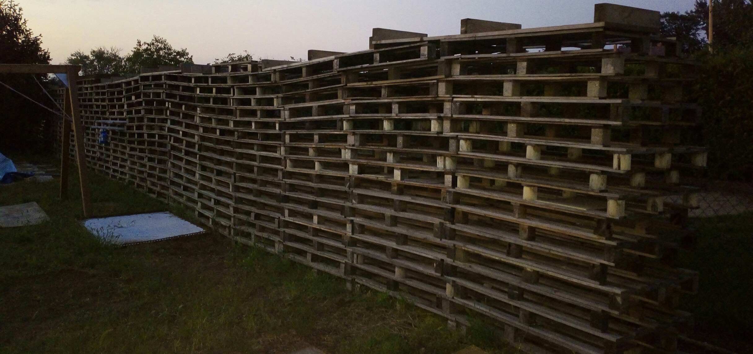

Re: FV: ohřev vody v AKU-rada co zvolit
Ahoj, chtel bych pred zimou, kopnout tema do zivota.
Ja si spocital 0kč za kw/h za tento zivy plot (zivy proto, ze v zime ubyva a po zime roste)
- joseff
- Příspěvky: 812
- Reputace:31
A kde se dá takový hezký živý prot za 0,- pořídit?:)
