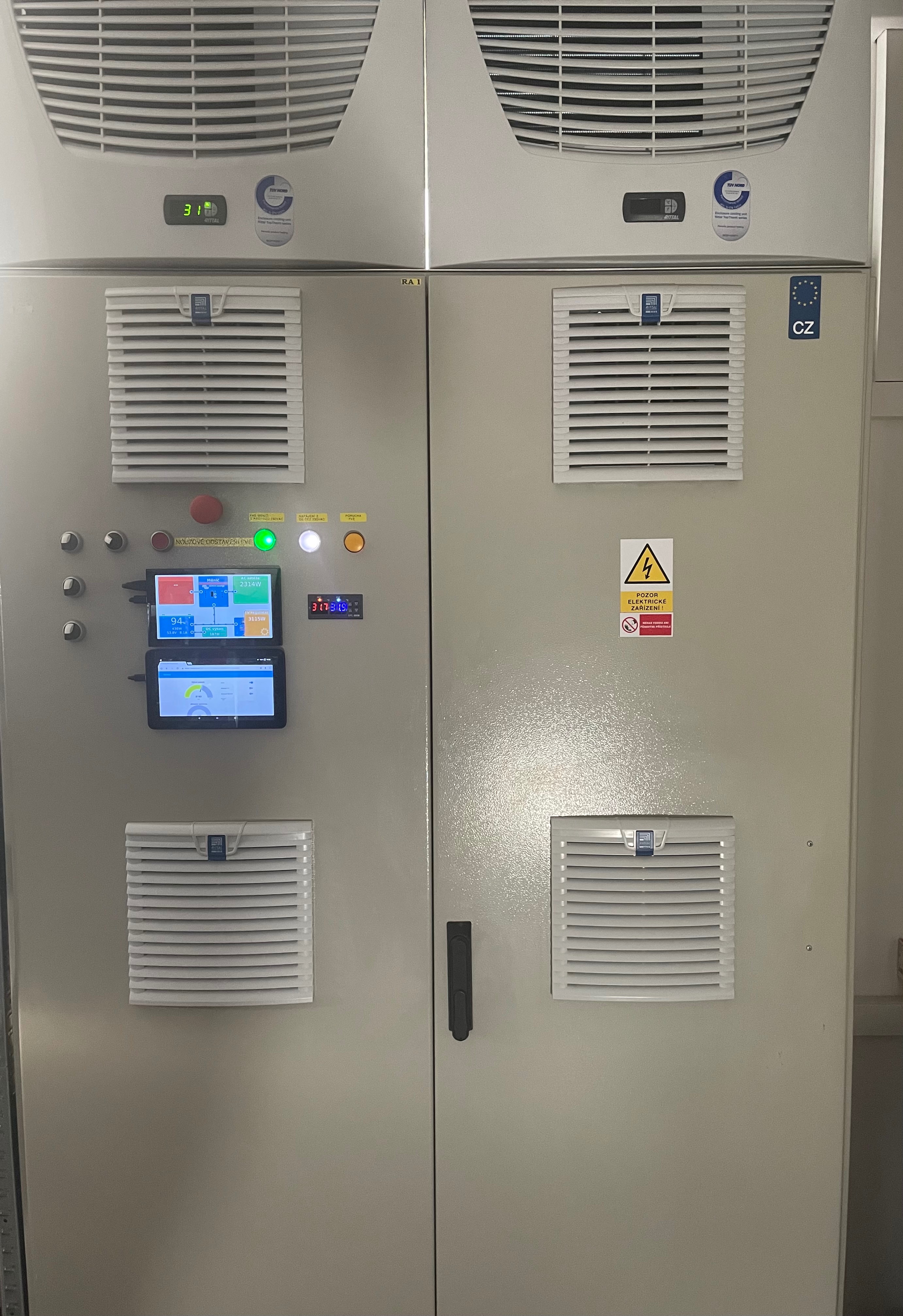

- ElektroEzs
- Příspěvky: 3203
- Reputace:131
- Lokalita: okolí Teplic
- Výkon panelů [Wp]: 8340
Re: Kde máte umístěné baterie a měniče?
Ano dole je vyparnik s ventilatorem ten chladi do rozvadece a ve vrchni casti je kondenzator s ventilatorem a kompresor. Mam tam dve tyhle https://www.conrad.cz/cs/p/rittal-sk-33 ... gJas_D_BwE
vydrazil jsem je uplne nove na ebay za par euro ze jsem myslel puvodne ze mi spis prijde cihla nez klimoska prodejce nemel zadne hodnoceni
Je fakt ze jedna se pri preprave rozbila a musel jsem ji znovu napustit chladivem. Delaji je v ruznych vykonech a bud montaz na dvere nebo vrsek rozvadece. Jako funguje to krasne ale kdybych je mel kupovat za tu cenu co stoji vykaslal bych se na ne
V praci mame ty nove typy a ty maji ucinost ERR kolem 3,5 tenhle starsi model jen 2,1:-)

Ano, monobloky. Bud to mas hore, alebo na boku. Castejsie hore. Napr. rittal to dodava, cena podla chladiaceho vykonu, ale zacinas tak na 1500€. Ale zvykne sa to objavit na bazosi pouzivane aj za polovic. My sme to pouzivali na sajtoch, kde bola velka prasnost a pasivne chladenie prevetravanim by sice bolo dostatocne ucinne, ale technicky nevhodne. Je ovela lahsie vyfukat kompresorom ten monoblok, ako pravidelne servisovat zariadenia v racku, samozrejme s odstavkou uzla.TomHC píše: sob led 27, 2024 3:18 pmAhoj, to sú také monobloky? Malá bedňa z jednej strany chladí a z druhej zohrieva?koľko taký špás stojí peňazí?
To je. Ale v lete su povacsinou prebytky, ktore hravo nakrmia klimu, co to uchladi. V zime prebytky na vykurovanie moc nemas. Jasne, vstupna investicia je inde, ale ak to mam niekde v podkrovi, ta klima spravi sluzbu nielen elektrarni, predpokladam. Ale zalezi od situacie.

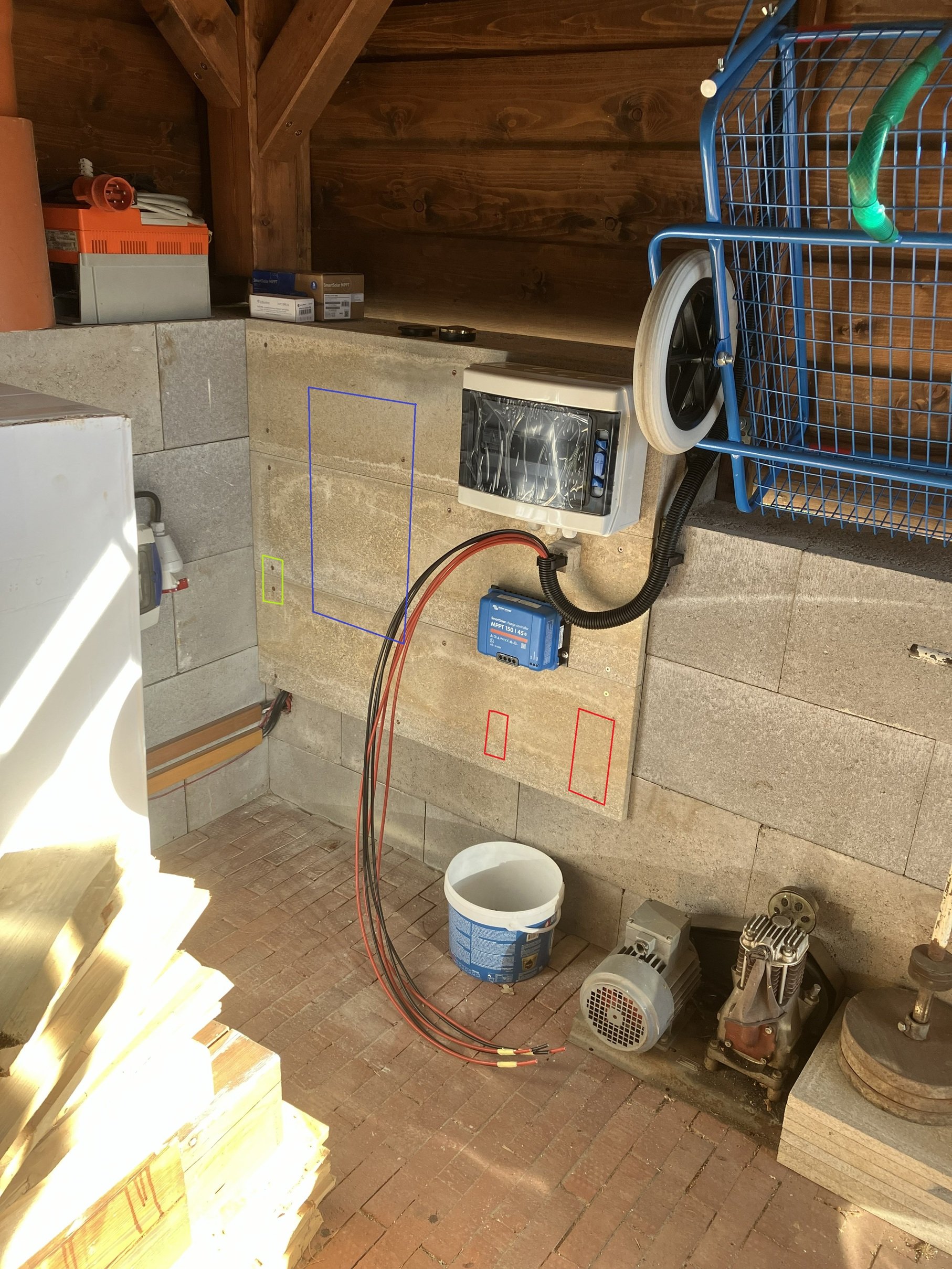

Slovutní páni solárníci, s dovolením bych oživil toto téma "kam s nimi", tedy s baterkou, reglerem a měničem. V případě mého systému nemám jinou možnost, než umístění do kouta přístřešku pro auto, který je jaksi z principu nevytápěný, leč skýtá alespoň ochranu před deštěm, sluncem a tlumí výkyvy teplot, neb podezdívka ze ztraceného bednění je částečně zapuštěna ve svahu. V rohu podezdívky jsou na zdi cetrisové desky jako montážní deska pro lehčí komponenty (měnič bude pochopitelně kotven až do zdi), viz fotka aktuálního stavu s již umístěným reglerem a DC rozvaděčem: Další podstatné komponenty jsou pouze zhruba naznačeny - modře měnič (Multiplus II GX 48V/3kVA), červeně pojistky (NH-odpínač baterku + mega pro regler), žlutě zemnicí svorkovnice. V levé části fotky je vidět zásuvka 400V/16A, ta přijde přemístit pryč a část stávajícího AC rozvaděče DS, který bude nový, o 4 pozice větší a bude obsahovat nově i AC jistění měniče. AC rozvaděč zůstane přibližně na svém místě. Pro představu ještě jedna fotka téhož rohu stavby zvenku: Tolik popis a nyní dotazy:
Umístění baterie: počítám s LiFePo4 48V/cca 100-105Ah (podle toho, co koupím, nebo v vyrobím); měla by být podél zdi tam, co je na fotce kbelík a kompresor; otázka - jak moc je důležité u lifepo baterie neumisťovat regler přímo nad ní? V případě olova důvod chápu, ale lifepo nějaké plyny odfoukne, až když je uvnitř článku něco hodně špatně, anebo se pletu? Případně jaká je nejmenší bezpečná vodorovná vzdálenost?
Případné zateplení či výhřev baterky (zatím je v plánu pouze sezonní provoz duben - říjen) budu řešit v separátním tématu, nechci to tu plevelit nesouvisejícími dotazy.
Vlhkost vzduchu / kondenzace: oba rozvaděče s krytím IP 65 jsou v pohodě. Pojistky a zemnicí svorkovnice jsou hrubší komponentny, kteté by měly přežít bez újmy, navíc mají jakýs takýs kryt. Ale měnič i regler vyžadují shodně umístění v prostoru s vlhostí max. 95%, bez kondenzace. Vlhkost asi nejspíš po drtivou většinu roku překročena nebude, spíše se bojím možnosti kondenzace v případě prudkého ochlazení. Sice umístění v suchém rohu stavby přímo na betonové zdi, která je zčásti zapuštěna v zemi, by mělo výkyvy teplot tlumit, ale červíček pochybnosti mi hlavě hlodá. Asi nejjistější by bylo to celé obednit (ne nutně zateplit) třeba cetrisem nebo osb, ale to bych musel řešit nahoře nad měničem nějaký dekl s pantem, který by byl otvíraný parafinovým pístem (otvíračem skleníků), aby měl teplý vzduch z měniče kudy z obednění ven.
Prosím o názory / rady / tipy, zejména pak od těch z vás, kdo provozujete měnič a regler v podobném prostředí. Předem všem děkuji za konstruktivní příspěvky.
