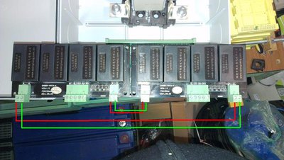

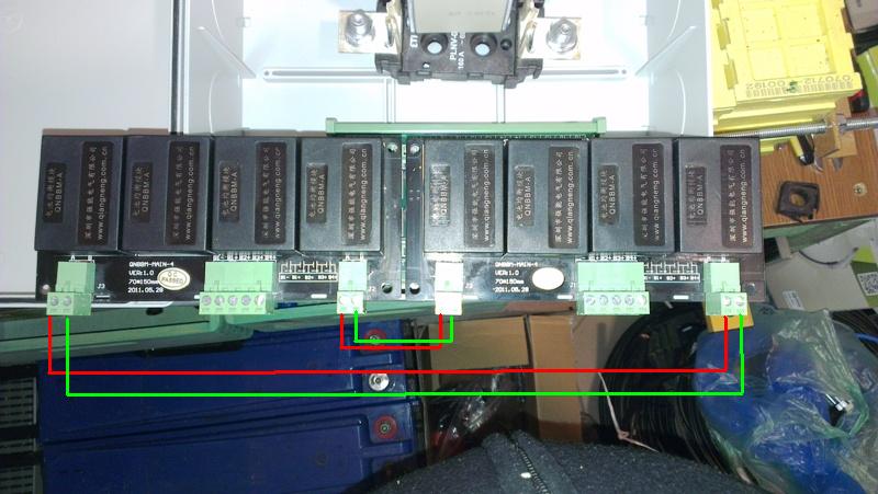

1. Ako sa zapajaju balancery, mandy mi poslala 2xpo 4 clanky. A nerad by som nieco odpalil, pocul som ze to ide vcelku jednoducho...
Spravne to chapem ze tu zbernicu treba zapojit A na A a B na B? hladal som tu na fore, ale je toho vela popisane a navod podla mendy mi nesedi, hlavne tie zbernice. Mozem to napojit tak ako je to na fotke? 2. Je nejaka postupnost ako zapajat tie BMS? Cital som ze od minusu k plusu, OK. A mozem to zapojit aj naraz do konektora a potom ho naraz strcit? Nestane sa nic? Neodpali sa? Lebo som uz cital ze sa nieco take stalo...

Re: Mobilikov poloostrov pri Košiciach (SK) 4,62kWp
Pumpy zapoj jak si nakreslil,pokud máš jen dva moduly.Pokud jich máš více tak všechny A do jednoho bodu a všechny B do jednoho bodu.Dráty na póly musí jít od - k + a v tomto pořadí se zapojují i konektory od - k + .

Marko dakujem taktiez, takze nemozem si zapojit konektory dopredu a jednoducho ich tam potom strcit?
Konektory kludně vopred,ale tak isto treba strkať tie konektory od - k +.Máš iba dva ,tak prvý ten čo je u mínus bližšie.

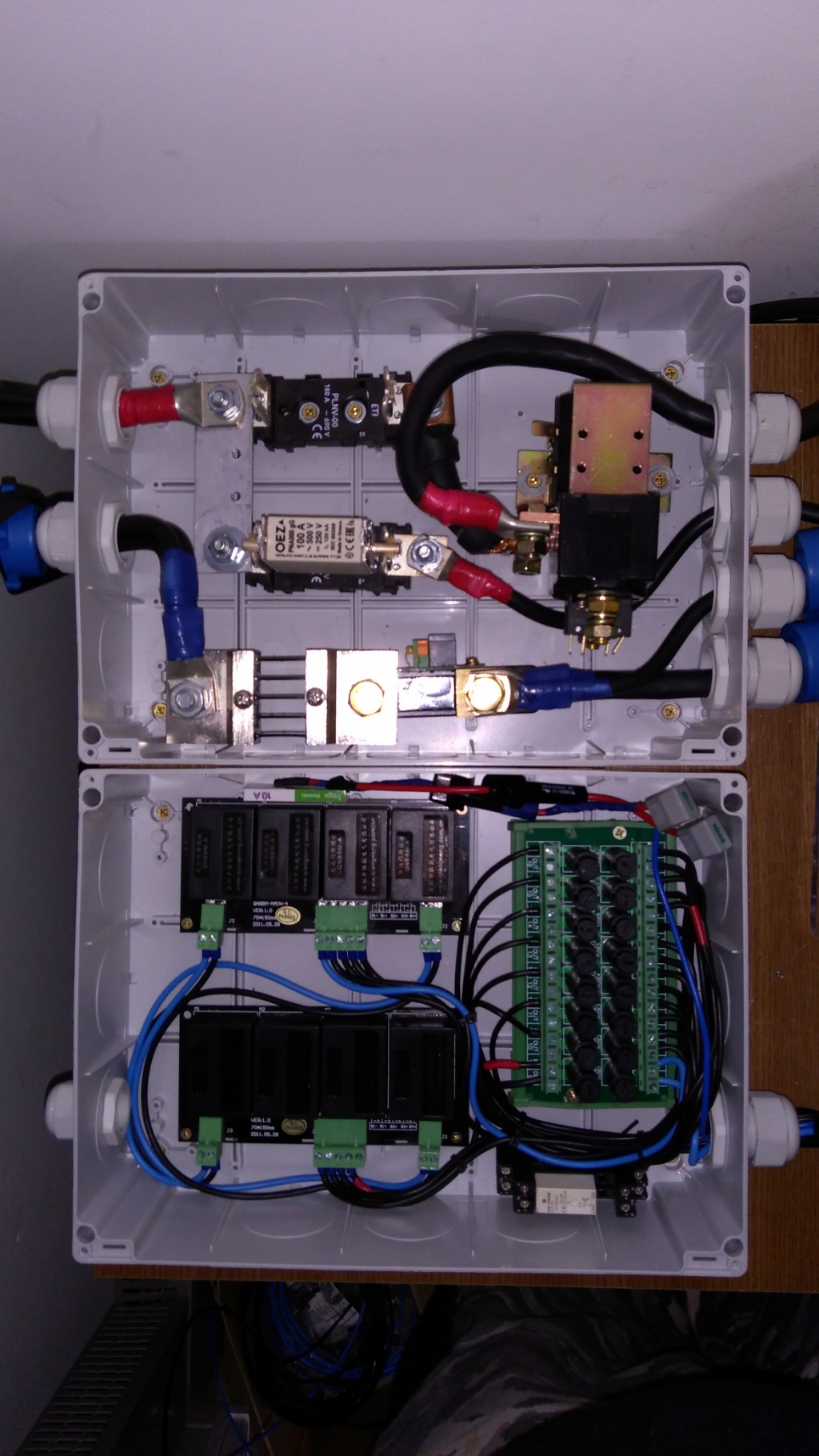

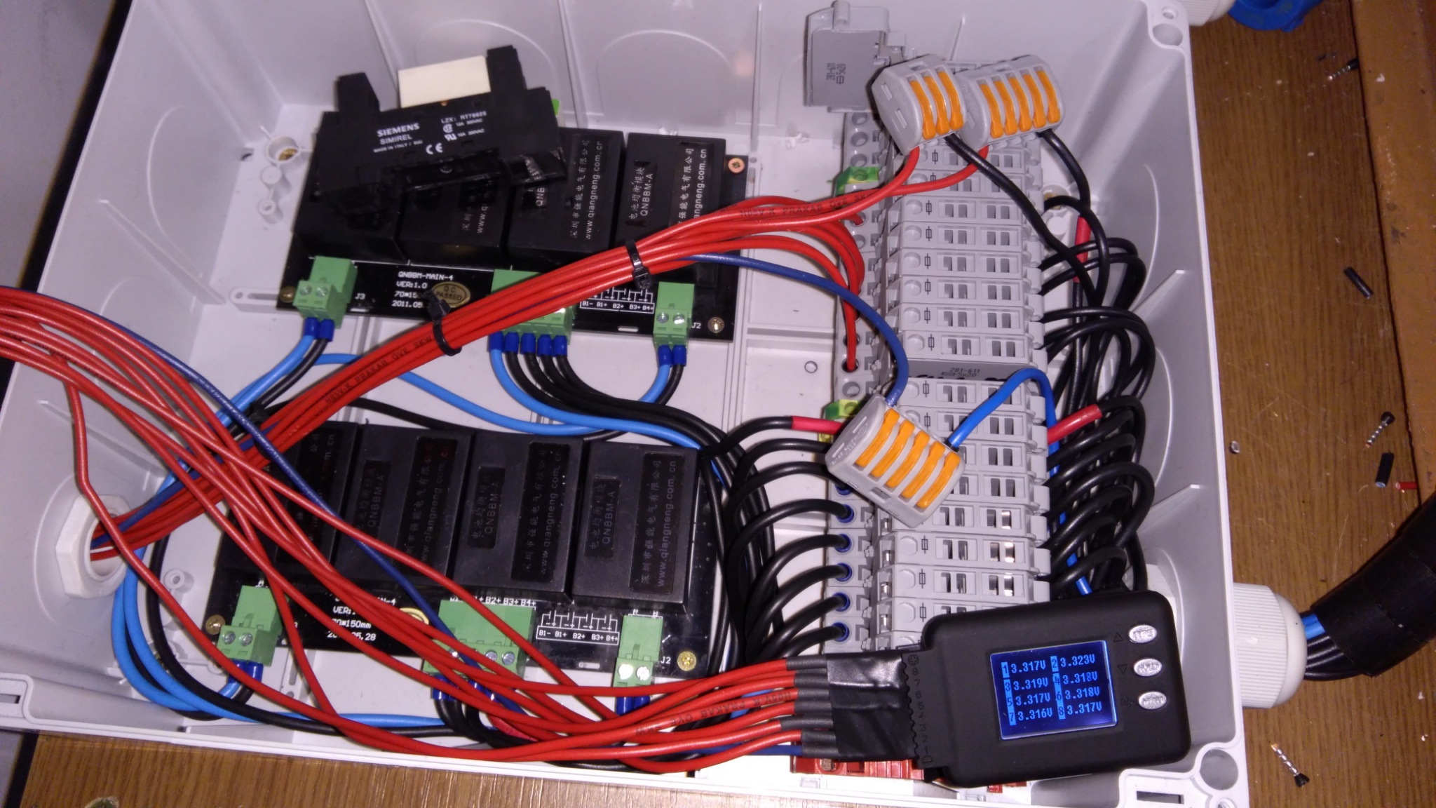

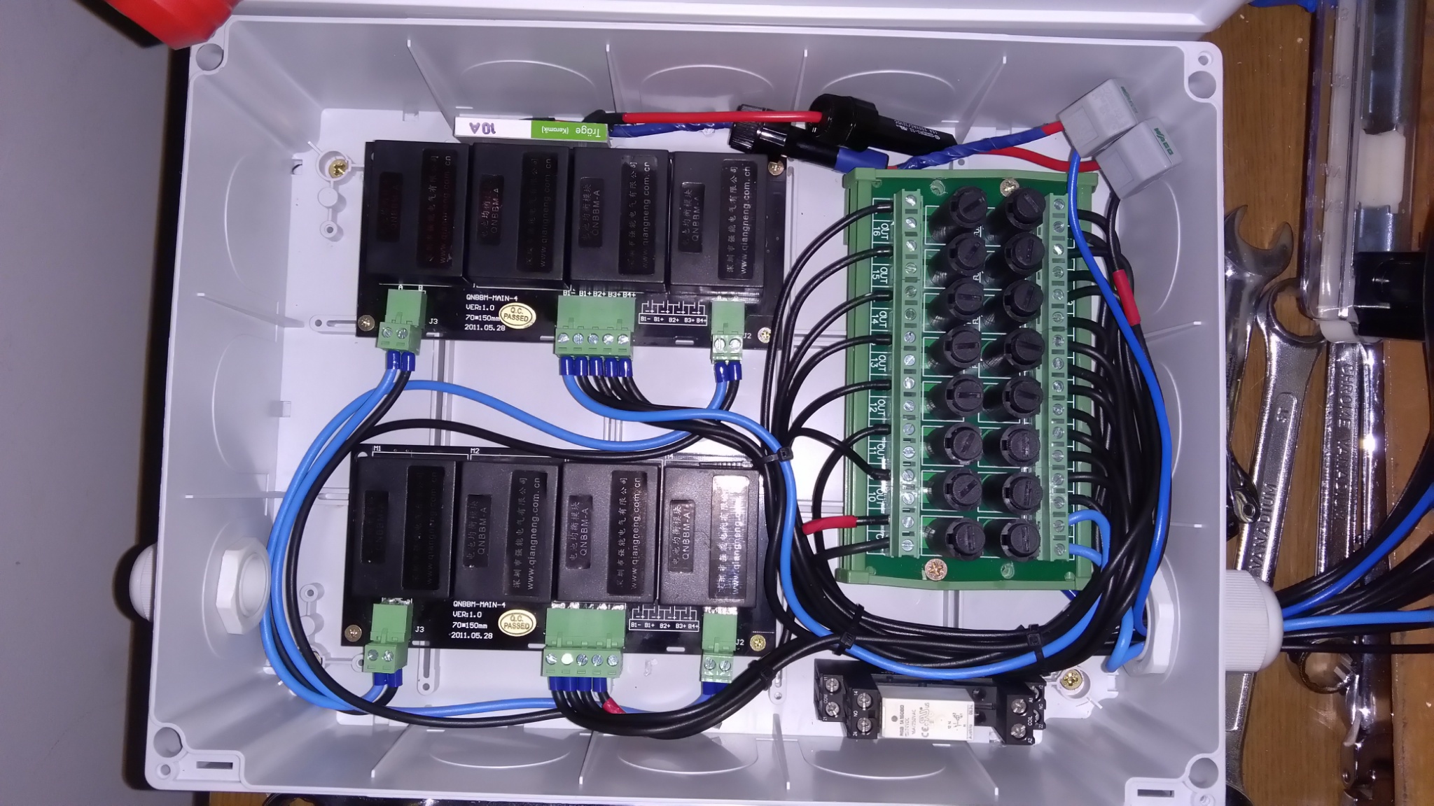

Tak zase som nieco urobil. Ide to strasne pomaly...
Pumpy a cellog maju vlastnu krabicu z istenim. Pumpy uz makaju a na cellog sa chystam zajtra, ak bude cas. Tie pumpy strasne piskaju, hodinu som to v kuse pocuval a boli ma z toho hlava.
Super ale je, ze ked zavriem krabicu tak ich skoro ani nieje pocut.
Dalej som stihol zapojit vychodny string aj z istenim v osobitnej krabici, zatial sa aspon udrzuje zalozna AGM bateria 160Ah. Zostava este poriesit ten cellog a nudzove odpajanie lithia cez stykac a mozem to spustit konecne.

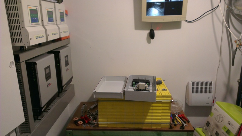

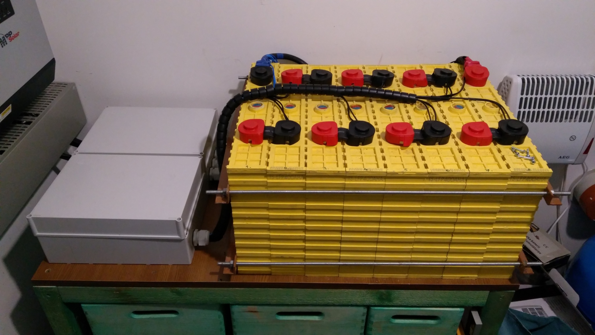

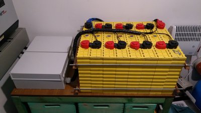

Celkovo to vizera nejak takto: Pod lithiom su este AGM baterie, nieje ich vidno.

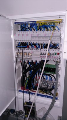

A na zaver este fotka z rozvadzaca, ktory je este stale vo vystavbe.
Vlastne vsetko je uz zapojene, akurat kym nedokoncim tie baterie tak mam este provizorne napojeny juzny string na bojler cez oplockeho reg. Hned ako to bude realne, poprepajam na pojde panely, odpojim regulator a mozem zacat ziskavat skusenosti z lithiom.

Pani, mam tu prvy velky problem z ktorym si zatial neviem vobec rady sakra.
Pls zainteresovanych, ktory pouzivaju cellog o radu.
Par clankov mi lieta hore dole, a ked ich fizicky meram tak maju vsetky 3,3V a cellog hlasi nizke napatie. Dokonca na jednom hlasy vysoke.
Prosim o radu, moc krat dakujem.

- Příspěvky: 5181
- Reputace:1037
Jeden jde nahoru, jeho soused dolů. Tak to vidím na špatný kontakt na kabelu k Cellllogu mezi nimi. Buďto samotný přerušený kablík, nebo kontakt Celllog/kablík popřípadě kablík/pól článku.
Nad ko taktamy som uz premyslal, uz spekulujem ci nerobia problem tie poistkove puzdra... Sakra, teraz sa stym budem babrat do bohvie kedy...
Tak problemy sa nasli... Tie cinske postkove puzdra asi poriadne nepritlacia poistku, alebo su zle popajkovane.
nameral som tam aj 20ohmov odpory... Teraz to mozem vsetko znova odpajat a premeravat zaradom sakra.
jo , přechoďáky sou svinstvo
. Pochopil sem z videa správně , že CellLog/y sou zapojený na jedněch vodičích spolu s přelévacími půmpami ? To mi nepřipadá moc vhodné . Vlivem činnosti balancerů vzniká značné skreslení . Nejen proto mám CellLogy k
zapojené vlastním vedením
. K BMS vedou 4mm2 vodiče a k CellLogům 0,14mm2 (kabel s 9-ti barevnými vodiči 0,14mm2 ) . Ze zkušenosti mám ověřeno že BMS při své činnosti vidí a ukazuje jiná napětí než-li neovlivněné CellLogy
Dotaz , CellLogy budou jen k vizuálnímu monitoringu , nebo budou moci v případě nouze (alarmu) zasáhnout k ochraně

Po vcerajsich problemoch som si povedal ze tam dam nieco poriadne a tak som si tam nainstaloval poistkove puzdra na DIN listu od waga, cize malo by to byt kvalitne.
Pekne som oddrbal dalsie poobedie, vsetko pekne nainstaloval, zapnem. Cellog a zasa to iste, na troch clankoch lieta U a a cellog hlasi diferenciu...
To je tak nizke U a I ze vsetko mu vadi. Sakra!!! Zasa dalsi strateny den. Teraz je otazne ci to iste nieje aj na balanceroch a nebudu spravne prelievat energiu. Vadne poistky som na skusku spojil klasickymi wago spojkami a problemy zmizli. Takze aj tieto puzdra su na hovno pri tych napatiach.
Asi fakt to napojim len bez istenia.
Vcera som skusal aj poistkove puzdra co su priamo na kablikoch a to iste. Je to nizsie vo videu. https://youtu.be/4UD3GQpyVmk
Ja sa z toho zblaznim, sakra uz chcem kukat len na stolicke na to ako to funguje.

Jen drobnou pripominku,pred casem jsem potreboval jistit obvod klasickymi sklenenymi trubickovymi pojistkami 32 mA,merici pristroj ale ukazoval nesmyslne udaje.Patral jsem,co muze byt pricinou-pojistka 32 mA ma totiz ohmicky odpor cca 34 Ohmu,pojistka 100 mA zajimavych 20 Ohmu
a pojistka 250 mA 5 Ohmu. Zkusil bych pouzit vlasovy medeny vodic.
