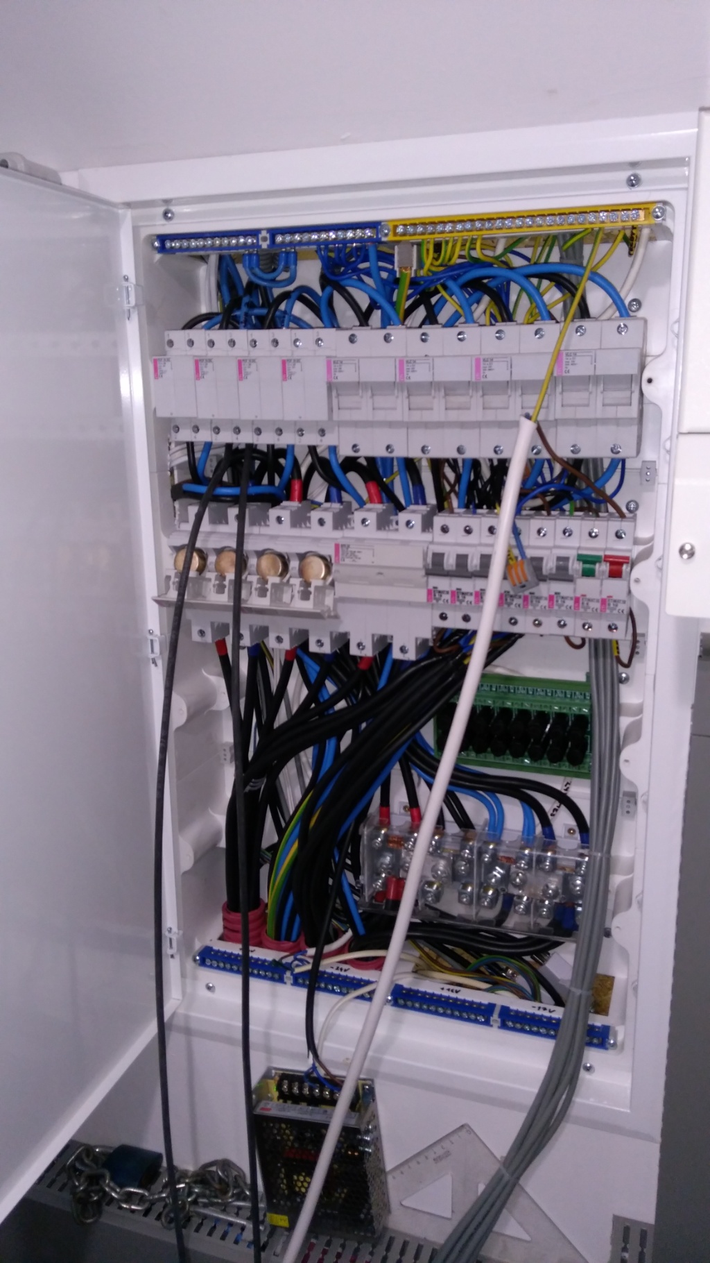

A na zaver este fotka z rozvadzaca, ktory je este stale vo vystavbe.
Vlastne vsetko je uz zapojene, akurat kym nedokoncim tie baterie tak mam este provizorne napojeny juzny string na bojler cez oplockeho reg. Hned ako to bude realne, poprepajam na pojde panely, odpojim regulator a mozem zacat ziskavat skusenosti z lithiom.

Po vcerajsich problemoch som si povedal ze tam dam nieco poriadne a tak som si tam nainstaloval poistkove puzdra na DIN listu od waga, cize malo by to byt kvalitne.
Pekne som oddrbal dalsie poobedie, vsetko pekne nainstaloval, zapnem. Cellog a zasa to iste, na troch clankoch lieta U a a cellog hlasi diferenciu...
To je tak nizke U a I ze vsetko mu vadi. Sakra!!! Zasa dalsi strateny den. Teraz je otazne ci to iste nieje aj na balanceroch a nebudu spravne prelievat energiu. Vadne poistky som na skusku spojil klasickymi wago spojkami a problemy zmizli. Takze aj tieto puzdra su na hovno pri tych napatiach.
Asi fakt to napojim len bez istenia.
Vcera som skusal aj poistkove puzdra co su priamo na kablikoch a to iste. Je to nizsie vo videu. https://youtu.be/4UD3GQpyVmk
Ja sa z toho zblaznim, sakra uz chcem kukat len na stolicke na to ako to funguje.

Jen drobnou pripominku,pred casem jsem potreboval jistit obvod klasickymi sklenenymi trubickovymi pojistkami 32 mA,merici pristroj ale ukazoval nesmyslne udaje.Patral jsem,co muze byt pricinou-pojistka 32 mA ma totiz ohmicky odpor cca 34 Ohmu,pojistka 100 mA zajimavych 20 Ohmu
a pojistka 250 mA 5 Ohmu. Zkusil bych pouzit vlasovy medeny vodic.
