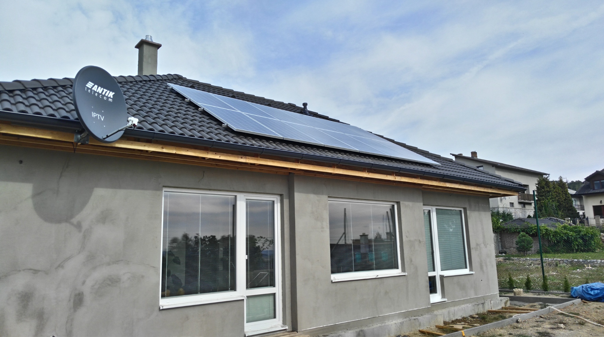

Prvu etapu mam uz za sebou. Bolo to montovanie
, to som musel spravit teraz, nakolko boli pred fasadou
a momentalne sa ide davat farebna omietka na
. Panely zavadzali, tak som si povedal ze je najvyssi cas ich dat tam kam patria, na strechu a nech na nich
vecne svieti.

Inak ked som bol na streche tak som pozeral ze este tam vojdu 5ks panelov na juh a dva kusy na vychod, plus planujem robit aj terasu pred domom, tak uz premyslam nad nejakymi amorfami atd... Jaaaj, uz vidim ze to budu roky a roky prerabania, rozsirovania.

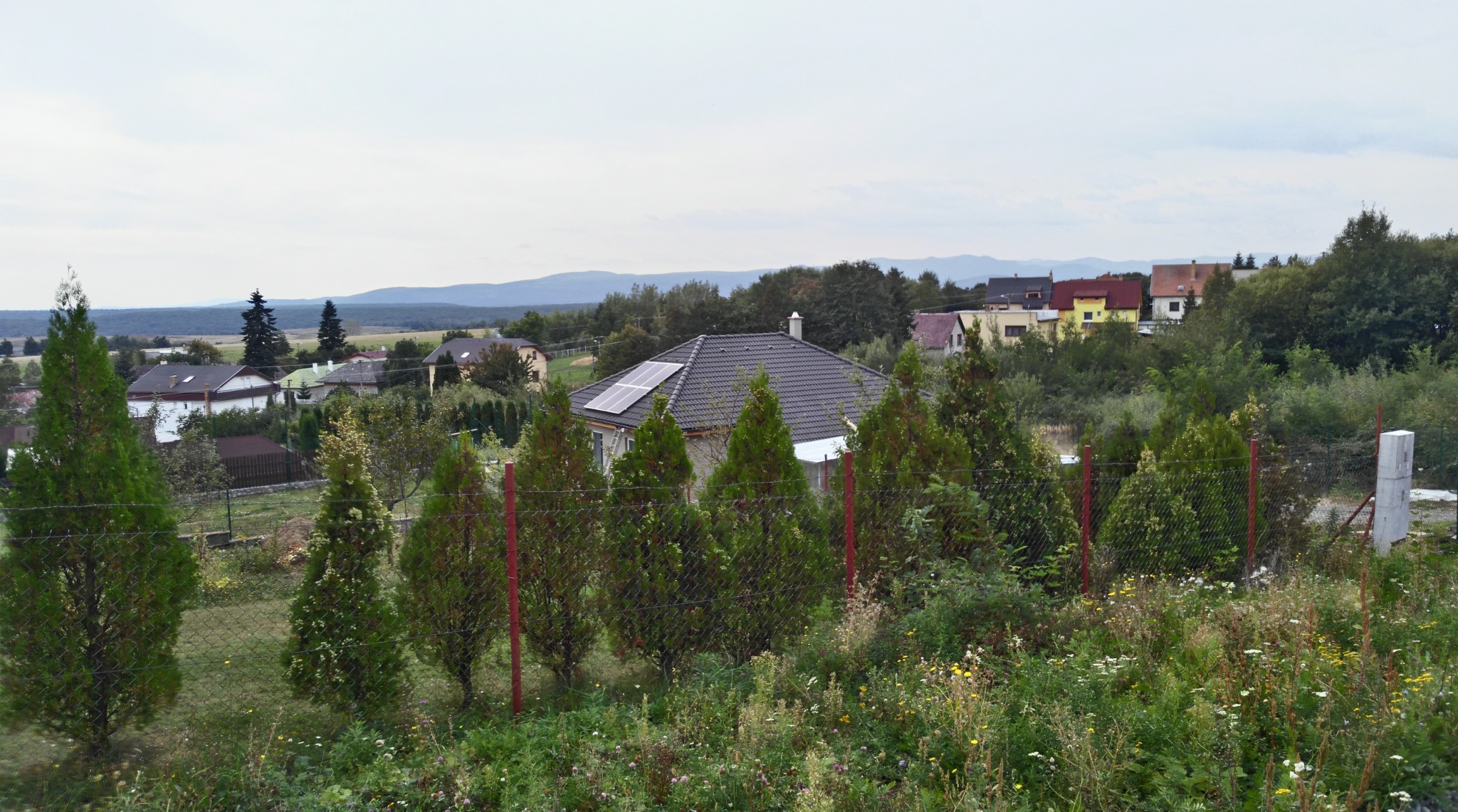

Gratulujem k slušnej elektrárni ! Keď budeme stavať druhý dom, už bude záväzná norma na 60 stupňový sklon južnej strechy.
V Košiciach je vždy svitu dosť, aj keď bude
Máš široký voľný horizont, to je veľké plus.

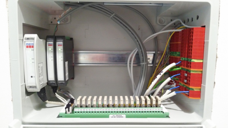

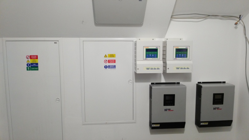

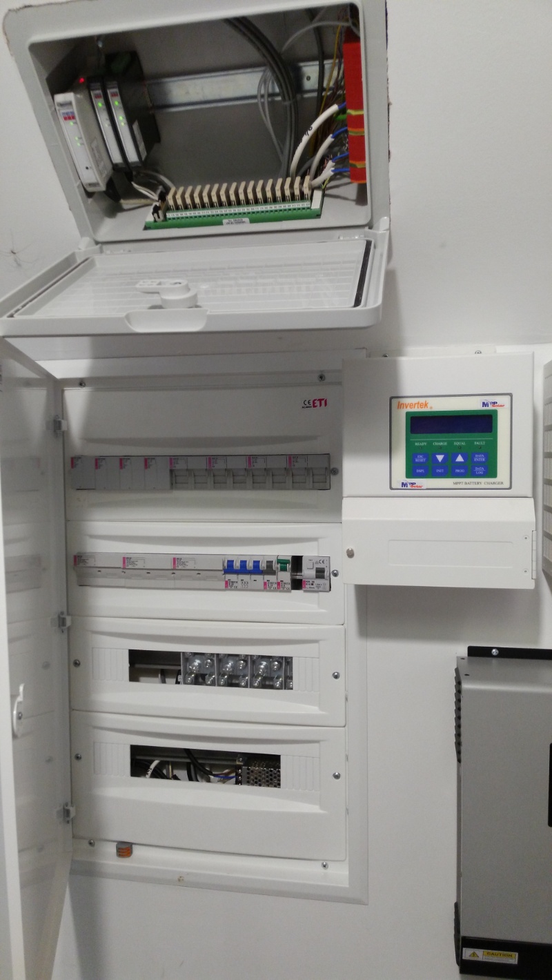

Tak dnes sa nieco porobilo, som zase krok blizsie k plnohodnotnej FVE.
Dnes mixmanove meranie MEScontrol dostalo vlasny rozvadzac. Je umiestneny hore nad rozvadzacom FVE ako ich nadriadeny.
No a taktiez som osadil dva regulatory a dva menice. Este mi chyba jeden reg a jeden menic, predal som ich, tak si musim pockat.
Ach jaj, este kopec prace, osadit listy, nakablovat to a nakoniec poskladat baterku. Vidim to minimalne este na mesiac prace, kedze stale sa nieco ine musi robit a nevenujem sa FVE naplno...
Odoslané z Lenovo Vibe Z2 Pro.
