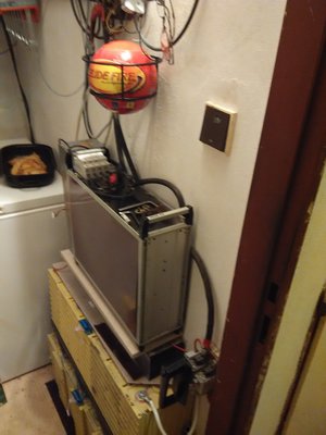

A hotovo na hotovo (na chvílku, jak se znám). Včetně samohasícího přípravku.
- Reputace:962
Re: Úložiště LI-ON 18650
Áááá to je krásná komůrka!
Úplně se vidím, jak se tam houpu na židli s nohama nahoře. Požírám tu pečínku co na foto leží na mrazáku, v ruce pivko a kochám se pohledem na tu zásobičku elektrické energie.
Nádhera
Nádhera

V pekáčku jsou řízky, pivko tam mám po ruce taky, jen na tu židli mi tam nezbývá místo. Takže se kochám ve stoje.

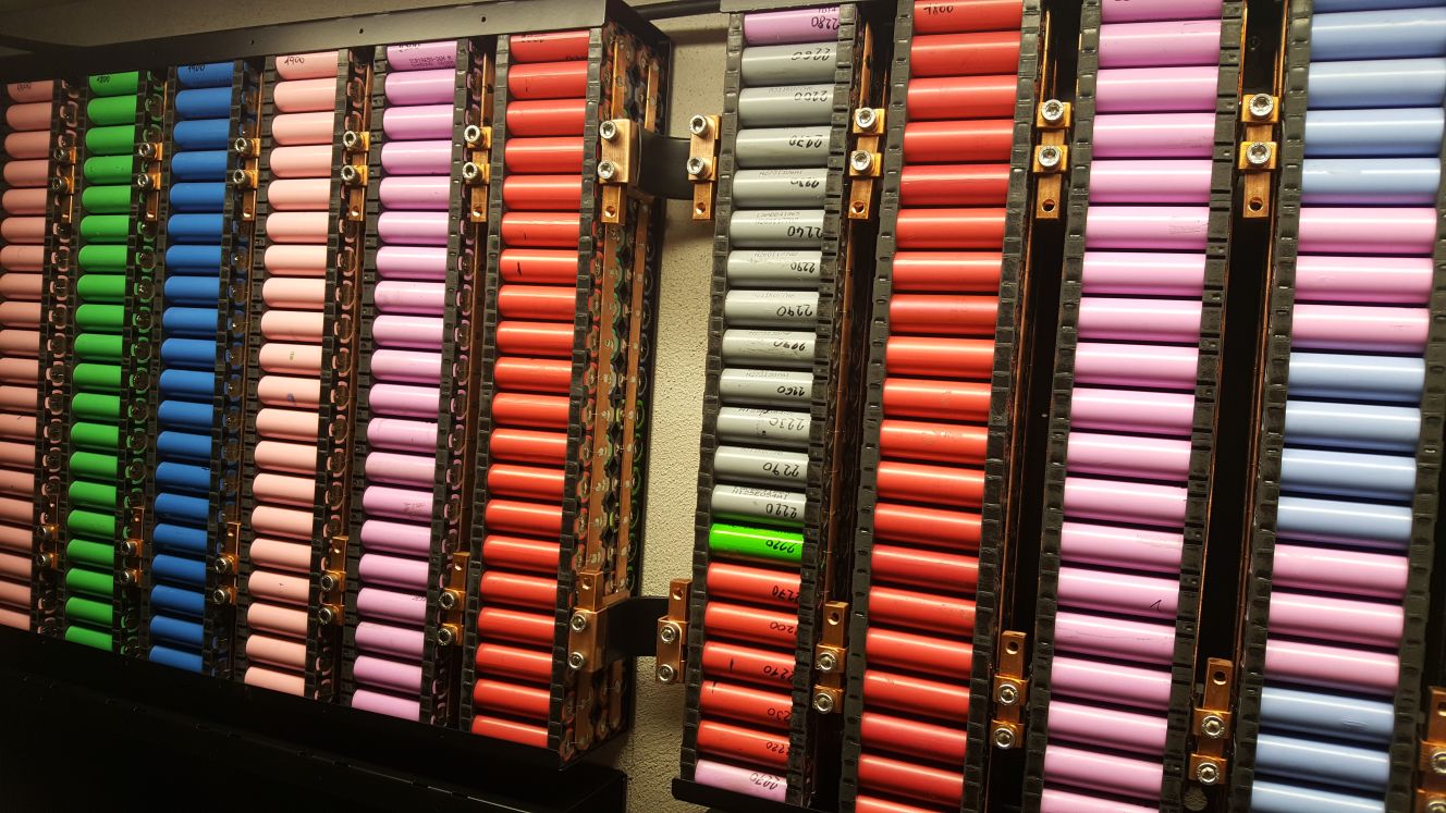

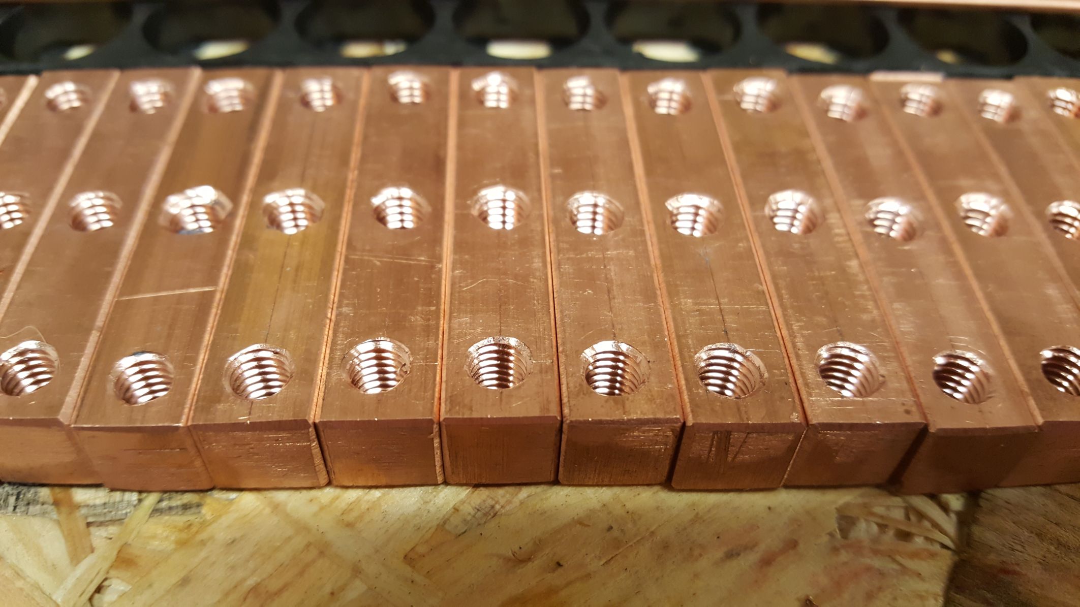

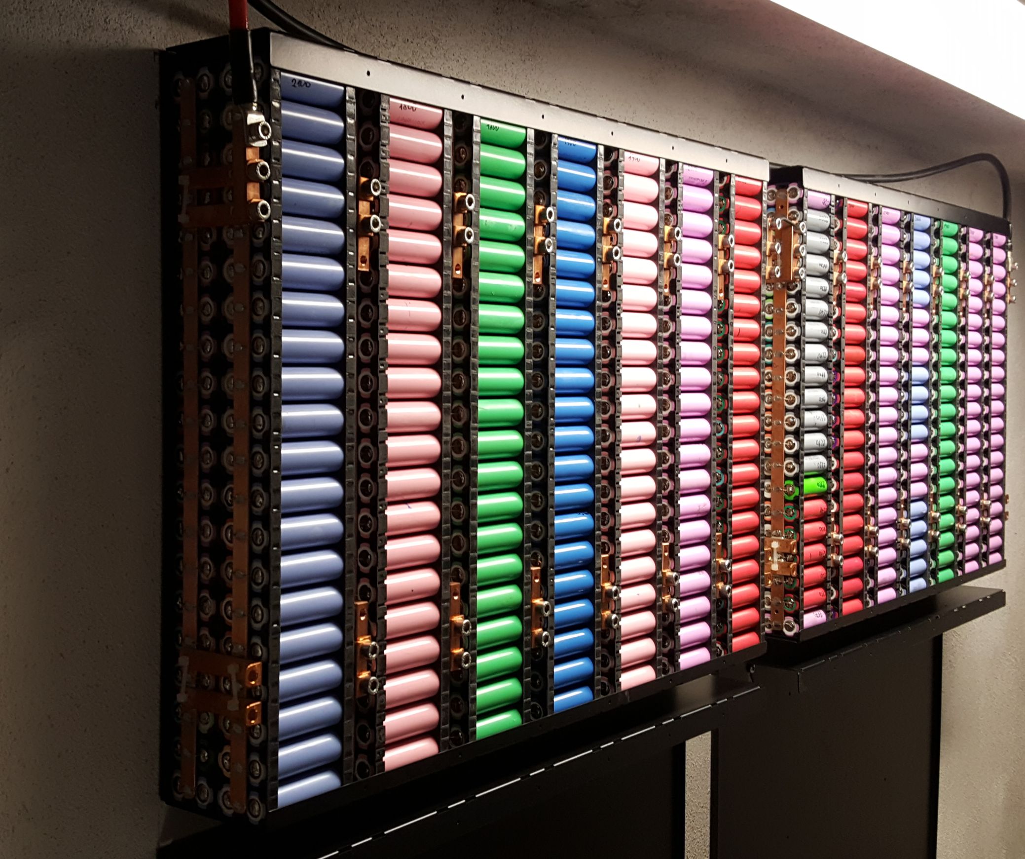

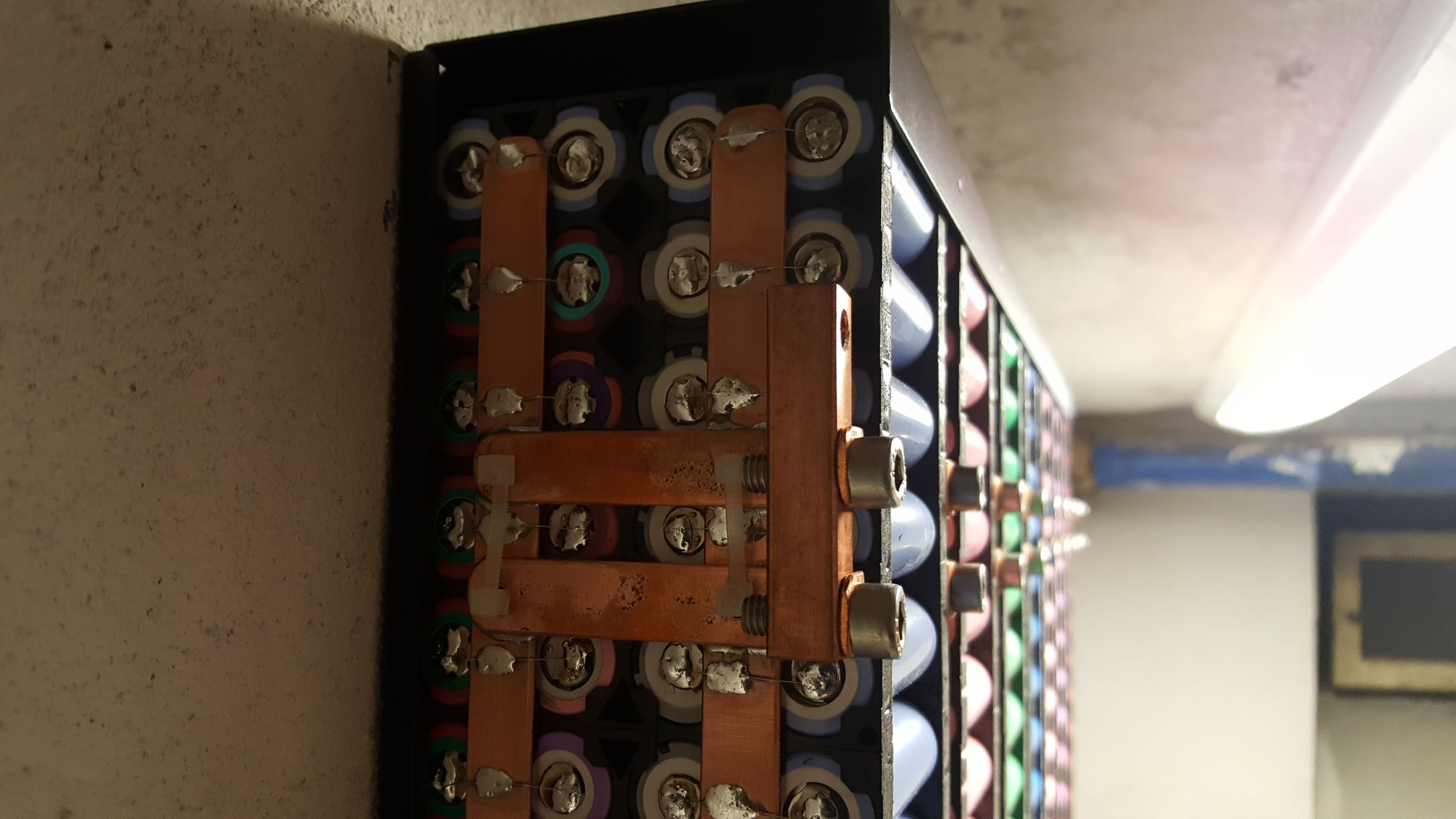

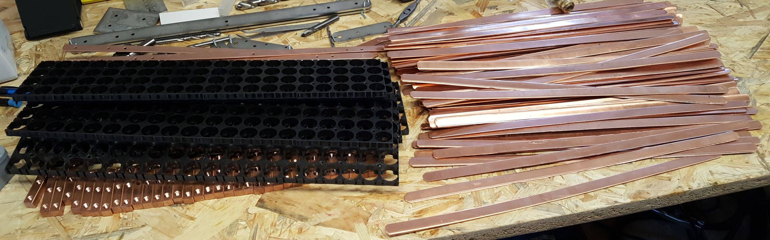

Kdyby někdo hledal inspiraci jak zapojit ty naše použité 18650, přihodím pár fotek, snad netřeba velký komentář.
Spousta mědi spousta mědi, nářadí a nástrojů 30 A: 1,1 mV na pojistkovém (měděném pocínovaném) drátku 0,2 mm průměr = 3 mR, 0,3 mV z mědi na měď (mezi 80P a sousedním 80P) = 10 uR, ty bindry mi to trošku kazí, původně jsem vymýšlel zápustné šrouby a izolační tyčku uprostřed, ještě nevím jestli jsem udělal dobře Sešroubovat už to byla sranda, tahle fotka se docela povedla První 80P sadu jsem otočil, mohlo to být ještě hezčí dát dohromady každý jednotlivý a změřený článek >1800 mAh byla docela fuška. Když to dobře půjde tohle je první šestina co se do sklepa elegantně vejde. Cca před rokem jsem začal změřené dělit na sračky <1600 ty jsem zapojoval ihned po 2P14S a ty lepší >1600 ze kterých je tohle.

Úplná farebná krása. Blahoželám
Tak tomu říkám akupack. K čemu jsou ty bílý plastový věci na propojkách ?
Hezké to máš, hmm, jen jestli nebyla ta zbytečná měď dražší jak ty články?

Hezké,
Chystám se na něco podobného. Ty měděné hranolky tam mají jaký význam? Jak píše Volente, taky bych to zbytečně neprodražoval.
To Kodl69: počítám, že to jsou stahovací pásky co drží mechanicky ty sběrnice na těch paralelních blocích.
