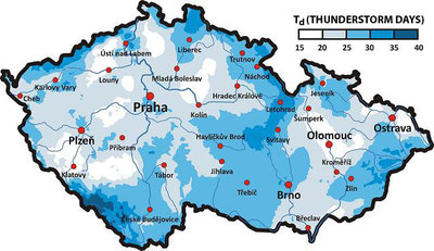

Počet blesků na 1km neznám, ale tady je počet bouřkových dní na území ČR S tím zásahem blesku a komplet mrtvou elektronikou to nemusí být pravda, na kopcích jsou stožáry mobilních operátorů, zásahy bleskem jsou tam rutinní záležitost ale výpadek způsobí málokdy, ale jejich systém pospojování a přepěťových ochran !!všech!! kabelů do kontejneru je za jiný peníze než jediná přepěťovka na vstupu el. do domu a zanedbaný pospojování kov. hmot. Ale to jsme u otázky co chráníme, a kolik ta ochrana bude stát - všechno řeší EN 62305-2 kde je dokonce stanoven povolený počet ztrát na životech - 1x za 100 000let - zdálo by se to málo, ale v 100 000 domech je to jeden ročně i s hromosvodem odpovídajícím platné normě... Výpočet rizik je samozřejmou součástí projektové dokumentace k el. instalaci, která obsahuje i ochranu před LEMP (lightning electromagnetic pulse).
Podle tohoto dokumentu se pak navrhuje hromosvod a ochrana proti přepětí, asi to bude jinak vypadat ve skladu železa a v nemocnici...
