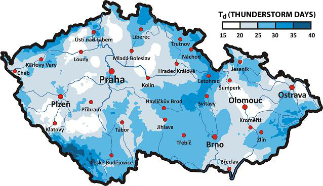

Všechno je jinak. Elektrikář dělá co může a blesk co chce. V obci Benešov u Boskovic vyhořel dům od blesku - cca 30m od kostelní věže, okolní domy jsou i kapánek vyšší, a kostelní věž cca o 15m...
Počet blesků na 1km neznám, ale tady je počet bouřkových dní na území ČR S tím zásahem blesku a komplet mrtvou elektronikou to nemusí být pravda, na kopcích jsou stožáry mobilních operátorů, zásahy bleskem jsou tam rutinní záležitost ale výpadek způsobí málokdy, ale jejich systém pospojování a přepěťových ochran !!všech!! kabelů do kontejneru je za jiný peníze než jediná přepěťovka na vstupu el. do domu a zanedbaný pospojování kov. hmot. Ale to jsme u otázky co chráníme, a kolik ta ochrana bude stát - všechno řeší EN 62305-2 kde je dokonce stanoven povolený počet ztrát na životech - 1x za 100 000let - zdálo by se to málo, ale v 100 000 domech je to jeden ročně i s hromosvodem odpovídajícím platné normě... Výpočet rizik je samozřejmou součástí projektové dokumentace k el. instalaci, která obsahuje i ochranu před LEMP (lightning electromagnetic pulse).
Podle tohoto dokumentu se pak navrhuje hromosvod a ochrana proti přepětí, asi to bude jinak vypadat ve skladu železa a v nemocnici...
Hned jak jsem dal panely na střechu, tak jsem začal řešit hromosvod a přepěťovky, protože vodivé hmoty vodivě spojené se zemí jsou pro blesk dobrým cílem (ale taky třeba komín plný sazí, v kterém se zrovna topí).
S tím airbagem v autě - tam můžu něco ovlivnit svým chováním, zkušenostmi a vůbec, třeba když je echt kluziště, tak zavolám, že přijedu zítra, ale blesku nějak domluvit ani vyhnout nedokážu...
ještě bych upozornil na paradox přepěťových ochran - pokud můj soused má přep. ochrany jak mají být, pospojování atd.. a dojde k zásahu jeho domu, nebo blízko něj do vedení, tak u něj škody nevzniknou, vše se díky přep. srovná na jeden potenciál, ale u mě, na jiném uzemnění vznikne značný rozdíl potenciálu mezi vodiči a všecko mi sfajruje - už jsem tohoto byl přítomen.
