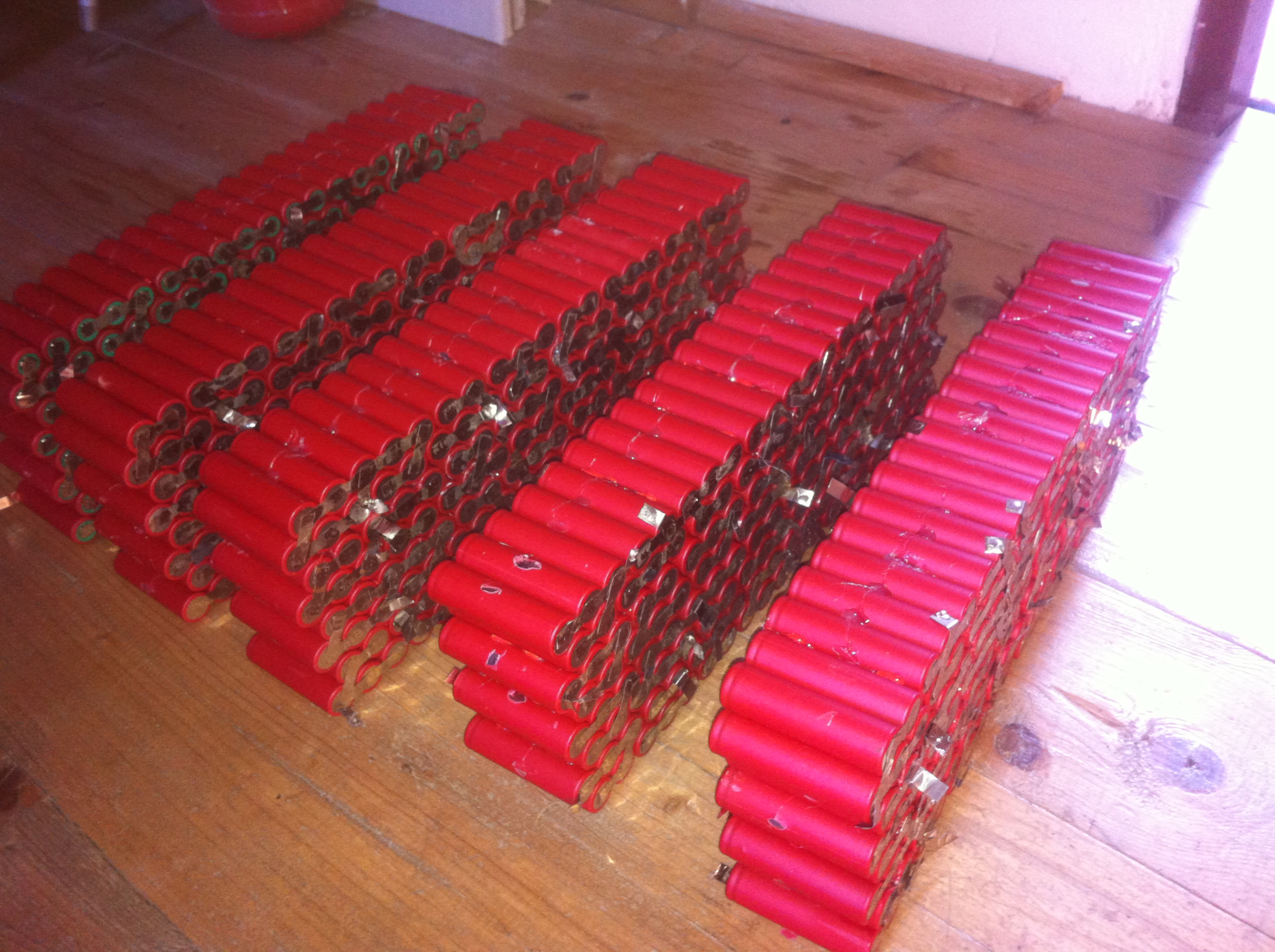

No ony jsou už částečně pospojované po 5 článcích. Takže spojuji jen ty samotné pětičlánky, kterých je na každé baterce 32.
Ale díky, to je dobrý nápad udělat jim matrici. Jen si říkám, jestli 1 či 2 vývody vodičem CYA 6 nebudou málo.

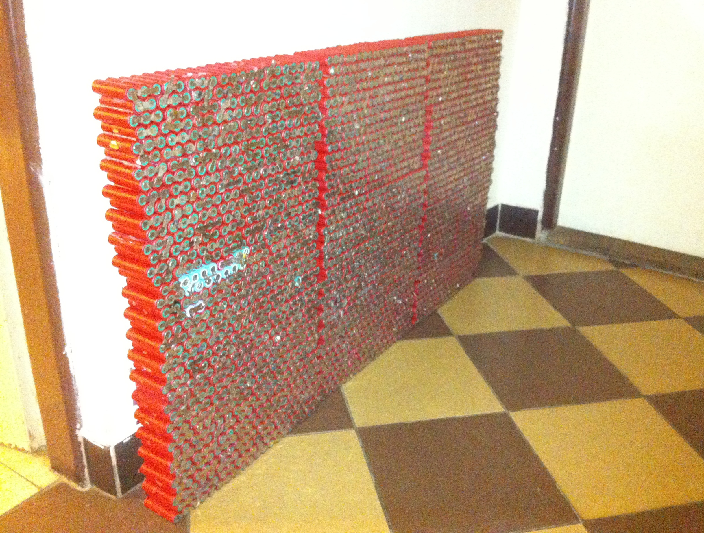

Tatínku, co je to za zeď v chodbě?
To je Powerwall Pepíčku.
Celkem 2400 kousků 18650 článků.
Stále ve výstavbě.
Stále ve výstavbě.

Re: Tatínku, co je to za zeď v chodbě?
Čau Oto, hlavně aby to nespadlo, to by byl průser, kolik to bude mít skutečný výkon ?? to je hodně aku z notebokůota píše:To je Powerwall Pepíčku.
Stále ve výstavbě.
K 18.06.2026 19800kWh

Skutečná energie cca 16kWh při cyklování do 4V/čl.
To nebyly notebooky, ale akupacky do e-bicyklu (5P 7S), kde se u celé jedné výrobní serie zbláznily BMS a ze 7 seriových článků 3 - 4 odešly během měsíce. Nejhorší bylo rozebírání - rozlepování tavným lepidlem spojených článků na kamnech zahřátým odlamovacím nožem a následné přeměřování.
...rekl bych spíše, aby to neodstartovaloFRSO píše:Čau Oto, hlavně aby to nespadlo, to by byl průser, kolik to bude mít skutečný výkon ?? to je hodně aku z notebokůota píše:To je Powerwall Pepíčku.
Stále ve výstavbě.
