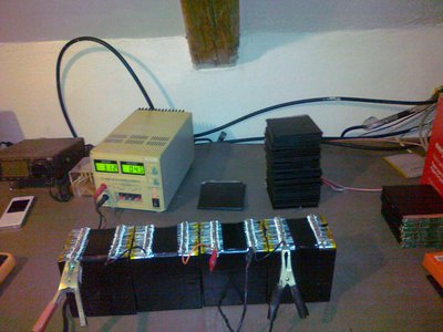

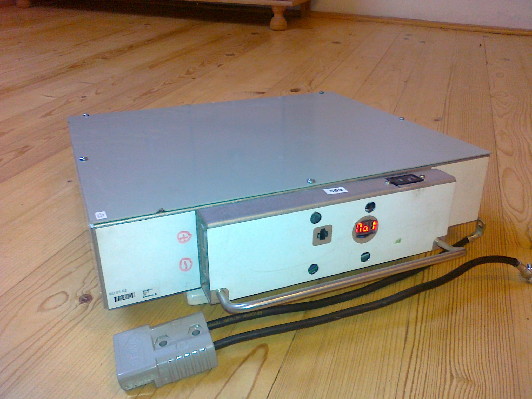

Všichni tu bastlí powerbanky, tak bych si dovolil pochlubit se vlastním výrobkem.
Je to Li-ion - 4 prismatické články 4,2Ah v serii, 27 paralelně.
Kapacita 110Ah při nabíjení na 4,35V/článek
Celek je umístěn do bedny od powerbanku ve kterém byly kdysi gelovky.
Jištění je DC jističem 100A, měření obstarává jednoduchý batery monitor. Výstup je na REMA 200A konektory.
Další fáze je 24V pack, který bude mít 27P 7S.
články při měření celý powerbank

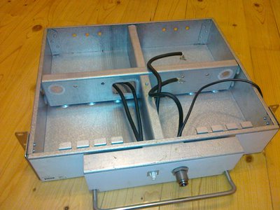

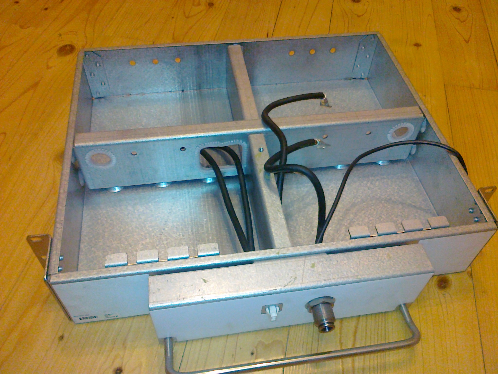

Přikládám fotku vnitřního uspořádání powerbankové krabice.
Je úplně skvělá, obsahuje 2 ks 200A REMA konektorů, teplotní čidlo i nerezovou přípojku na 8mm hadici pro odsávání. Celé je to určeno na instalaci do 18 palcové rack skříně.
Pokud by se někomu hodila, pár kousků mám k dispozici.

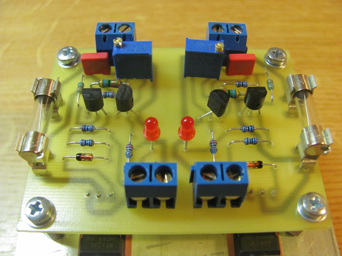

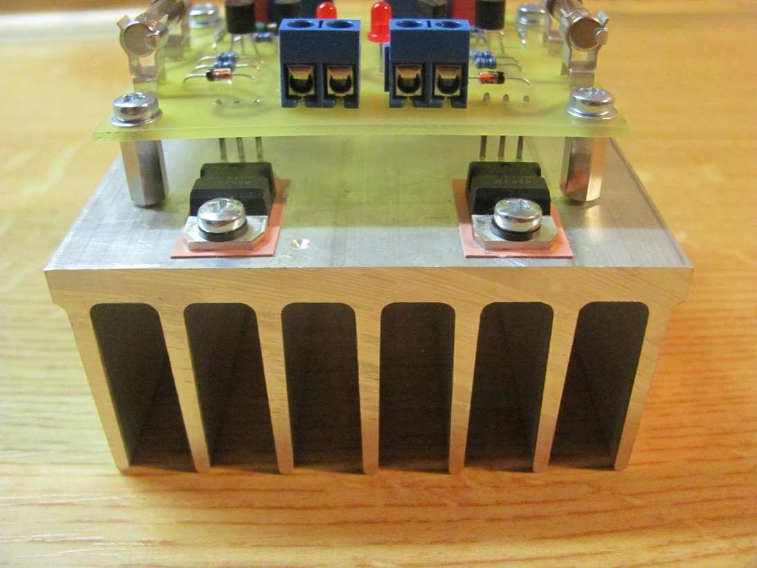

Ahoj Oto, posílám foto toho předělaného balanceru na 7,10V od kodl:ota píše:Balancer na 4,1V také hledám. Ukázalo se, že dát srážecí diodu ke klasickému 3,6V "paliči" nefunguje. Napětí vystoupá ke 4,3V, a teprve potom se dioda otevře a spustí balancer, který začne snižovat napětí až ke 4,0V. Napadá tě jak to řešit?
V krabici jsou články naplacato, jsou tam 4 sekce, do kterých by se vešlo i 8 seriových sestav, takže bedna je zaplněná jen z poloviny.
Prismy jsou propojeny napřímo na vývody. ochranný obvod je odstraněn - dá se odpájet. Pošlu nějaké detailní fotky.
K 18.06.2026 19800kWh

to FRSO: takže teplo nemaříš tranzistorem ale žárovkou? Při napětí 6V už je to rozumné, ale na 3V vycházel nereálně malý odpor, tak sem nechal topit tranzistory.
- FRSO
- Příspěvky: 2473
- Reputace:163
Re: Homemade powerbank Li ion
Ahoj kodl: přesně tak, ty zátěžové žárovky jsou zapojené mimo desku na srorky, je na nich cca půlka napětí, tak ani moc netopí a opravdu to funguje velmi dobře a spolehlivě.kodl69 píše:to FRSO: takže teplo nemaříš tranzistorem ale žárovkou? Při napětí 6V už je to rozumné, ale na 3V vycházel nereálně malý odpor, tak sem nechal topit tranzistory.
