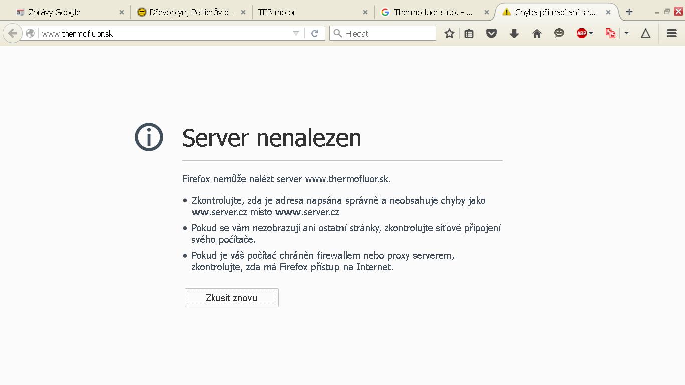

Kyocera - chvála inspirovaná předváděcí / prodejní akcí pořádané šmejdy ? Odkazované foto na první dojem jak pohled do dílen na výrobu filmových rekvizit ... Star trek či Star gate ?
Musím ale uznat , vypadá dost dobře
jen není vidět el. svorkovnici
či výstupní hřídel .
Rottenkiwi - obě odkazovaná zařízení jsou v období temna jako je v současné době za okny , k prdu
. Při slunných dnech jedeme přece přímo na
. S bozóny a fermióny ses cabnul o pár set let , né ? V současné době umíme jen zapálit hořlavé látky , rozbíjet nestabilní atomy a docela krátkou dobu zachytávat zlomek promile energií produkované fungujícím fůzním reaktorem .

Aáá to je zajímavé. Otázka na kyocera. Jak krmiti trvale ten "stirling s turbem" teplem a chladem ve spádu cca 90°a 550°C v ubohých ostrovních podmínkách? Děkuji za příklad. PS: pokud chápu dobře, neodymové magnety ztrácí teplem své vlastnosti. I kdybych dal nějakou směs co vydrží 150°C, stále si myslím, že alternátor prostě přestane fungovat vedle tlakové kompresorové skříně která má 90°C.
Dále mi chybí další informace které si mám dle kyocera získat, když dám firmu která ten motor vyrobila, vyskočí mi tot. Takže to vypadá, že nejde sehnat reference okolo výroby, což je divné. Ten motor je jinak fantastický kus, jestli dává po napojení a natlakování trvale 2kW a jak jsem napsal, turbo a hydroventily začnou fungovat tak jak mají, je to ve vší úctě, opravdový zázrak.

Gupa ještě píše : Dále mi chybí další informace které si mám dle kyocera získat, když dám firmu která ten motor vyrobila, vyskočí mi tot. Takže to vypadá, že nejde sehnat reference okolo výroby, což je divné. Napsal Gupa.
Znám hodně s.r.o. které nemají žádné www stránky. Pokud to tedy považujete za důležité, můžete autorům vyčinit, že
nemají svoje vlastní www stránky . kde by jste se dozvěděl reference okolo výroby.
