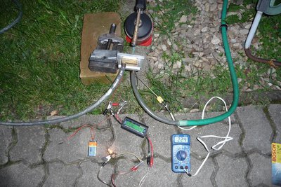

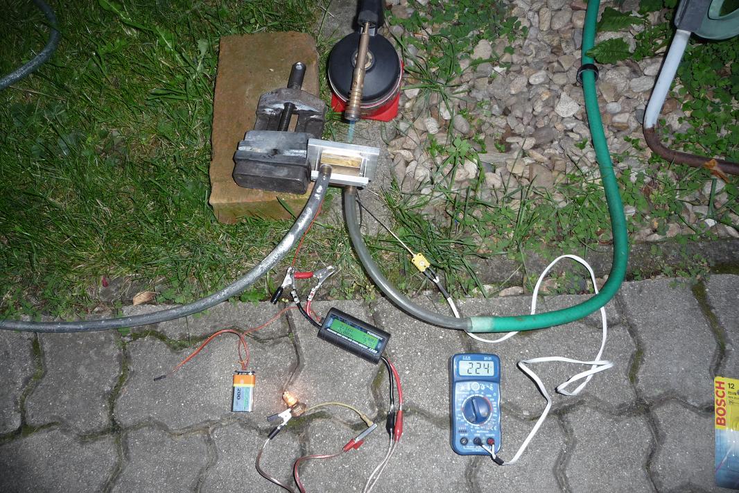

Testoval jsem TEC peltiera 40x40mm , při teplotním spádu 200°C (teplá strana 220°C a studená 15 až 20°C) potil cca 7W v MPPT bodě - není tak hrozný , ale velkou otázkou je životnost i celková účinnost

Ještě mě napadlo... na té teplé straně jsi tam asi žádnou kapalinu neproháněl, že?abrams píše:Testoval jsem TEC peltiera 40x40mm , při teplotním spádu 200°C (teplá strana 220°C a studená 15 až 20°C) potil cca 7W v MPPT bodě - není tak hrozný , ale velkou otázkou je životnost i celková účinnost. Pro čistě elektrický režim
Právě jsem sháněl, co v tom nechat kolovat tak, aby to vydrželo 300 stupňů. Napadá vás něco? Já jsem zatím skončil u oleje, ale který vydrží 300 stupňů? Parafín vydrží, ale žádné teplo moc nepředá. Sodík je ideální, ale musí se rozehřát na 100 stupňů aby byl tekutý... :/
A kolem živostnosti... je tam něco, co by se mohlo porouchat, když to člověk bude používat v rámci provozních hodnot?
- Příspěvky: 2796
- Reputace:427
Re: Dřevoplyn, Peltierův článek, Stirlingův motor, Parní str
Zdravím ,8milan8 píše:Ještě mě napadlo... na té teplé straně jsi tam asi žádnou kapalinu neproháněl, že?abrams píše:Testoval jsem TEC peltiera 40x40mm , při teplotním spádu 200°C (teplá strana 220°C a studená 15 až 20°C) potil cca 7W v MPPT bodě - není tak hrozný , ale velkou otázkou je životnost i celková účinnost. Pro čistě elektrický režim
V plánu sem měl použít 100 těcho TECů v upraveném kotli na dřevo , ale celkový výkon cca 700W z cca 25kW tepla je málo
Proto zkouším rekuperovatelněší systémy
Jso-li mé neodborné výpočty trochu blízké pravdě , tak z 18kWh dřeva vytěžím cca 2kWh elektřiny + zbitek teplo na topení . A při povedené rekuperaci v čistě elektrickém režimu se snad dostanu na cca 4kWh dřeva na 2kWh el.

Mě se zamlouvají TEG moduly od http://tecteg.com/, při nějakých 5kW tepelných by se dalo udělat 120W elektrických. Ale cenově to není zadarmo. Jenže zase když člověk porovná s ostatními metodami tu náročnost na výrobu, tak je to asi v pohodě a kdyby to 120W dělalo 24 hodin denně, tak je to i přijatelné.abrams píše:V plánu sem měl použít 100 těcho TECů v upraveném kotli na dřevo , ale celkový výkon cca 700W z cca 25kW tepla je málo, ovšem pokud by kotel jel 20 hodin denně na plný kule tak by to mohlo stačit , jenže izolace baráku není tak mizerná abych udal tolik tepla
Co zde myslíš za pojmem rekuperace?abrams píše:Proto zkouším rekuperovatelněší systémy.
Jso-li mé neodborné výpočty trochu blízké pravdě , tak z 18kWh dřeva vytěžím cca 2kWh elektřiny + zbitek teplo na topení . A při povedené rekuperaci v čistě elektrickém režimu se snad dostanu na cca 4kWh dřeva na 2kWh el.. Uvidíme ... uvidíme

Tak počkat , on ten origo TEG vypotí z 5.000Wh tepla jen 120Wh elektriky ? To je horší než ty TECy se kterými sem si hrál ... né o moc ale 140W el. z 5.000W tepla za cenu kolem 1.300,- Kč
... celý 700W modul (bez úprav kotle) jsem odhadoval na cca 35kKč

No tak s těmi TEGy by se dalo v ideálním případě dostat z 5kW asi 250W, ale jsem realista

250W z 5kW už je lepší , ale i tak je to furt slbé

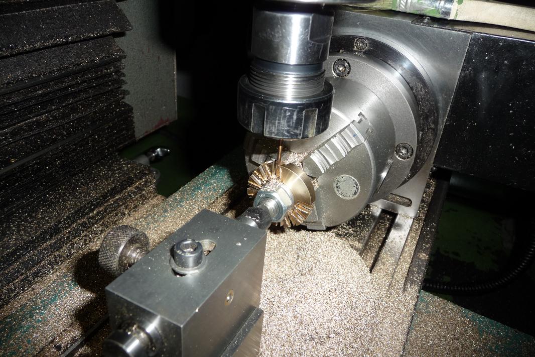

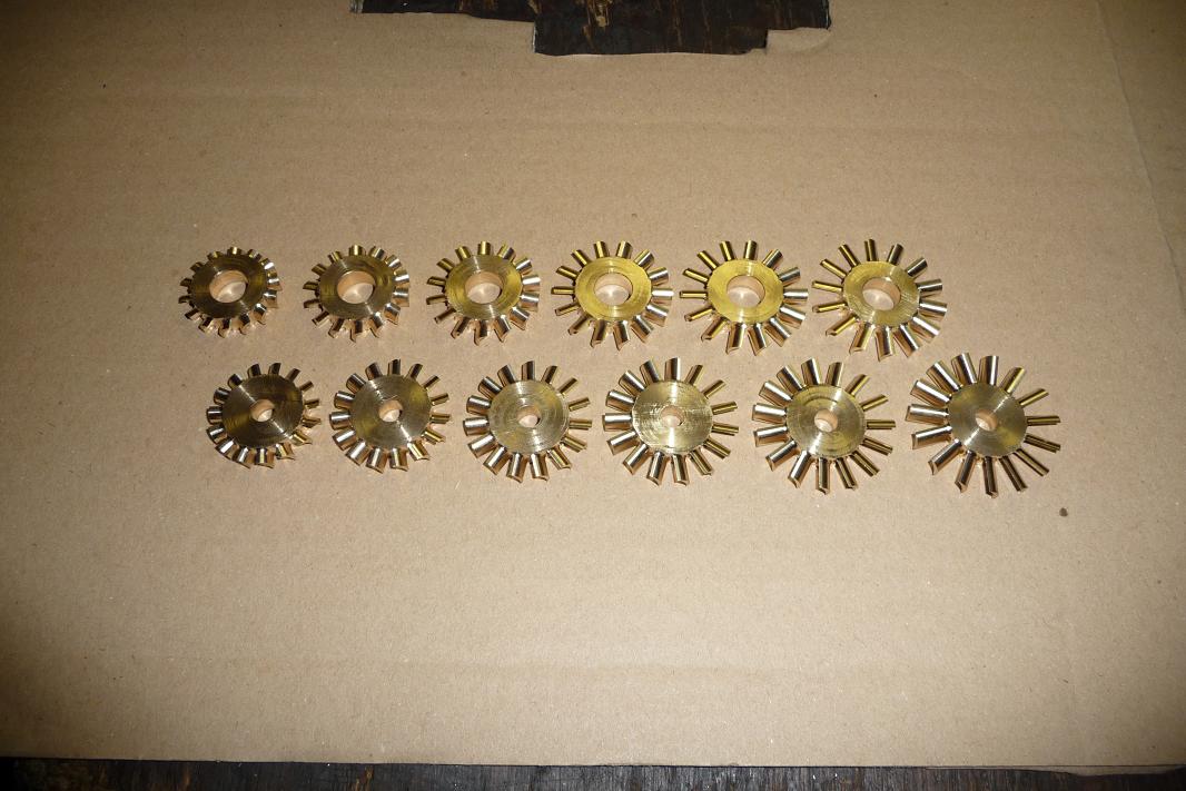

menší ochutnávka mého "vaření"
V horní řadě jsou rozváděcí kola a ve spodní kola oběžná
v sestavě budou :
1. rozváděcí + 1. oběžné , 2. rozváděcí + 2. oběžné , ... celkem šest stupňů
Sám nevím co z toho nakonec vzejde
jestli už konečně něco k užitku či zas další nepraktické těžítko
Držme palce
ať je to použitelný recept pro mimosezóní soběstačnost , a nikoli další "za stálého míchání ..." .
O dalším vývoji budu informovat
Držme palce

No to bude potřebovat dost dobré páry. Jaký bude kotel?

nad kotlem už přemýšlím , realizovat jej budu až pokud bude funkčtní turbínové soustrojí . Bez stěžejního komponentu by to byla zbitečná práce

Excelentný počin, hodný ceny roku za invenciu a odhodlanie ! - neviem, kto takú cenu udeľuje.....
Turbínka bude hvízdať v poriadne vysokých otáčkach, aby sa z nej dostal použiteľný výkon. Bolo by dobré nájsť niekoho, kto poradí s geometriou lopatiek jednotlivých stupnov, tá sa pre postupujúcu paru mení.
Držím palce a prajem mnoho zdaru!
