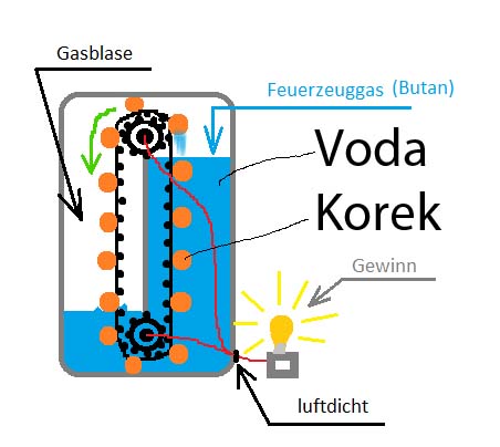

Re: Vztlakova elektrarna
Moje perpetum mobile už někdo zkopíroval. To mé mám s českými nápisy a zákeřní němci mi ho přebrali a místo vody dali butan. Je pravda, že ani soudružka učitelka na základní škole nevěděla, proč nefunguje. A taky funguje na vztlak.
Tak toto jsem přehlédl, díky za reakci. Mám nato jiný více praktický pohled. Výlsledek pokud je správný by měl být podobně stejně ztrátový. Když si vezmu kompresor.luky píše:Ještě jednou opakuji, že mi nejde o žádné osobní útoky, ale fakt bych vám rád pomohl osvěžit základy fyziky natolik, abyste i vy své okolí pomohli usměrnit, až u nich budete pozorovat náchylnost k sednutí na lep nějakému podvodníkovi.
http://www.techair.cz/kompresor-orlik-ek-4-p-23.html
píšou, že za sekundu kompresor přesune cca
1,2L vzduchu
a spotřebuje 0,21W
(poupraveno)když dám jen litr vzduchu za sekundu do vodního sloupce o nějaké výšce, opravdu to na dopravním pásu v součtu nevyrobí více jak 0,20W/s ? Dopravník má dejme tomu 60 kapes na celkem 60l vzduchu. Prvních 60 sekund dodá kompresor 60l vzduchu a spotřebuje 60x0,21W. Po prvních 60 tisekundách tlačí na dopravní pás cca 60l vzduchu který jej pohání vztlakem. 60 litrů za sekundu tlačí jakou silou na pás a je teoreticky schopno vyrobit el. energie na alternátoru, když kompresor stále odebírá ze sítě jen cca 0,21W/s?
Naposledy upravil(a) gupa dne stř srp 19, 2015 12:10 pm, celkem upraveno 2 x.
Jak by jsi dokázal vodu (potažmo jakoukoliv kapalinu) rozdělit na takovéto dva sloupce? Podle spojených nádob by se musela hladina v obou půlkách vyrovnat.rva píše:Moje perpetum mobile už někdo zkopíroval. To mé mám s českými nápisy a zákeřní němci mi ho přebrali a místo vody dali butan. Je pravda, že ani soudružka učitelka na základní škole nevěděla, proč nefunguje. A taky funguje na vztlak.
No na levé straně je na hladině sklo a v něm je otvor s těsněním, které se otevře jen když je u něj korkový špunt a pak se zase zavře. A pokud někomu vadí ty špunty, tak ono to funguje i bez špuntů - třeba s pouhým hladkým drátem. Pravá strana je lehčí, protože je nadlehčovaná vodou. Samozřejmě to nemůže fungovat.
