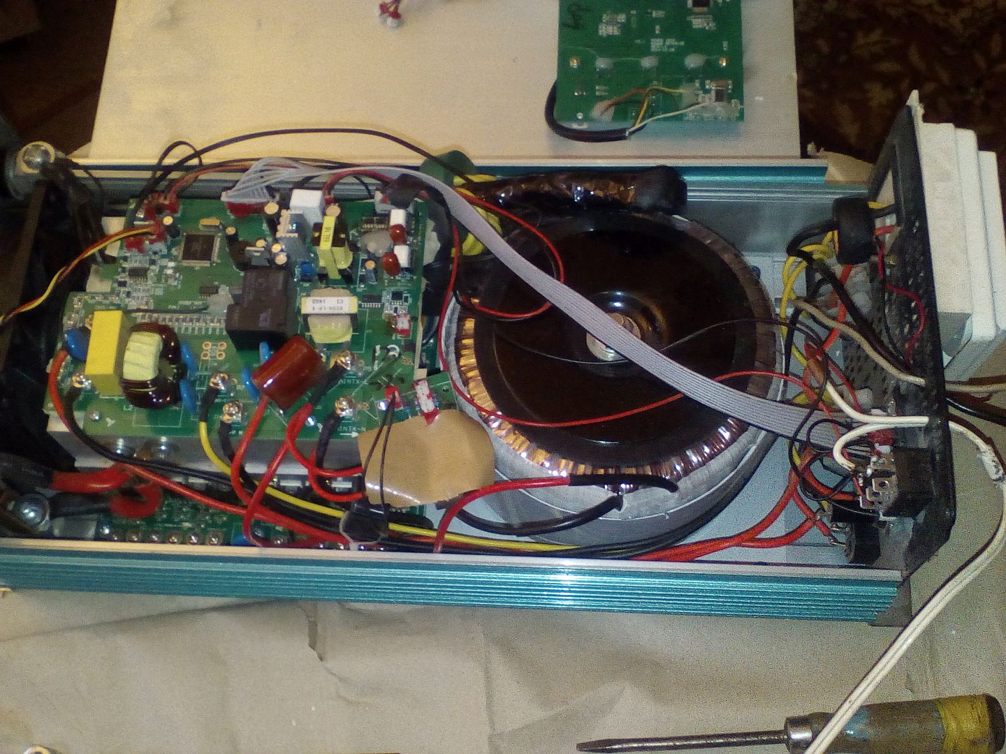

posilam foto pj 5000/12v jak jsem slibil. zatim nikdo nedal odkaz na jineho opravare pj ze by nikdo nebyl?
- Příspěvky: 8498
- Reputace:1105
Re: PowerJack 5000w LF - (ne)závada
No a kam teda vede ten tenkej černej drát zprostřed desky? na - svorku na přívodu?

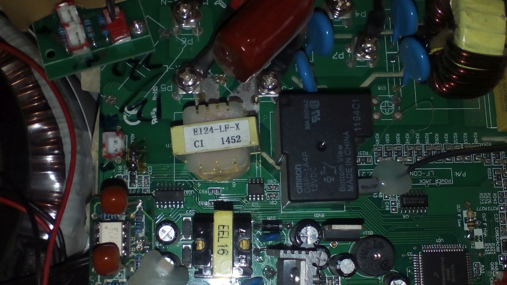

Áno na - pól prívodu ide.
Tak minulý týždeň mi menič vykazoval už len takúto poruchu. Po zapnutí meniča počuť zopár pulzov pustených do trafa to následne vrkne a nenabehne menič. Trafo zavrčí na takú 0,5 sekundy a ďalej nič. Menič som nechal ,,odpočinúť,, ako obvikle ale už nenabieha. Počuť len to vrknutie na začiatku.
Riadiacu dosku som dnes vymenil, taktiež som pripojil čierny káblik na mínus pól no menič vykazuje rovnakú poruchu. Preto v riadiacej doske porucha nie je
. Výkonovú časť som premeral tranzistory nemajú skrat a medzi D-S cca 430mV. Každú časť (sú 4) som skúsil zapojiť ako samostatný spínač a na výstup som dal žiarovku po privedení napätia na G, žiarovku rozvietilo. Preto uvažujem že aj celá výkonová doska je v poriadku. Ďalej som meral aj transformátor. Na primár som priviedol 22V AC, na sekundári bolo cca 260V AC čiže je v poriadku.
Nemám už potuchy čo by mohlo byť na vine že menič nefunguje.

- Příspěvky: 8498
- Reputace:1105
Ty kondenzátory už se tady řešily, keremika tam není úplně to nejlepší řešení, měly by tam být kondenzátory pro pulsní provoz, nebo aspoň X2, Ta keramika to dlouhodobě nevydrží ani když je na 200V.

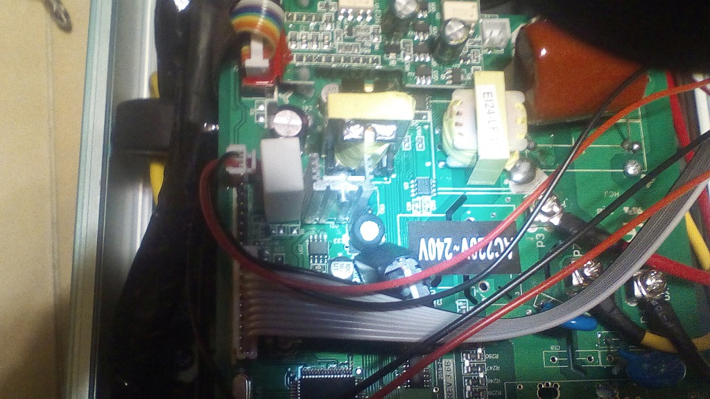

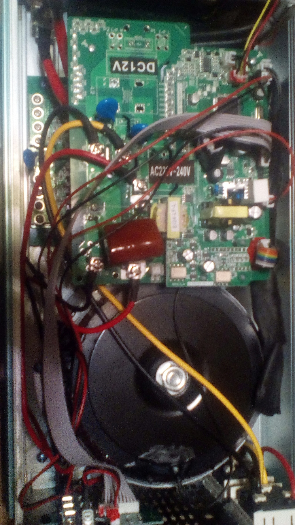

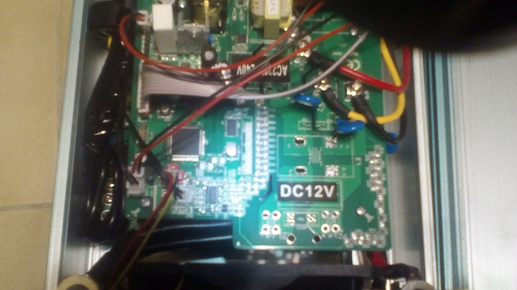

Re: PowerJack 3000w LF -reklamace nebo oprava
prisel mi z nemecka pj 3000/12v po pripojeni nefunguje da se to na ebay reklamovat a jak. jestli to ma smysl nebo nechat opravi a kym.pri zapnuti to da pulz asi 60v a pak uz nic. ze predu je primasten vypinac ktery spina ventilator primo prescidlo natoroidu. bez zapnuti tohoto nepopsaneho vypinace se ani nerozbehne. na deskach z fety led sviti. prosil bych kontakt.nema nekdo kontakt na p.mateje. zda se mi to nebo tam neco chybi? odkaz na koupi:http://www.ebay.de/itm/3000W-LF-REIN-SP ... 2169719289?
jeste prikladam foto.vim ze mi zase nekdo nada ale s tim pocitam, hlavne jak poradi. dekuji za odpovedi.
