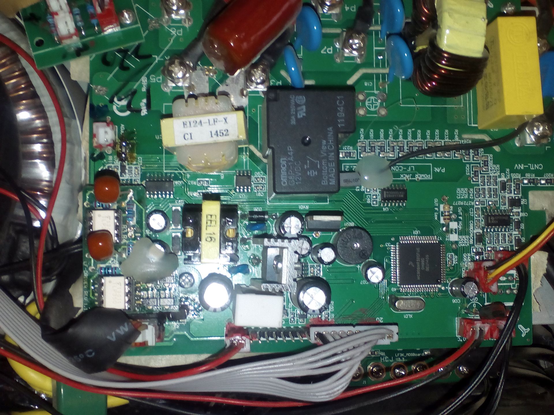

posilam foto pj 5000/12v jak jsem slibil. zatim nikdo nedal odkaz na jineho opravare pj ze by nikdo nebyl?
Příspěvky: 7416
Re: PowerJack 5000w LF - (ne)závada
No a kam teda vede ten tenkej černej drát zprostřed desky? na - svorku na přívodu?
Pavel.Z.
Příspěvky: 160
Registrován: ned lis 25, 2012 10:06 am
Příspěvek od Pavel.Z. »
Áno na - pól prívodu ide.
Tak minulý týždeň mi menič vykazoval už len takúto poruchu. Po zapnutí meniča počuť zopár pulzov pustených do trafa to následne vrkne a nenabehne menič. Trafo zavrčí na takú 0,5 sekundy a ďalej nič. Menič som nechal ,,odpočinúť,, ako obvikle ale už nenabieha. Počuť len to vrknutie na začiatku.
Riadiacu dosku som dnes vymenil, taktiež som pripojil čierny káblik na mínus pól no menič vykazuje rovnakú poruchu. Preto v riadiacej doske porucha nie je :-(. Výkonovú časť som premeral tranzistory nemajú skrat a medzi D-S cca 430mV. Každú časť (sú 4) som skúsil zapojiť ako samostatný spínač a na výstup som dal žiarovku po privedení napätia na G, žiarovku rozvietilo. Preto uvažujem že aj celá výkonová doska je v poriadku. Ďalej som meral aj transformátor. Na primár som priviedol 22V AC, na sekundári bolo cca 260V AC čiže je v poriadku.
Nemám už potuchy čo by mohlo byť na vine že menič nefunguje.

A nemáš tam na tom otočném voliči nastavený jiný režim?(vedle zásuvky)Nebo ten volič poškozený?

Pozeral som aj prepínač. Skúšal som všetky polohy. Keď som odpojil sekundár rozbehol sa ale do trafa podľa zvuku nešlo 50Hz ale podstatne viac. Na trafo som dal tlmivku a hľa rozbehol sa tak ako má. Bez tlmivky mi asi nedodával potrebný prúd reguľovateľný zdroj. Aj keď v predchádzajúcich testoch mi stačil. No neviem, ale predpokladám že bola zlá riadiaca doska. Teraz už len budem testovať či po dlhšej dobe nevypne ako predtým a neohlási chybu ako keby je na vstupe nízke napätie.
Ozaj ešte som si všimol že na výkonovej doske bola odpadnutá jedna nožička keramického kondenzátora. Ten čo je voči mínusu. Ale ten si myslím že by to nerobil. Ešte keď som zamieňal riadiace dosky, tak v prepojovacom kábli (riadiaca doska - výkonova doska) mal jeden horší spoj, ale či bol až tak zlý že by nemal kontakt to som už nezistil. Hlavne že už menič 30minút funguje :-).

Ty kondenzátory už se tady řešily, keremika tam není úplně to nejlepší řešení, měly by tam být kondenzátory pro pulsní provoz, nebo aspoň X2, Ta keramika to dlouhodobě nevydrží ani když je na 200V.

aha to som si nevšimol že už sa to riešilo. Tak ich vymením za iné fóliové.
