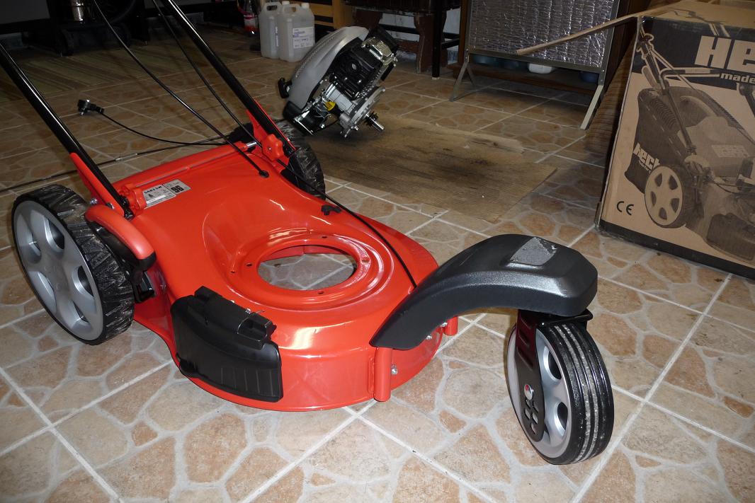

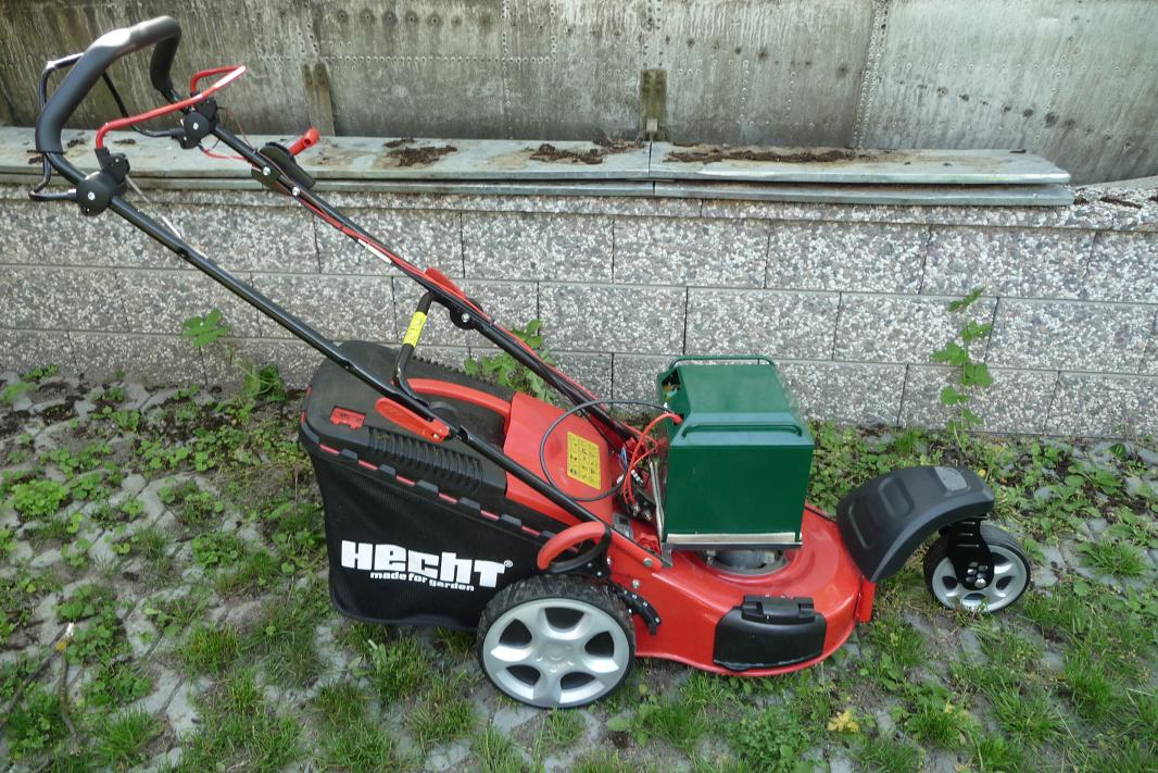

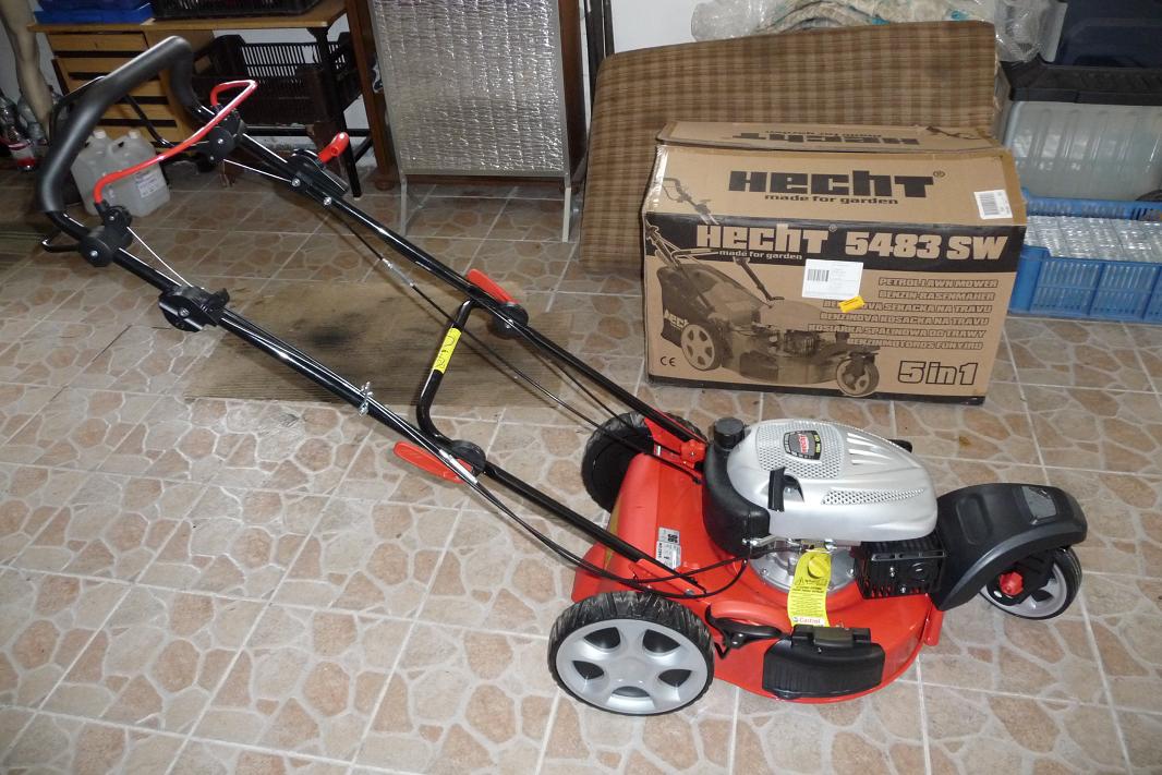

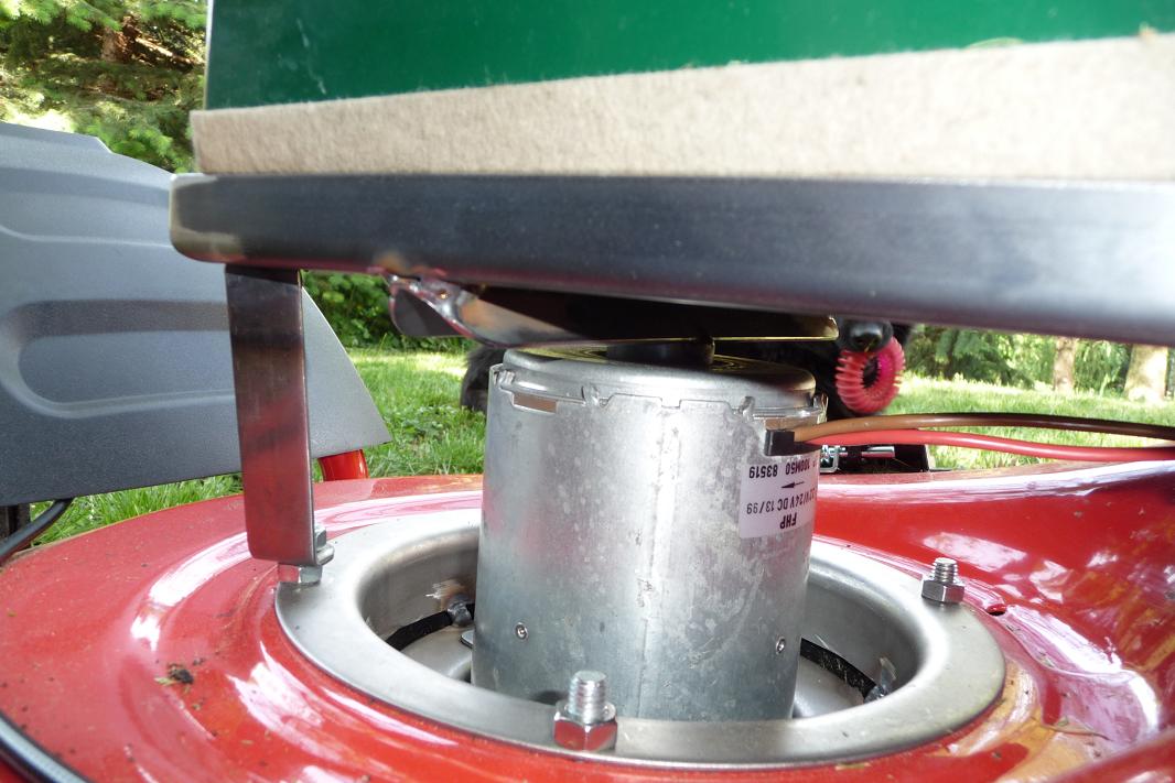

po sehnání komponentů a pár dnech hokny je výtvor na světě
home made aku sekačka na trávu
Prvotním záměrem bylo použití staré sekačky , jenže nebyla samochodná
tak sme se složili na funglovou novinku ošizenou o jedno kolěčko
. Demontovaná blbina byla lehčí než sem čekal
výsledek s
je podstatně těžší než origo
. Dnes sem dobastlil lůžko
a elektroinstalaci
... tak trochu provizórium
. Žací motor je z Munfielďácký akusekačky (co by náhrdní díl) se šťítkovými údaji 750W 22/24V max 40A 3.600ot/1min ... jediná potíž je , že v mým přístroji zažívá infarktový stavy z přehřátí
... zjevně jej zatěžuju nad jeho limity
. Naplním 1,5 60l sběrnýho koše a začne fest smrdět
a ruku na něm neudržím
. Holt to má hejno much
. K pohonu koleček sem do prostoru nad nápravou narval 100W DC motorek
je tam tak akorát a docela postačuje ... no , úplně samo to nejede , dost pomáhá
. Elektronům zdar

děkuji za reakce
, jo , je to zajímavej experiment
Měřením sem zjistil že je žací motor zatěžován na své udané limity už pouhým točením vrtulí bez sekání trávy
, při sečení mírně přerotslé trávy tahal z baterky přes 1,6kW a na 3 dny posečené trávě z aku tahal kolem 1,3kW .
Použít adekvátní PWM regl k omezení přetěžování mě napadlo už při stavbě , jenže by to znamenalo markantní zpomalení vrtule
snížení kvality sečení . Spíš uvažuju nad výměnou stávající 460mm vrtule za menší
otázkou je jak se bude chovat ve větším šasi než pro jaké je určena . Motoru se určitě odlehčí
Nepoužít modelářský 3f motor bylo už při rozmýšlení co a jak - Byl by za potřebí festovní převod + festovní oložení hřídele s vrtulí . Použitý DC motor má vše v jednom
až na výkon pouhých 750W

Zkusil bych použít komutátorový motor z pračky. Možná i bez prevodu. Nebo 2 vedle sebe s menší vrtulkou.
Jsou dobre účinné, trakční a jsou jich plné šroty. Jeden mi tahá malý soustruh i s regulací, poté, co jsem odtud vyhodil 1F AC.
Od té doby nevím, že je tam nejaký motor.
Bývají s príkonem 300-500W, a robustne udelané, lepší, než vysavačové.

také možnost , ale nechce se mi jej převíjet na 26V DC , nebo ssebou tahat DC/AC měnič . Už vidím že aku cesta není jednoduchá jak by se zdálo
Věřím že po vyladění a vymícení much bude sloužit dobře
