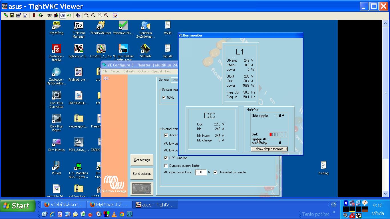

Omlouvam se na fotce to vypadalo tenci. dve petadvacitky jsou v pohode.

Práve naopak,žiadna omluva,podakovanie je na mojej strane,donutil ste ma všetko prekontrolovat,oprášit stare čSN-normi,porovnat s novými a aj o tomto by malo byt toto forum-pomoct kolegovi a vy ste to práve urobil-som velkým dlžníkom.

Já nevím, ale pro 5000W/24V jde o 200A přípoj, resp měniče jsou dva, takže na toto bych podle vidu a mých podmínek užívání dal čtyři 100mm2 pro ty dva měniče. Já mám 3x2x50 pro 2000VA/3x paralelně a v létě se mi docela hřály na spojích, tak jsem spoje posiloval.
Třeba takové normální dnešní ráno. Sepnul bojler 500W, moja doprala a suší, já si ohřál v mikrovlnce cosi a postavil jsem na čaj rychlovarku.

Re: FVE 4250 Wp chata "dedo2" - Orlové pri Považskej Bystric
246A !
, tomu říkám využití kabelů !!! Dobrý.

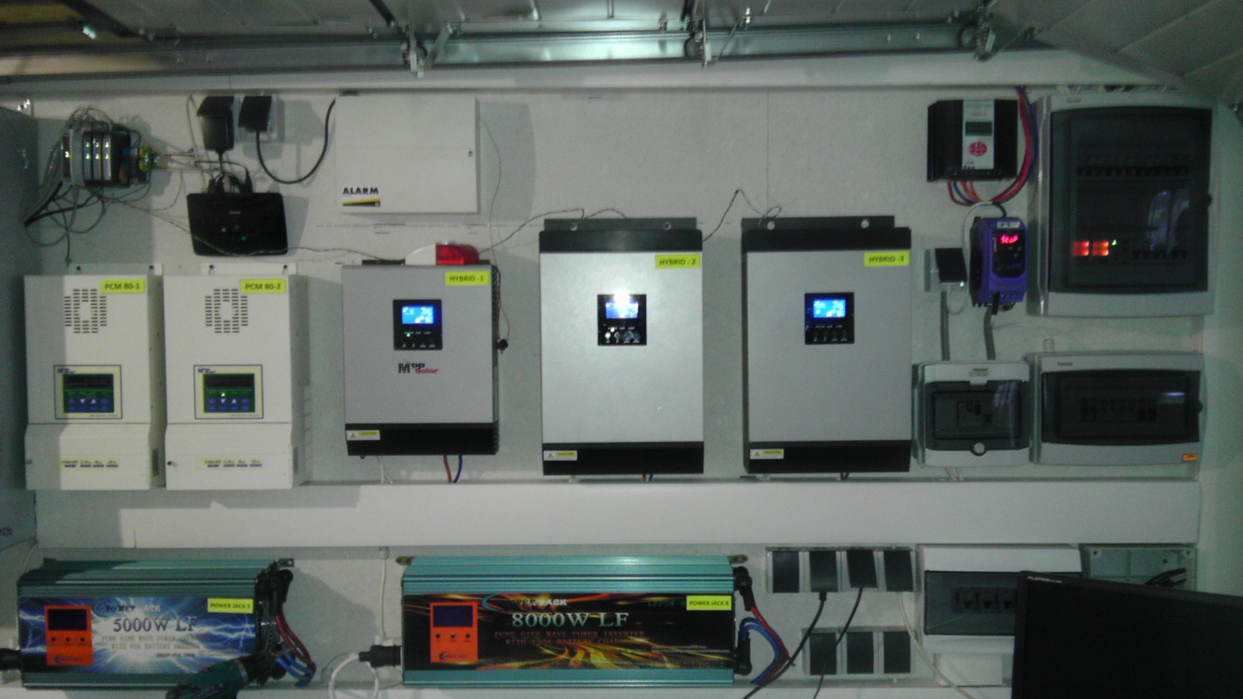

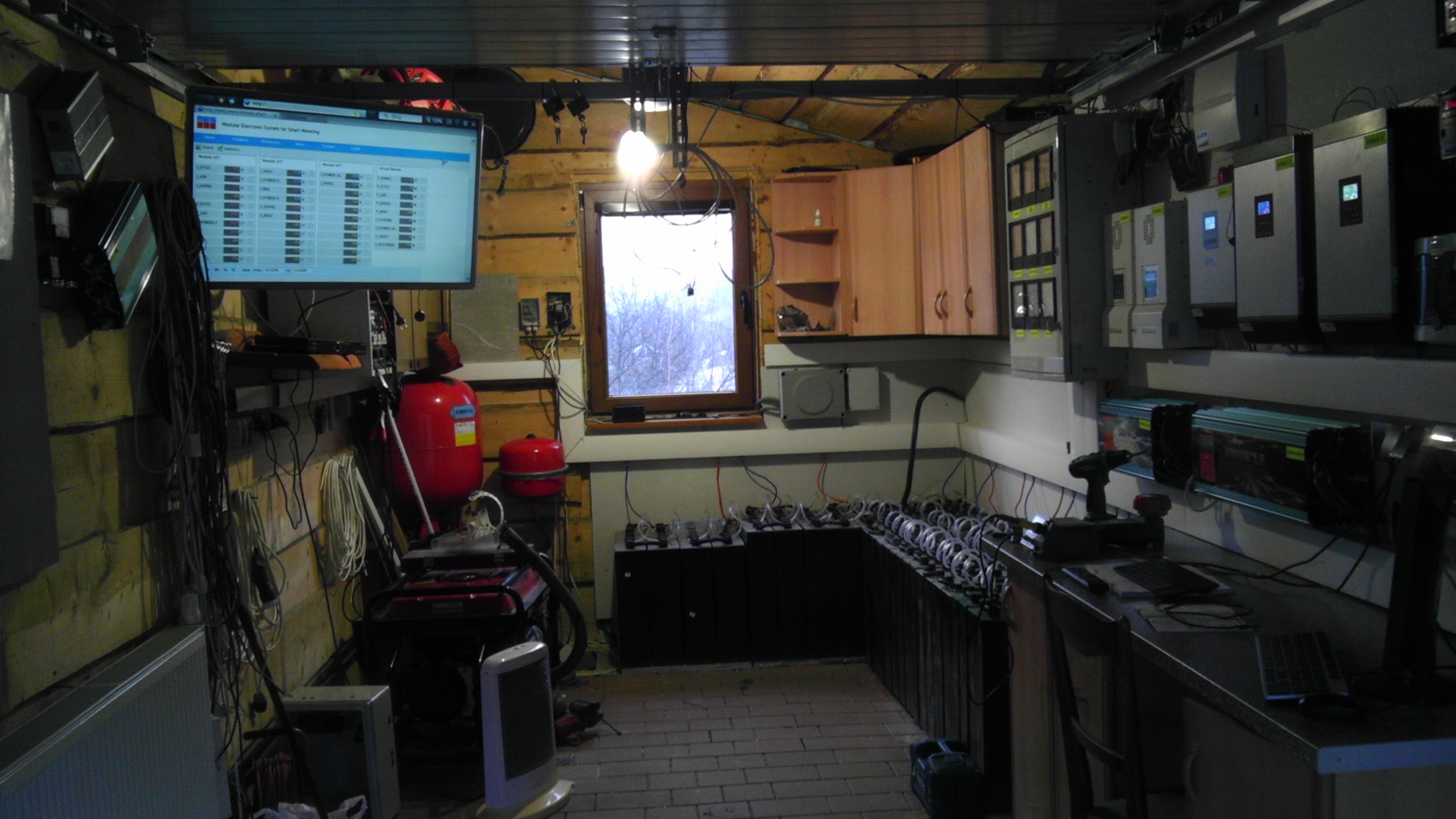

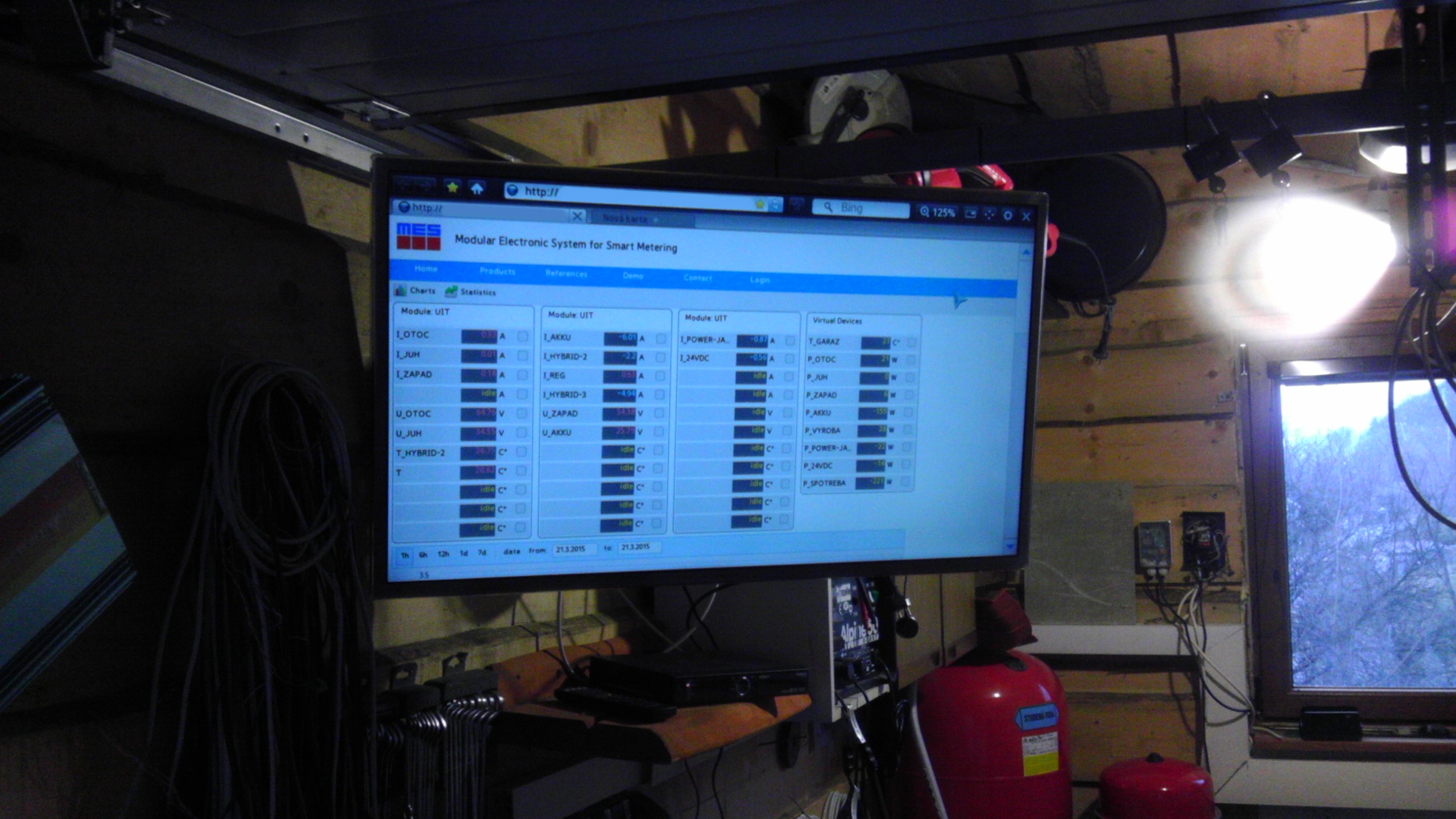

Tak po dlhsom case je u Deda2 dalsi update elektrarne (som presvedceny o tom ze nie posledny
Momentalne sa elektraren sklada z 2x PowerJack 5000 + 8000W, 2xPCM 8048 ktore pokryvaju otoc (16 panelov) a Juh + Zapad (16 panelov), 3x hybrid 2400W z ktorych su po chate zvlast rozvedene vetvy pre rozne druhy spotrebicov. Na hybridy sa neskor mozu pripojit dalsie panely podla potreby.
Pohlad na aktualnu zostavu regulatorov, menicov, riadenia a merania
Pohlad na "velin" kde su okrem aktualnych hodnot aj grafy priebehu vsetkych meranych velicin a taktiez rocna, mesacna a denna vyroba, spotreba a bilancia akumulatoroveho pola. Celkovy pohlad na "elektraren"

Zdravím, pěkná práce, máš to udělané dobřemixman píše:Tak po dlhsom case je u Deda2 dalsi update elektrarne (som presvedceny o tom ze nie posledny).
Pohlad na aktualnu zostavu regulatorov, menicov, riadenia a meraniaPohlad na "velin" kde su okrem aktualnych hodnot aj grafy priebehu vsetkych meranych velicin a taktiez rocna, mesacna a denna vyroba, spotreba a bilancia akumulatoroveho pola. Celkovy pohlad na "elektraren"

Dedo, dedo, co dodat, znova si ma milo prekvapil ako vzdy. Kolkokrat zajdem, tolko krat pridem do novej elektrarne a to mi este povies ze medzitym uz dvakrat si to prerobil. Pecka, drzim ti palce! Len tak dalej, toto je pre mna top vzorova FVE.
Ps: dedo displej si zabil, parada monitoring. Otvoris garaz a hned vidis co sa ako ma. Mixmankove zlate rucicky on line na monitore.
Skratka TOP FVE aspon pre mna.
