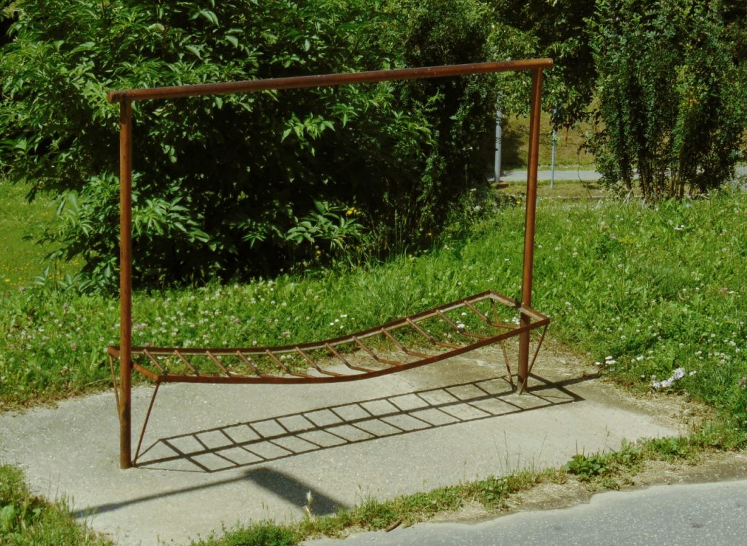

He, he, he, tiež teraz staviam zimnú dočasnú konštrukciu na 2 panely (cca 900 Wp), ktoré budú suplovat snehom zasipané strešné panely ...Mex píše: ned říj 18, 2026 3:41 pmJá chci ty zemní vruty použít proto, že pojedu na střídačku.
Bydlím ve městě, kde je půda vzácná a mám ji málo.
Takže v létě je to záhon s rajčatama, pod kterým ještě dokonce je zakopaná nádrž na dešťovku.
A na zimu tam teď vždy postavím konstrukci na 4 panely (tahle zima bude první).
Na jaře zase sklidím a dám do garáže.
Využívam pritom prenosný "prašiak" - prenosný stojan na zbavovanie prachu z kobercov. Niečo podobné: Kedže sme tu asi viacerí, čo nad tým uvažujeme, zdá sa, že by sa tu uživilo samostatné vlákno na dočasné zimné konštrukcie.
Keď to moje dielko dokončím, môžem sem pridať foto ...
