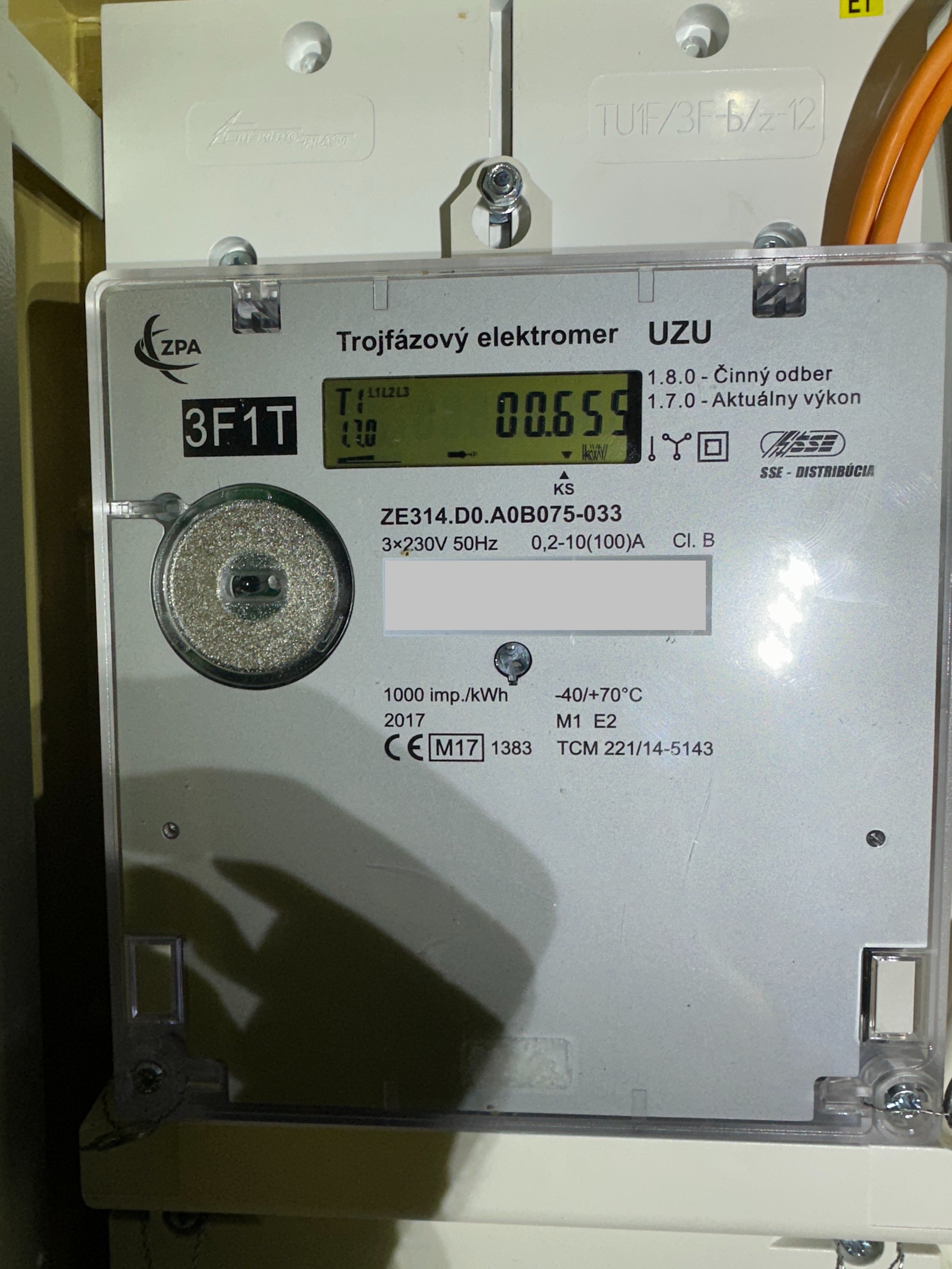

Viem ze to nesedi na 100%, ale nejakych 10-20W mimo je mi jedno, ale viem ze ked som to mal predtym a fungovalo to a prisposobovalo vykon podla CT tak tam boli pretoky lebo mi na meraci na privode do domu preblikavala L2, a preblikanie znamena ze ide prud opacnym smerom, cize spat do DS. Pouzival som 4k7 50W odpor aby som to kompenzoval, potom pretoky boli len v pripade vypnutia velkej zataze napr konvice, modrasek ukazoval cca 10W mimo reality. Ja potrebujem teraz docielit aby som nastavil modraska tak aby ukazoval o 20W menej a tym vyrova bude o 20W menej ako je realita a malo by to fakcit bez pretokov.

Ukazuje vám přetoky elektroměr na displeji? Měla by to být položka 2.8.0 a zobrazení na displeji elektroměru se obvykle postupně v čase přepíná.michald píše: sob bře 07, 2026 8:43 pmtam boli pretoky lebo mi na meraci na privode do domu preblikavala L2, a preblikanie znamena ze ide prud opacnym smerom, cize spat do DS...

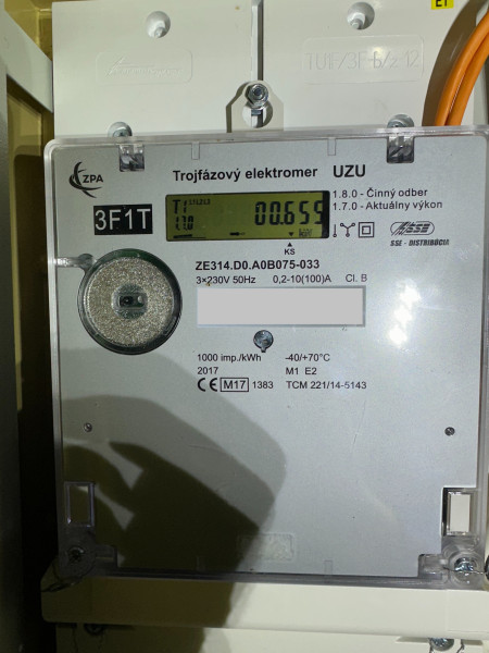

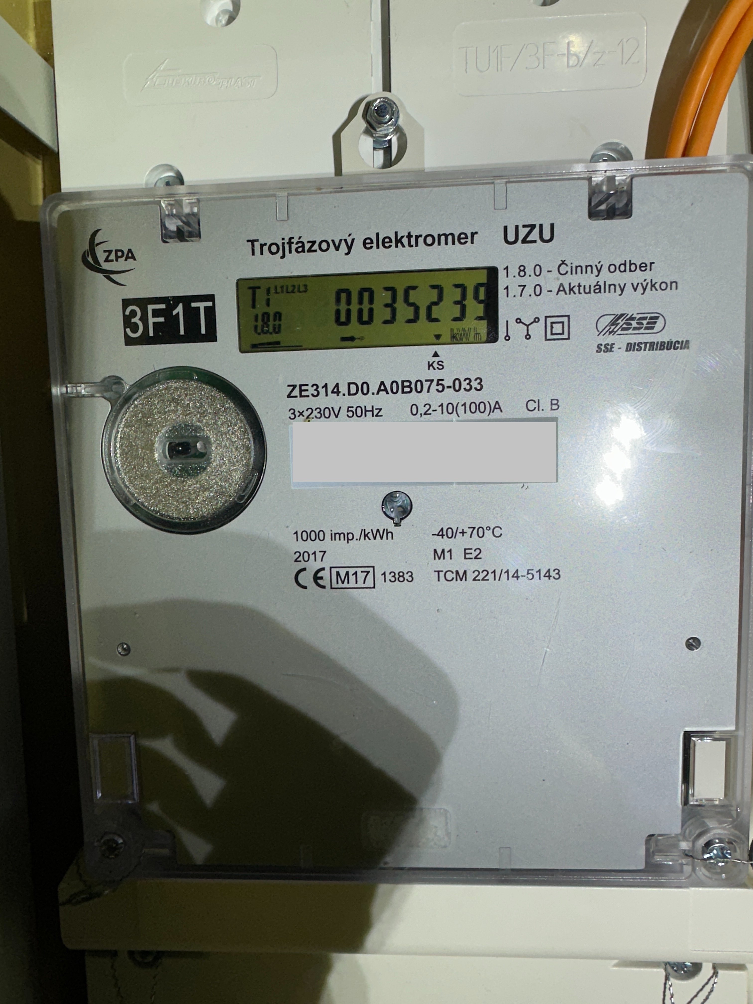

Ja mam tento elektromer.
https://www.ssd.sk/buxus/docs/dokumenty ... %20314.pdf
Ukazuje mi 1.7.0 a 1.8.0.
Pri pretoku blika L2 a v segmente 8 ukazuje -P a sipku vlavo.

Popis elektroměru ZE314.
Elektroměr zaznamenává zvlášť odběr a zvlášť dodávku elektrické energie. Směr toku energie je indikován šipkami.
Tento elektroměr přetoky detekuje a také interně zapisuje do registru 2.8.0 i když hodnotu tohoto registru na displeji nezobrazuje. Hodnotu interního registru 2.8.0 lze načíst pomocí optického rozhraní.
Jak se k dostat k hodnotě registru 2.8.0 uložené v elektroměru?
Uprostřed toho kruhu na čelním panelu elektroměru je IR dioda. Přes toto optické rozhraní lze z elektroměru vyčíst kompletní datovou sadu, která obsahuje i skrytý registr 2.8.0. Zde je odkaz na projekt na Githubu obsahující návod jak si doma sbastlit optické rozhraní pro čtení dat z elektroměru. Je tam schéma zapojení i kód programu, ale jen základ. Pro dekódování dat odpovědi se zkuste inspirovat třeba podle viz tento odkaz.

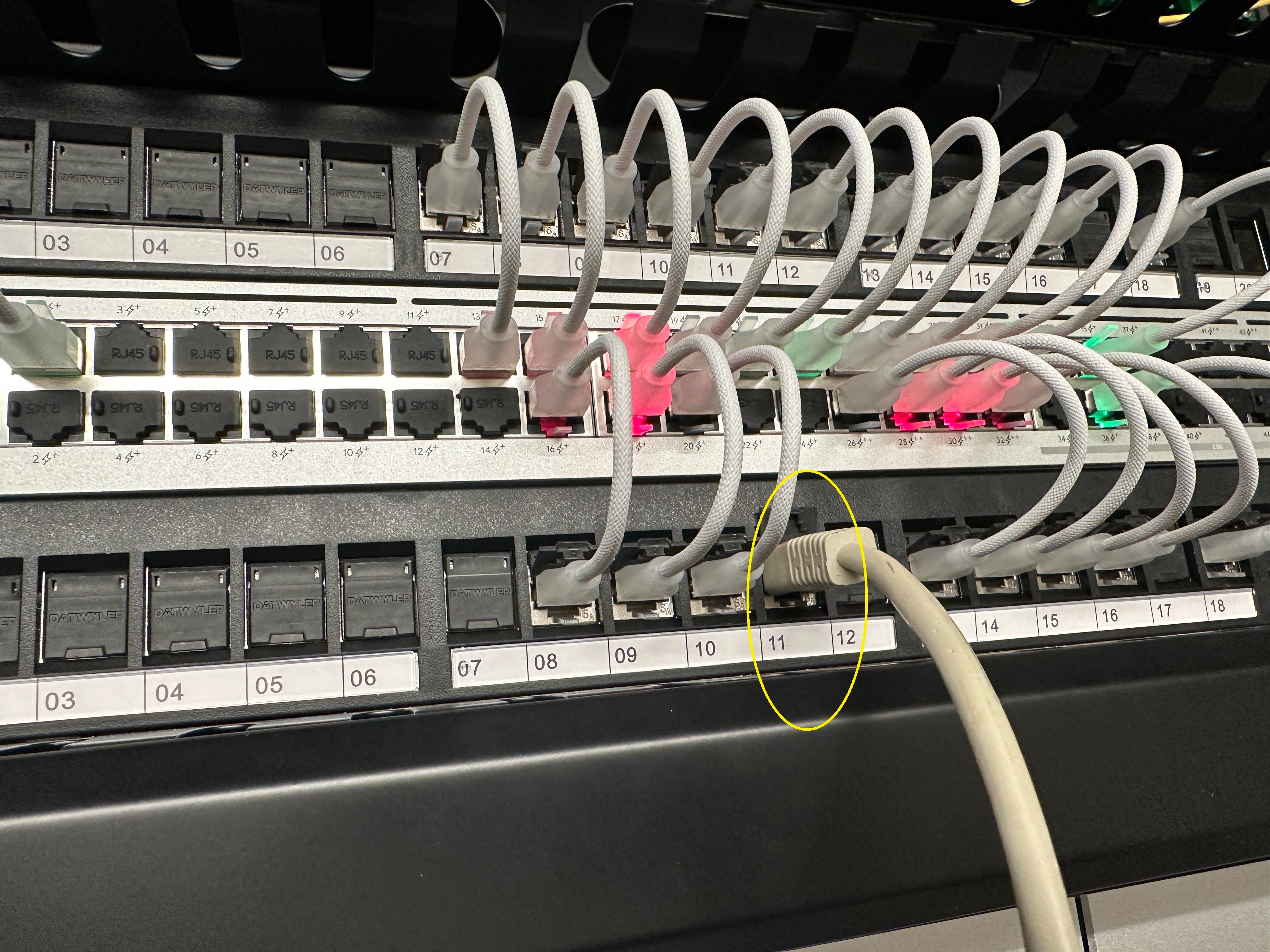

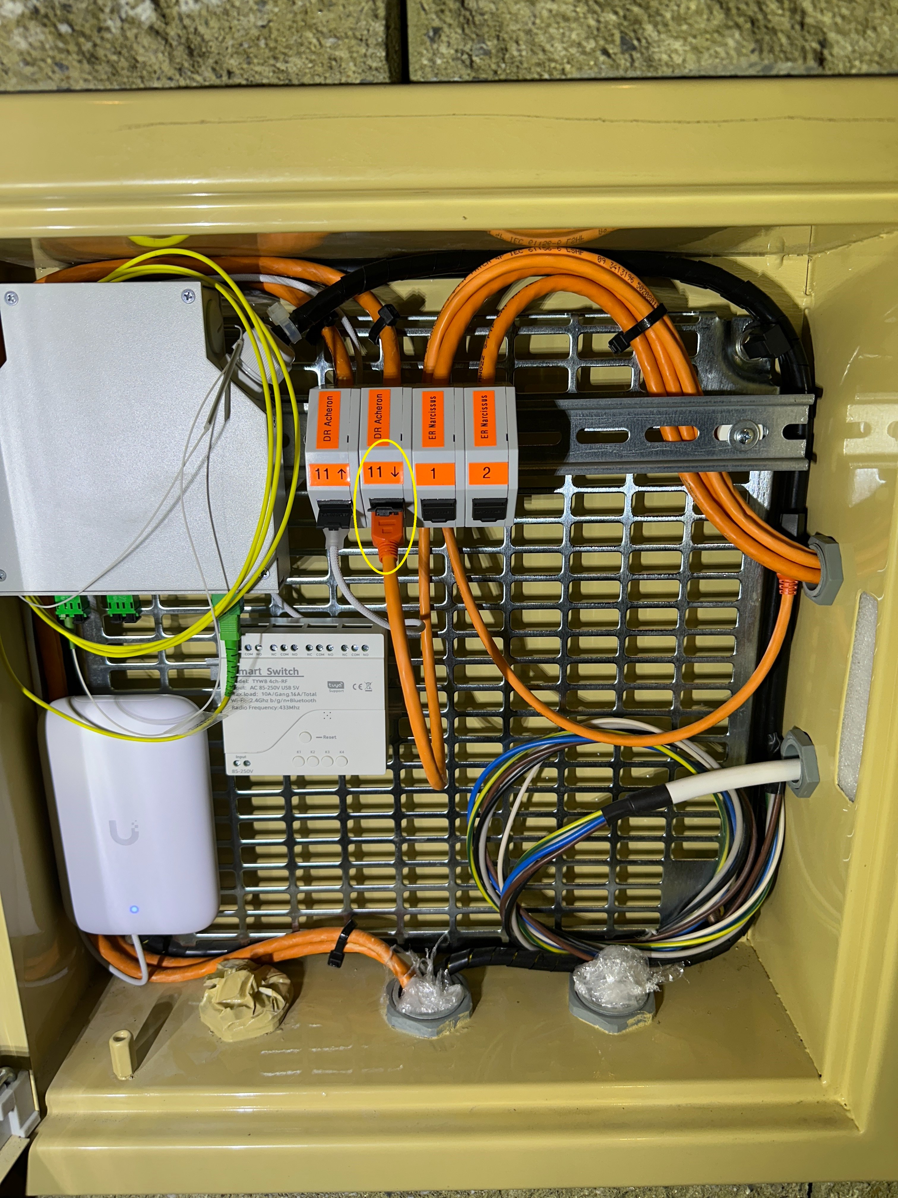

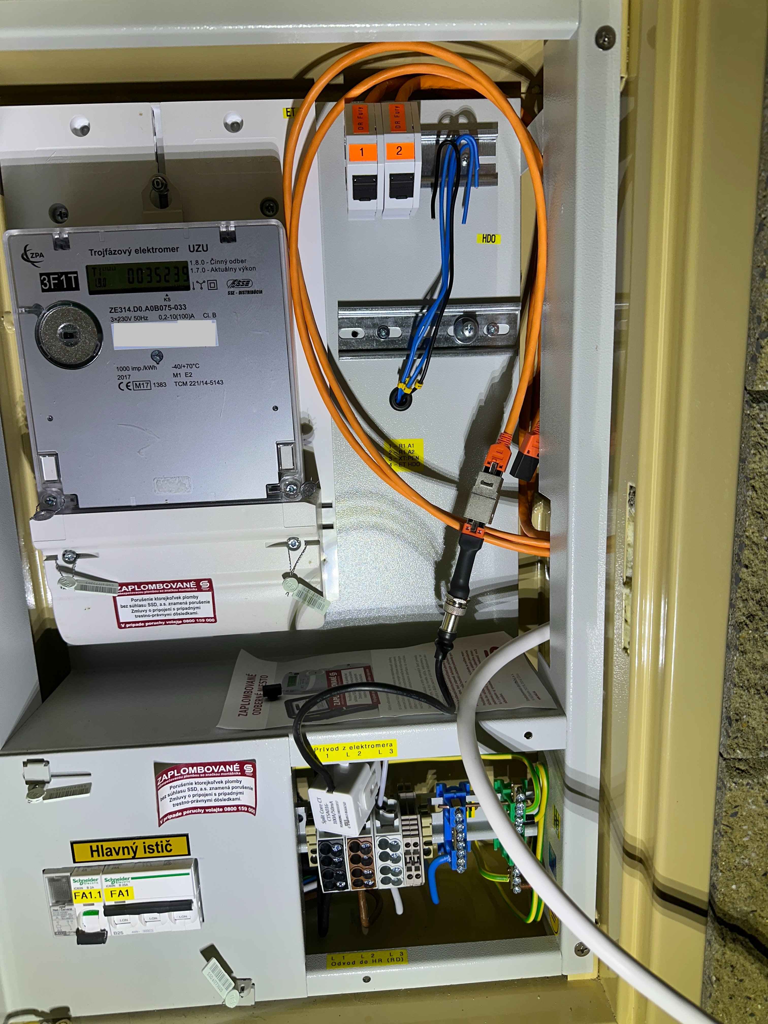

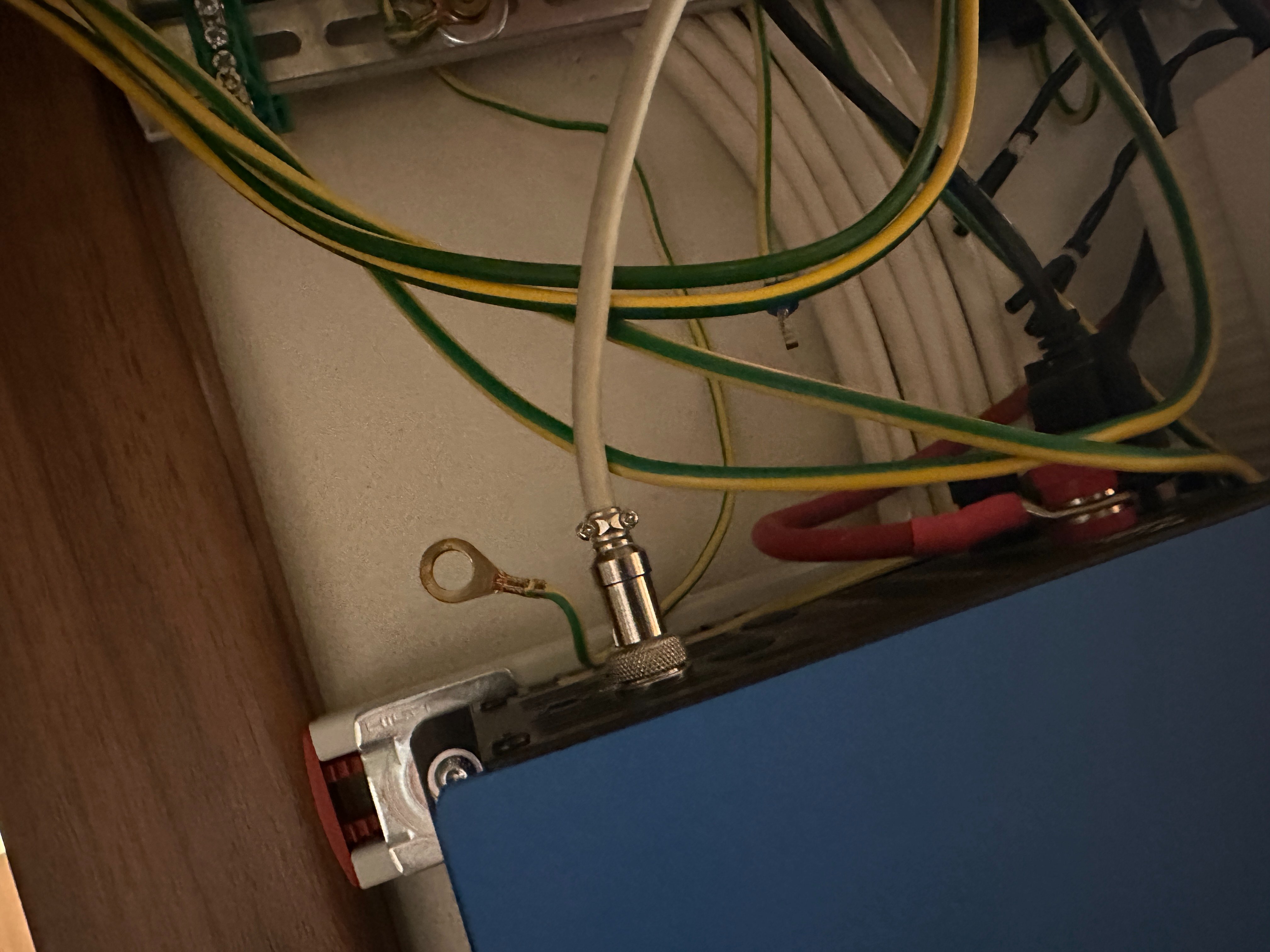

Znamena to presne to co si napisal v poslednej vete ze na + z CT som pouzil prvy par cize zily 1 a 2 som spojil a zapojil na cerveny drat a stvrty par zily 7 a 8 spojil a pouzil na cierny drat z CT.glottis píše: sob bře 07, 2026 9:23 pmJeste se zeptam na to pouziti krouceneho paru ... a popisu: Pouzil som nato vodice 1 2 + a 7 8
co to znamena? Sam jsem prodluzoval sondu po UTP, asi o 10m a nebyl problem. Ale je potreba pouzit fakt jen ten jeden par. Ne ze jeden drat dam na krouceny par 12 a druhy drat na draty 78.
A zapojene to je presne takto:
Z elektro rozvadzaca kde je CT na faze 2 je spraveny prechod na RJ45 cez pary 1 a 4, potom je RJ45 spojka a ide to patch kablom do vedlajsieho rozvadzaca kde to je pripojene na keystone odkial vedie kabel
https://static.datwyler-itinfra.com/ass ... 1745835303
v zemi v trubke do garaze do datoveho rozvadzaca na RJ45 keystone patch panel port 11 dole a odtial znova lankovym patch kablom k menicu a tam je spraveny prechod na ten GX12 konektor ktory je na menici.

Na toto som tiez narazil a jednym okom som to prebehol, ale nemam ten opt. bazmek na to citanie, tiez by ma zaujimalo kolko tam naukladalo snad si to niekedy postavim.

Stačí Arduino NANO a vhodný fototranzistor viz přiložený obrázek schéma z Githubu a k tomu viz program z Githubu.
