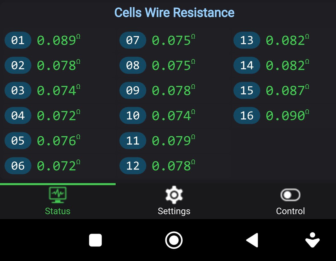

Ty dinové svorkovnice jsou mrchy, musí být extra nejtenčí plochý šroubovák z lepší sady šroubováků pro elektrikáře. A když jsem tahal licny z otis beden, mají licny z těchto svorkovnic od odborníků nakonci asi jen mm svorku spešl lisování dovnitř... Jak pírsing na konci.. Já jsem je ocínoval a ještě přelisoval kleštěmi aby cín měl zoubky. Nevím jestli to nesnese dvojitou ochranu proti vlhkosti. Nebo spájet zabužírkovat proti vodě a nic nesvorkovat.
Edit: teď vidím že svorkovnice mají šroubky a já píšu o pružinkovém typu. Ale i tak, jde o přesné měření, stále čekám na ty ohmické hodnoty jestli také lítají spolu s napětím. Nebo rezistenci snímacích kabelů tato BMS neumí?

Právě na terminálech to nezmeřím na všechny se nedostanou.
A tohle ukazuje BMS
A tohle ukazuje BMS
