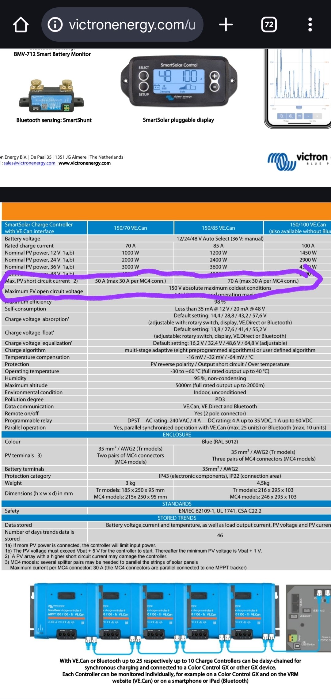

Tak MPPT ma maximalni zkratovy proud a ten se nesmi prekrocit pokud vim.
Zustanu tedy radeji u 2S. Drive ale nad 120V nemuseli byt odpojovace ne?

proudove neni nijak omezen z pohledu vstupu, je omezen pouze z pohledu nabijeciho proudu do baterie ... RVA ma prej dobre vyuzite mpptcka, ale to jen diky dobremu rozvrzeni panelu ...ElektroEzs píše: pát pro 19, 2025 3:44 pmTak MPPT ma maximalni zkratovy proud a ten se nesmi prekrocit pokud vim.
- Dagus
- Příspěvky: 2237
- Reputace:242
Re: Stringy 120V
Tak ještě jednou pro pána v první řadě print z datasheetu. Viděl jsem už log chyby overcurrent i overvoltage. Ano je omezení na vstupu i na výstupu.

Presne podle toho se ridim neprekrocit zkratovy proud

nn dangus ma pravdu, pan v prvni rade (ja) mystifikoval skrz rceni "proudove neni nijak omezen z pohledu vstupu", ale neni to fixne stanovena hodnota jak napeti. Prekroceni proudu uz pretezujes mppt

Kaju se a souhlasím. Budu muset zapracovat na změně.
Mám na MPPT IN s 2S6P moc... Mám šroubovaci terminály, tak mě netrápí omezení proudu vstupu skrze konektory...
Ale 70A mám přešvihnuté. Mám pole 8st na západ, tam se jmenovité proudy nedostanou, ale ...

On to na klasické 16S ubrzdí. Ale skuste si to spočítat na 17S a nebo 18S a potom ten PV vstup můžete na 6P překonat při 2S a to je špatně. Řešení je zvednout napětí na horní hranici 150V tedy 130-135V (aby byla rezerva na zimu), ale to se pak uchylujeme k výběru panelů podle mppt, nebo podle rozměru strechy a vzhledu. Je to prostě vždy kompromis a překročite 120V.
Jinak mppt 250V má ještě menší zkratový proud vstupu.

70A na výstupu si omezí, to problém není. Na 150/60 to mám často, to problém není. Nesmíš překročit ten vstupní proud a napětí. Pokud na výstupu máš 70A regl a 16S tedy jedeš běžně 55.2V max, tak je toRadar píše: pát pro 19, 2025 7:03 pmKaju se a souhlasím. Budu muset zapracovat na změně.
3864W. 150/70tka má max vstup 50A a tedy potřebuješ udržet napětí stringu alespoň na 77.28V a je tedy otázka se podívat v jakém rozmezí chodí, jaké panely tam jsou. Věřím že Victron tam má rezervu, ale moc bych na to nespoléhal a víc jak 10A bych tam nečekal.

Napeti co mi psali z Neosolaru staci cca 60-65V pri 55,2V

Minimální napětí, aby to fungovalo pro danou hodnotu nabíjení?
- Příspěvky: 7418
- Reputace:1056
Re: Stringy 120V
Uvadi se pro start +5V, jak uz bezi, tak to muze i klesnout.
