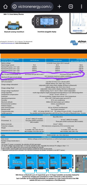

Tak MPPT ma maximalni zkratovy proud a ten se nesmi prekrocit pokud vim.
Zustanu tedy radeji u 2S. Drive ale nad 120V nemuseli byt odpojovace ne?

proudove neni nijak omezen z pohledu vstupu, je omezen pouze z pohledu nabijeciho proudu do baterie ... RVA ma prej dobre vyuzite mpptcka, ale to jen diky dobremu rozvrzeni panelu ...ElektroEzs píše: pát pro 19, 2025 3:44 pmTak MPPT ma maximalni zkratovy proud a ten se nesmi prekrocit pokud vim.

Tak ještě jednou pro pána v první řadě print z datasheetu. Viděl jsem už log chyby overcurrent i overvoltage. Ano je omezení na vstupu i na výstupu.
