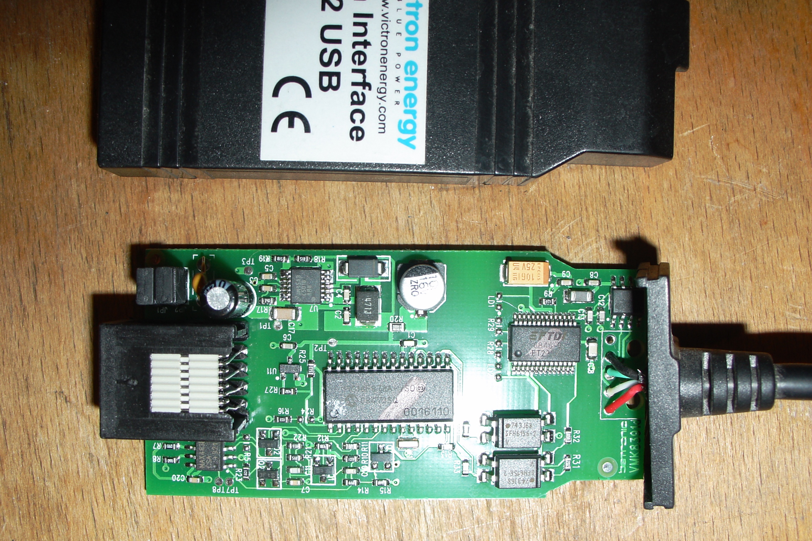

RRR píše:
Pokud to chce někdo zkusit můžu Vám večer nafotit vnitřek MK2 USB, možná to opravdu půjde nahradit, např. komunikační kabel k BMV 600 (BMV Data Link RS232), který stojí 60 EUR jsem si zařídil za cca 200 Kč. :eek2:
Prosím o fotky a typy integrovaných obvodů v převodníku jestli půjdou přečíst.

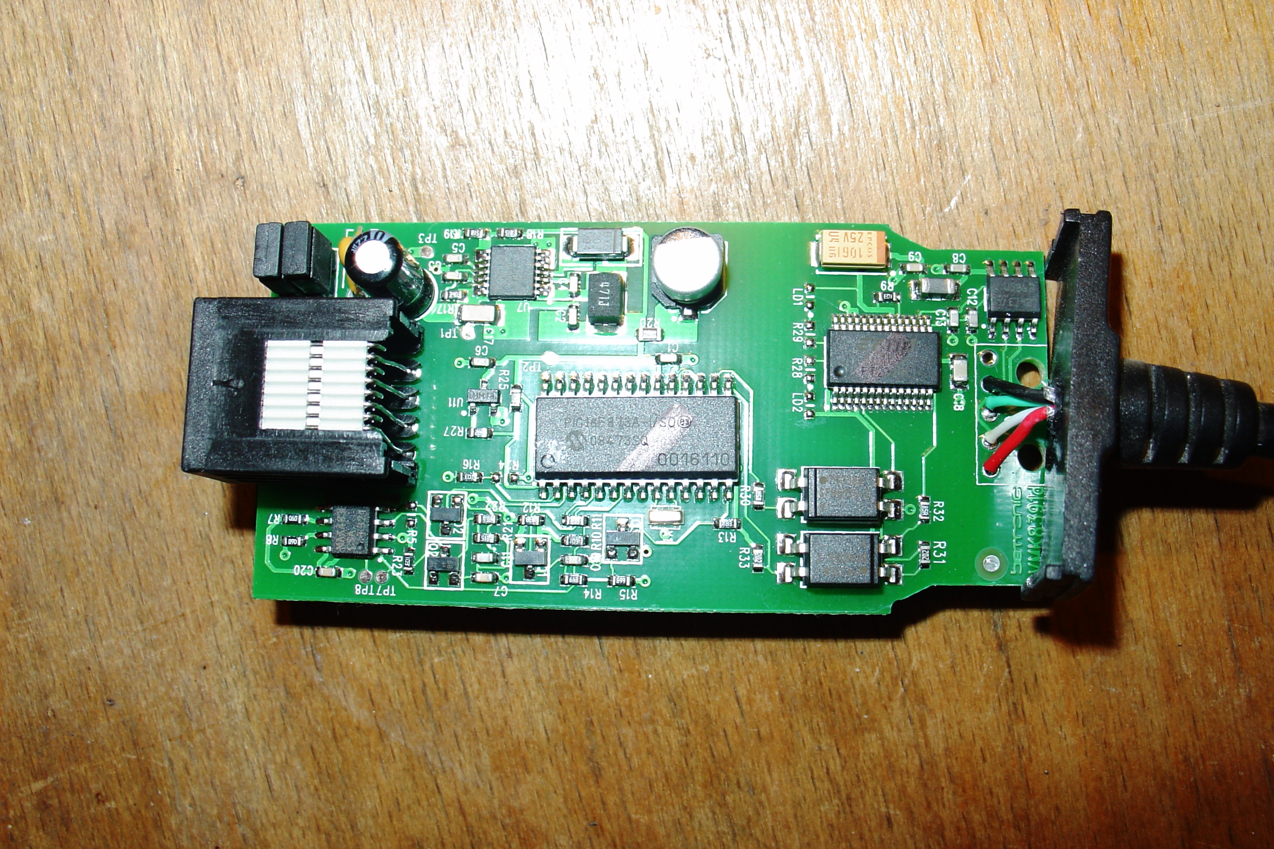

tomas píše:
Tak to asi nebude taková sranda jak jsem si myslel, lepší foto jedině na denním světle.

Nový příspěvek od FRSO »
Zdravím, na přečtení obvodů stačí i toto foto, mechanicky to okopírovat by nebyl problém, ale jelikož je to řízené procesorem PIC16F873A-I/SO, tak to nepůjde, program se nedá běžně vyčíst z procesoru. Má někdo jiný názor na to ??

Nový příspěvek od gupa »
Tak mne napadlo, podle ovladače co lze stáhnout z Victron stránek, jde o běžný převodník. Není to oddělený? Tudiž isolovaná verze? Moc se v tom nevyznám, je to možný? Jestli ano, tak potom dojít jen na zapojení těch 4 drátů u RJ45 a nic speciálního by to tedy nebylo.
Zdravím, dle foto je to galvanicky oddělené dvěma SMD optočleny SFH6156
