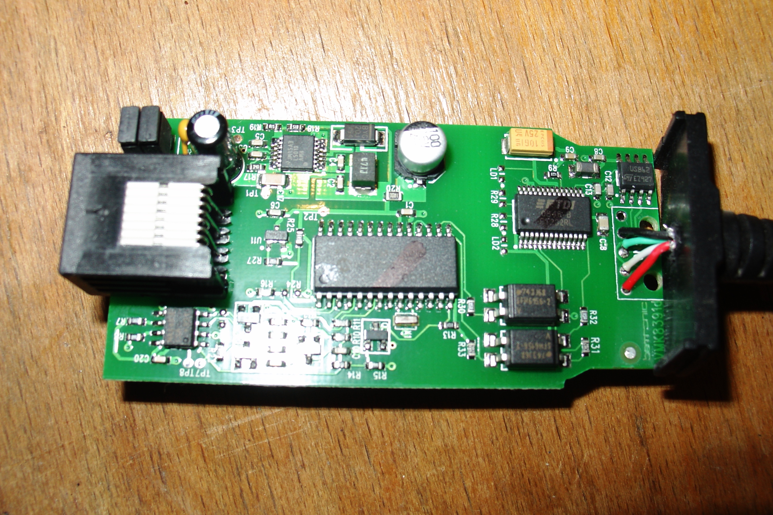

První co bylo když jsem převodník zapojil a spustil Victron program, stažení firmware a flashnutí převodníku v plně automatizované podobě jen potvrzovat. Potom samotný upgrade programu co ovládá měnič a potom kontrola asistenta co je součástí programu, který ale u slabších měničů nefunguje. Takže nepochybuji žeby ten převodník šel nějak okopčit, ale zatu námahu mne to nestojí boť tomu nerozumím a navíc když jsem také přemýšlel žebych když ovládnu měnič a využiju plně jeho možnosti, nepotřebuji krámy navíc a tak vlastně ušetřím čas a peníze.
RRR píše:Pokud to chce někdo zkusit můžu Vám večer nafotit vnitřek MK2 USB, možná to opravdu půjde nahradit, např. komunikační kabel k BMV 600 (BMV Data Link RS232), který stojí 60 EUR jsem si zařídil za cca 200 Kč.goodbie píše:vata píše:Tož si vyrobte ten káblík, SW je free. a převodník jen kabel asi nepomůže.ale nebude to asi nemožné.chce to zkusit.

Prosím o fotky a typy integrovaných obvodů v převodníku jestli půjdou přečíst.RRR píše:Pokud to chce někdo zkusit můžu Vám večer nafotit vnitřek MK2 USB, možná to opravdu půjde nahradit, např. komunikační kabel k BMV 600 (BMV Data Link RS232), který stojí 60 EUR jsem si zařídil za cca 200 Kč.

Tak to asi nebude taková sranda jak jsem si myslel, lepší foto jedině na denním světle.tomas píše:Prosím o fotky a typy integrovaných obvodů v převodníku jestli půjdou přečíst.

Zdravím, na přečtení obvodů stačí i toto foto, mechanicky to okopírovat by nebyl problém, ale jelikož je to řízené procesorem PIC16F873A-I/SO, tak to nepůjde, program se nedá běžně vyčíst z procesoru. Má někdo jiný názor na to ??

Tak mne napadlo, podle ovladače co lze stáhnout z Victron stránek, jde o běžný převodník. Není to oddělený? Tudiž isolovaná verze? Moc se v tom nevyznám, je to možný? Jestli ano, tak potom dojít jen na zapojení těch 4 drátů u RJ45 a nic speciálního by to tedy nebylo.

Zdravím, dle foto je to galvanicky oddělené dvěma SMD optočleny SFH6156
