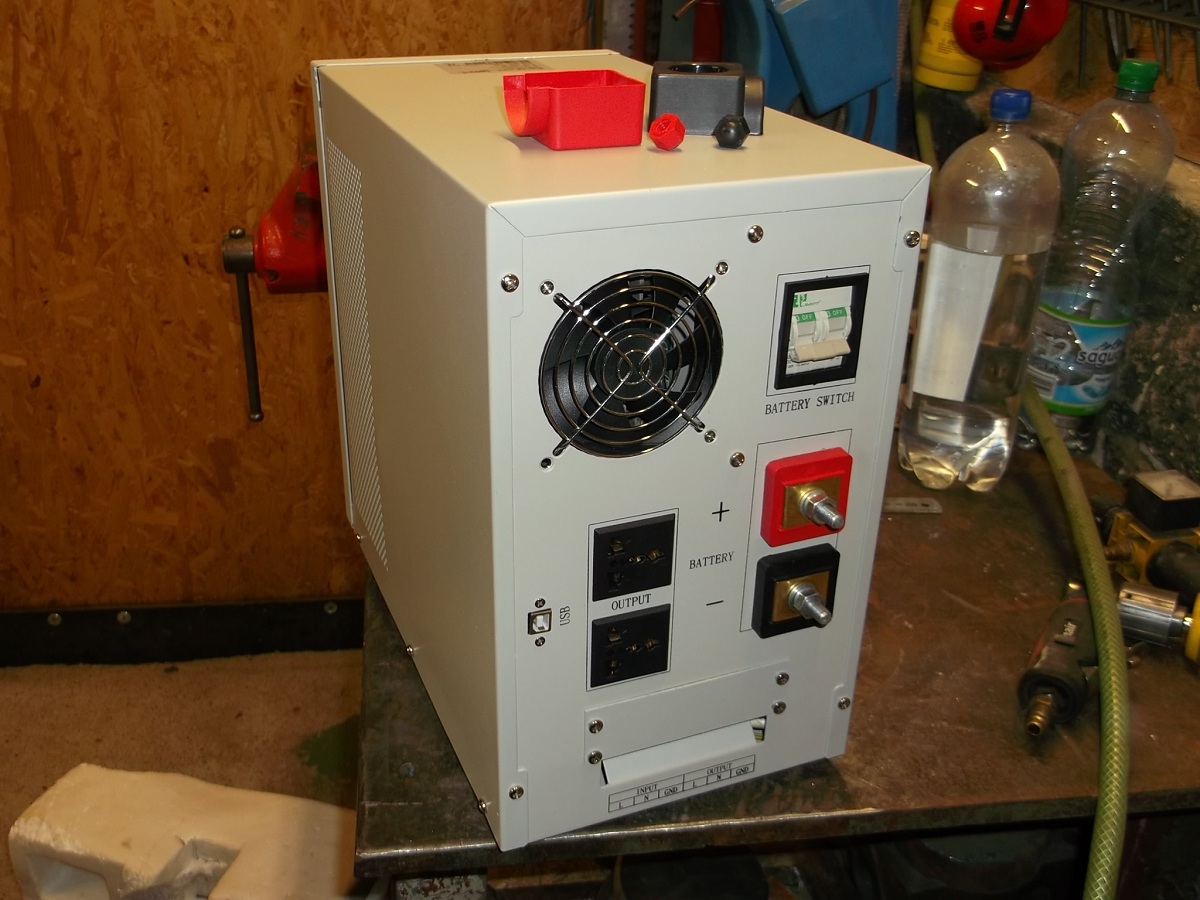

Trochu som poskúšal menič. Beží v 3 módoch:
normal: 1,16A - výstup 230VAC
eco: 0,98A - výstup 210VAC. Pri tomto napätí fungujú žiarivky normálne, ale na žiarovkách s vláknom je už vidieť slabšiu svietivosť.
stand by: 0,16A - výstup 230VAC na pár sekúnd, potom asi 30s pauza. Tento režim sa ale nedá prebudiť menším odberom ako 400W, takže je prakticky nepožiteľný.

Co to je za mašinu? Můžeš udělat několik fotek toho měniče?

Tak to je solidní dělo, vypadá, že má dokonce zabudované přepínání sítě.

Ten menič vyzerá dobre.Má aj funkciu UPS,kolko je spotreba bez záťaže ?

Malo by to mať funkciu UPS. Má to vstup 230VAC, 48VDC, výstup 230V.
Má to aj nabíjačku a tá sa dá nastaviť na 10, 20 alebo 30A. Max nabíjacie napätie 55V. Problém je, že sa nedá vypnúť.
Chcel som prepínať siete jednoduchým privedením DS na vstup meniča, len zatiaľ neviem, čo s tou nabíjačkou. Napadlo dať ma medzi batériu a menič diódu. Musím to domyslieť a potom dorobiť.
Mám ešte jeden problém. V prípade, že z výstupu meniča pôjde prúd z DS potreboval by som zablokovať elektromer. Mám tento http://www.dewpstore.sk/tovar-kable__in ... odukt47982. Skúsil som spojiť vstupné a výstupné svorky kontaktmi stykaču, ale meral ďalej.

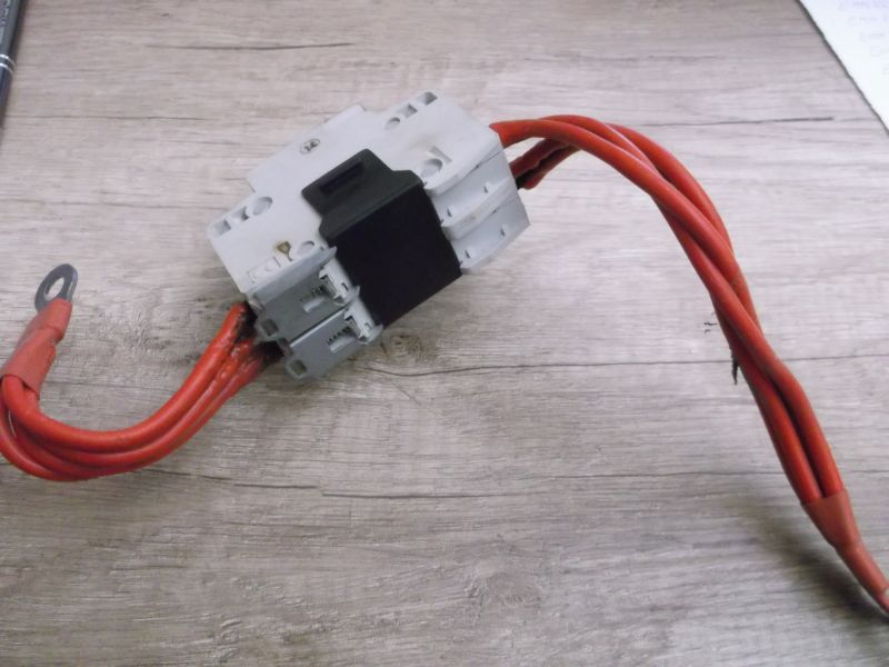

Dnes bola 1. vážna porucha na meniči. Odišiel vypínač. Smrdelo to, akoby zhorel celý menič, ale zatiaľ som ho vybral a dal nový vodič napriamo a ideme.
Počas tých 2 rokov som robil len bežnú údržbu, dolieval destilku cca 40-50litorv a BSP bolo v oprave.
