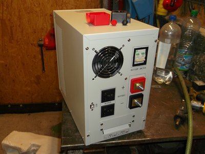

Co to je za mašinu? Můžeš udělat několik fotek toho měniče?

Tak to je solidní dělo, vypadá, že má dokonce zabudované přepínání sítě.

Ten menič vyzerá dobre.Má aj funkciu UPS,kolko je spotreba bez záťaže ?

Malo by to mať funkciu UPS. Má to vstup 230VAC, 48VDC, výstup 230V.
Má to aj nabíjačku a tá sa dá nastaviť na 10, 20 alebo 30A. Max nabíjacie napätie 55V. Problém je, že sa nedá vypnúť.
Chcel som prepínať siete jednoduchým privedením DS na vstup meniča, len zatiaľ neviem, čo s tou nabíjačkou. Napadlo dať ma medzi batériu a menič diódu. Musím to domyslieť a potom dorobiť.

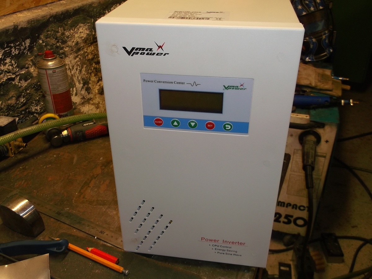

meniče - prosím ešte týždeň-dva. nebude to to, čo má r4cv. Je to síce kvalitné, bytelné - váži 40kg (má to klasické trafo nie toroid)

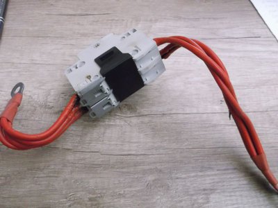

Dnes bola 1. vážna porucha na meniči. Odišiel vypínač. Smrdelo to, akoby zhorel celý menič, ale zatiaľ som ho vybral a dal nový vodič napriamo a ideme.
