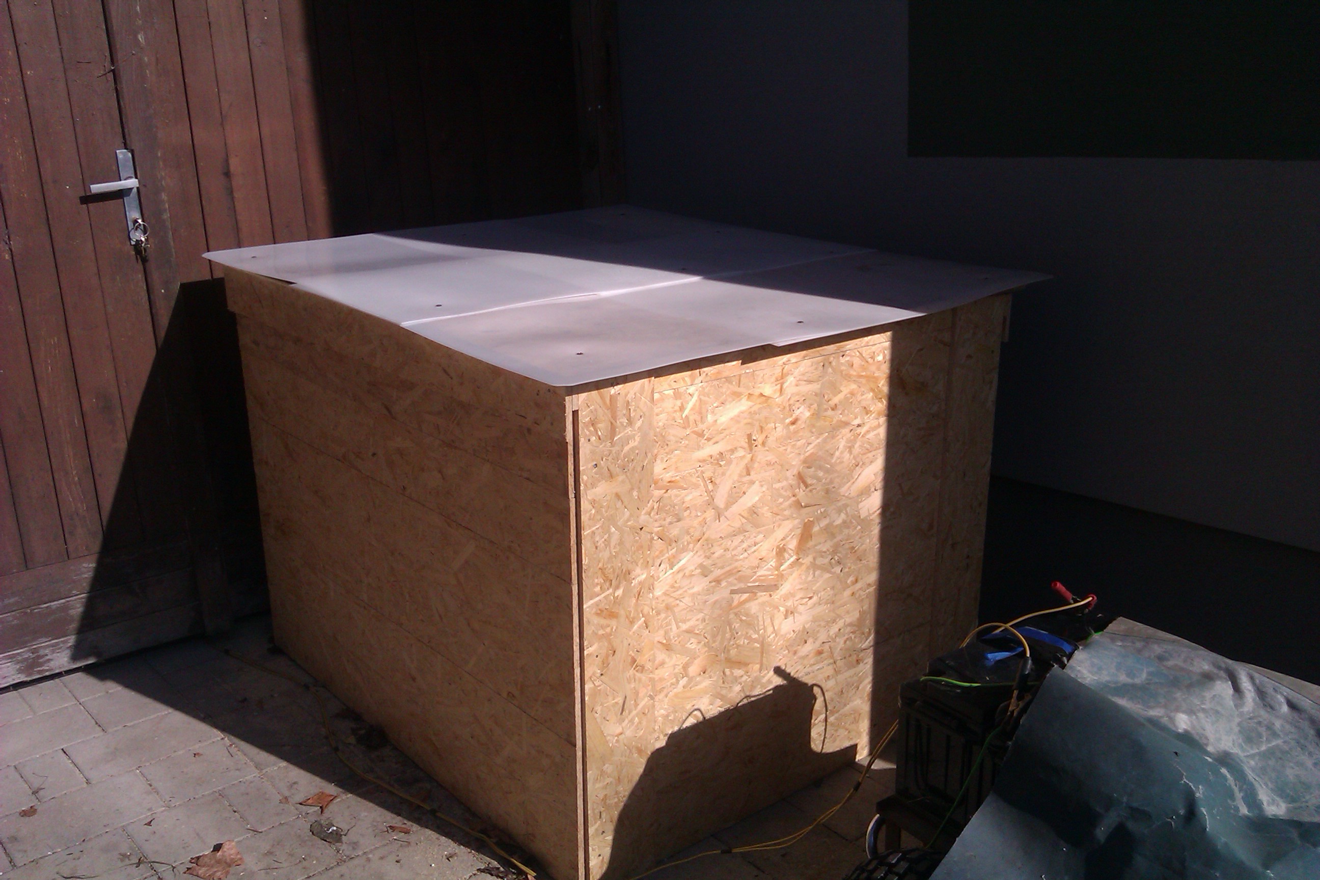

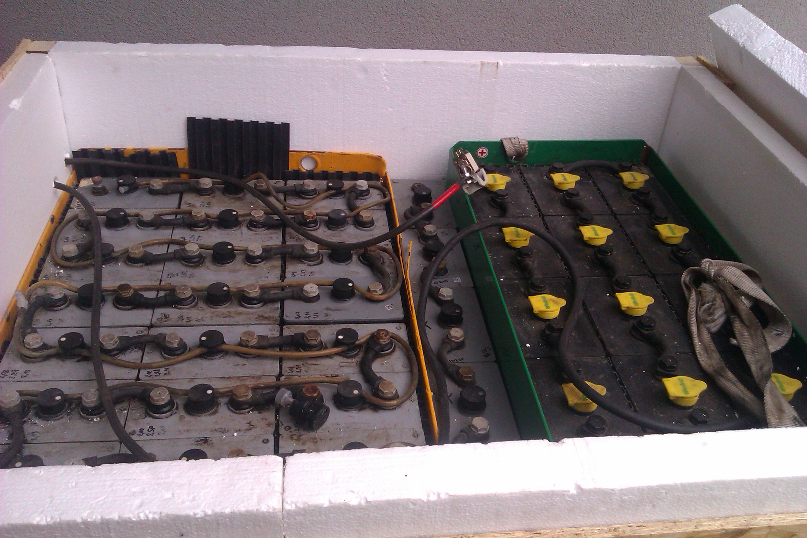

Konečne Vám píšem z počítaču na solárny pohon.
Dokončil som domček pre baterky: základ je plastová paleta, 6cm polystyren a odpadová osb doska. Navrchu je strieška z plastových platní. Je to celkom natesno, aspoň sa budú cez zimu navzájom ohrievať (dúfam).

Potom dajt vedieť čo dobré matej zadovážil. Na batérie neaké kúrenie neplánuješ? Myslím že sa tam teplota neudrží, nechcem strašiť ani nič podobné. Je to len môj názor ktorý sa o nič neopiera. Dal by som tam zatial aspon neaký teplomer na sledovanie aktuálnej teploty. Pri najhoršom by sa to dalo ešte zaizolovať z vonku ďalšou vrstvou. Dával si polystirén aj zo spodu?

Polystyrén je samozrejme aj naspodu. Bál som sa, že ho tie baterky svojou hmotmosťou zlisujú, ale udržal to v pohode. Použil som obyčajný lacný, nie styrodur.
S kúrením počítam, pravdepodobne obyčajná žiarovka 24V 50/55W do série na 48V, alebo niečo podobné, jednoduché.
Teplomer na baterky je objednaný spolu s monitorom batérie, zatiaľ na ceste (dúfam).

Re: 4,32kWp pri Topoľčanoch
proč jsou baterie vlastně venku??

Batérie sú vonku, lebo v dielni budem cez zimu robiť - brúsiť, zvárať a pod. iskriť. Nechcem riskovať explóziu, už som to raz zažil na 140Ah 12V akumulátore.
Vyhrievanie žiarovkou je núdzový plán. Nemám ho overený. Žiarovku môžem dať na spodok, samozrejme zapnem len v prípade potreby. Dúfam, že slnka bude toľko, aby sa baterky ohriali a nemusel by som kúriť. Odporový drôt je aj v žiarovke.

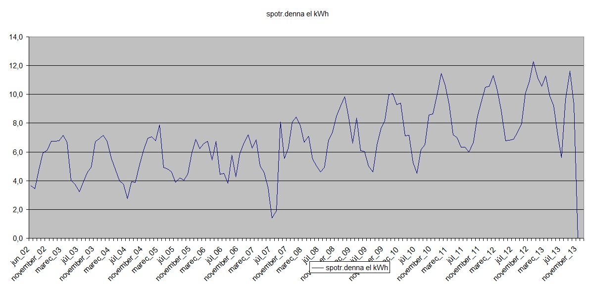

Len pre zaujímavosť som spracoval do grafu dennú spotrebu elektrickej energie od roku 2002 dodnes.
Pekne vidieť leto-zimu a vidieť ako spotreba rok od roku rastie. Pribúdajú krámy v dome, pribudla dielňa, decká rastú...
