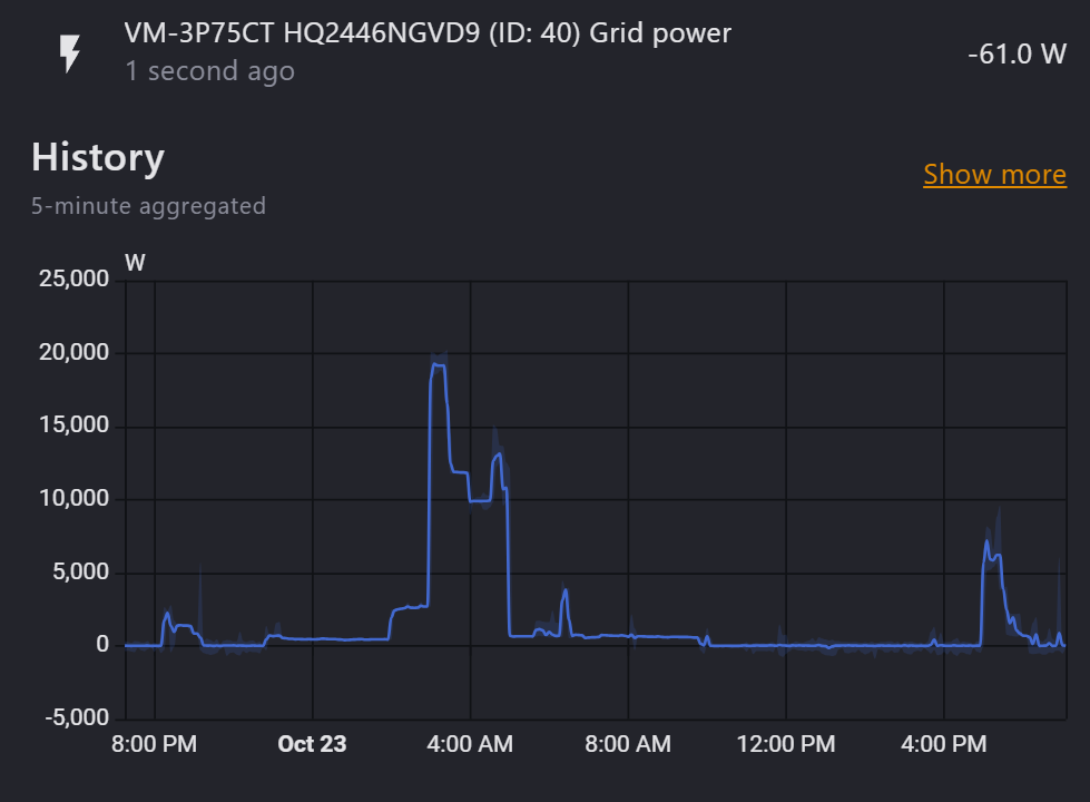

Tak takhle vypada vytezovani nizkeho tarifu v noci
Auto, baterka, seplo i tepelko. To sice driv nez v nizkem ale cast se trefilo. To musim jeste doladit

skoro 20kW ze sítě? to je víc než 25A na fázi, tj máš 3x32A jistič? Já ho zrušil díky "optimalizaci" elektrotopení - tj už je skoro nezapínám

No, mam 25A
na jedne fazi bylo v prumeru 29A a na dalsich dvou 26A. Musim to jeste poladit, aby to nepresvihlo 25

Tak nastaveny limit do EVCC pro nabijeni auta na 25A na fazi a pak nastaveny import limit v peak shaving do victronu taky na 25A. Jsem zvedavy co to udela dneska.

Tak to zafungovalo paradne. Neseslo se teda vsechno, teplko ne tak to neni tak prukazne ale auto valilo plnej a nabijeni baterky fve se priskrcovalo, jak byla aktualni spotreba. Max to bylo 24,5A na fazi.

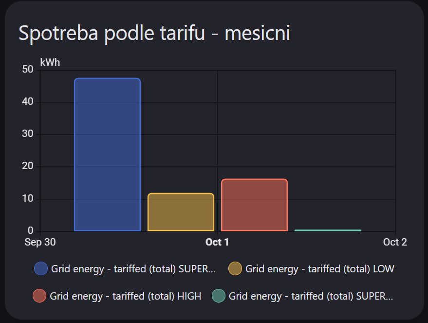

Dva dny si delam v HA staty spotreby, podle tarifnich pasem a zatim to teda vypada dost dobre
To nejvyssi SUPER_HIGH je 0,5kwh
