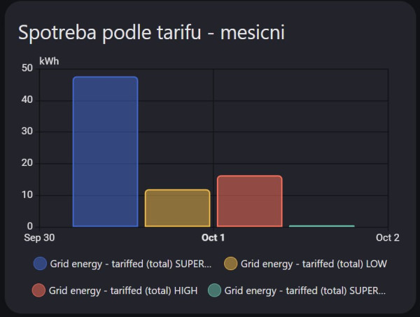

Dva dny si delam v HA staty spotreby, podle tarifnich pasem a zatim to teda vypada dost dobre
To nejvyssi SUPER_HIGH je 0,5kwh

pokud je dost "palicu" v domacnosti, tak s jednoduchou automatizaci dokazes ten tarif relativne dobre vzit az na kost ... konecne neco po dlouhe dobe co se povedlo ... ted jen otazka na jak dlouho :/ ...
