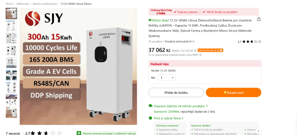

skybor píše: čtv říj 23, 2025 7:01 am
Ti co mají baterky o nějaké rozumné kapacitě na tom můžou jen vydělat. Procentuálně asi takových zákazníků moc nebude.
Myslím si že to je omyl. Nyní vidím v nabídce baterie za 37tKč vč. DPH za 15kWh takže ceny klesají. (TEMU)
51 2v 300ah lítiová železnofosfátová baterie pro uzavřené - Temu Czech Republic .png
Bude určeno časem k recyklaci plno bateriových úložišť které lze znovu po repasi za určitých podmínek připnout na DS.
Právě tímto směrem by měla jít inteligentní síť místo budování JE. Myslím si že pokud by úložistě tohoto typu byla kombinací jiných jako přečerpávačky, vodníE..., místo upečené JE jen pro "vyvolené", tak s mění i daňový příjem z různých příjmů, které JE nikdy pro stát mít nebude.Resp. znovu, jen pro pár vyvolených.

Baterky za cca 2kKč/kWh jsou dnes celkem běžný, teda pokud to nejsou předražený vysokonapěťový "kostky". Tam se cena drží i na trojnásobku, protože to není tak jednoduchý poskládat v manufaktuře nebo doma...
