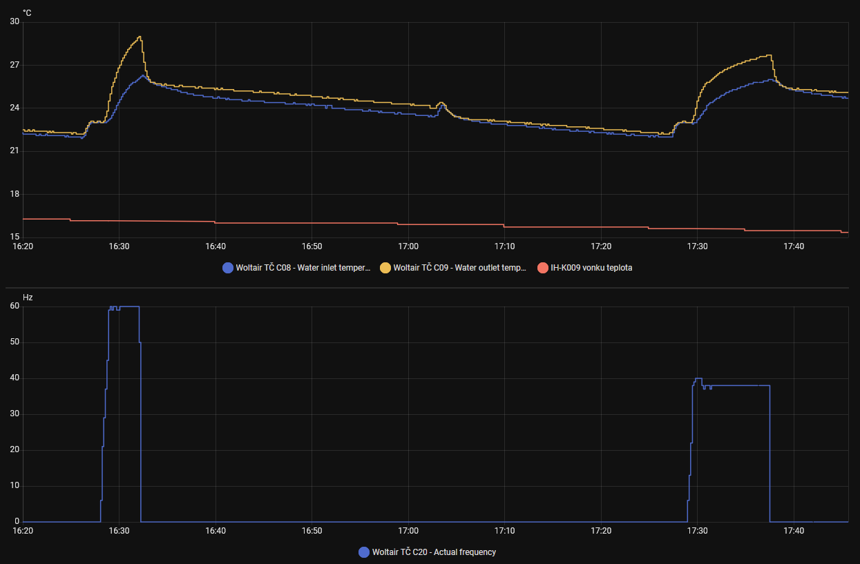

Upravil som práve frekvencie pre ECO režim podľa teploty, tak uvidím či bude miernejší nábeh teploty a nižšia spotreba.

Funguje! V režime automatiky ide len po nastavené frekvencie podľa vonkajšej teploty. 60 Hz a 38 Hz - 1600 W a 1100W. Dá sa ísť až po 30 Hz, vyskúšam zajtra.

V tomto režimu bude důležité nastavení F08 a F09 - tam se účinnost láme z důvodu odmrazování. Celkově to není lineární - do +2st je to docela přímka, pak se účinnost stočí po křivce dolů. Ale je tam hodně teplotních úrovní pro nastavení, což je plus - to odladíš

Sleduj teplotu doma
To je hlavní parametr. Když při dané venkovní teplotě nebude výkon stačit, přidej Hz.
