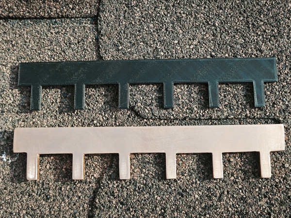

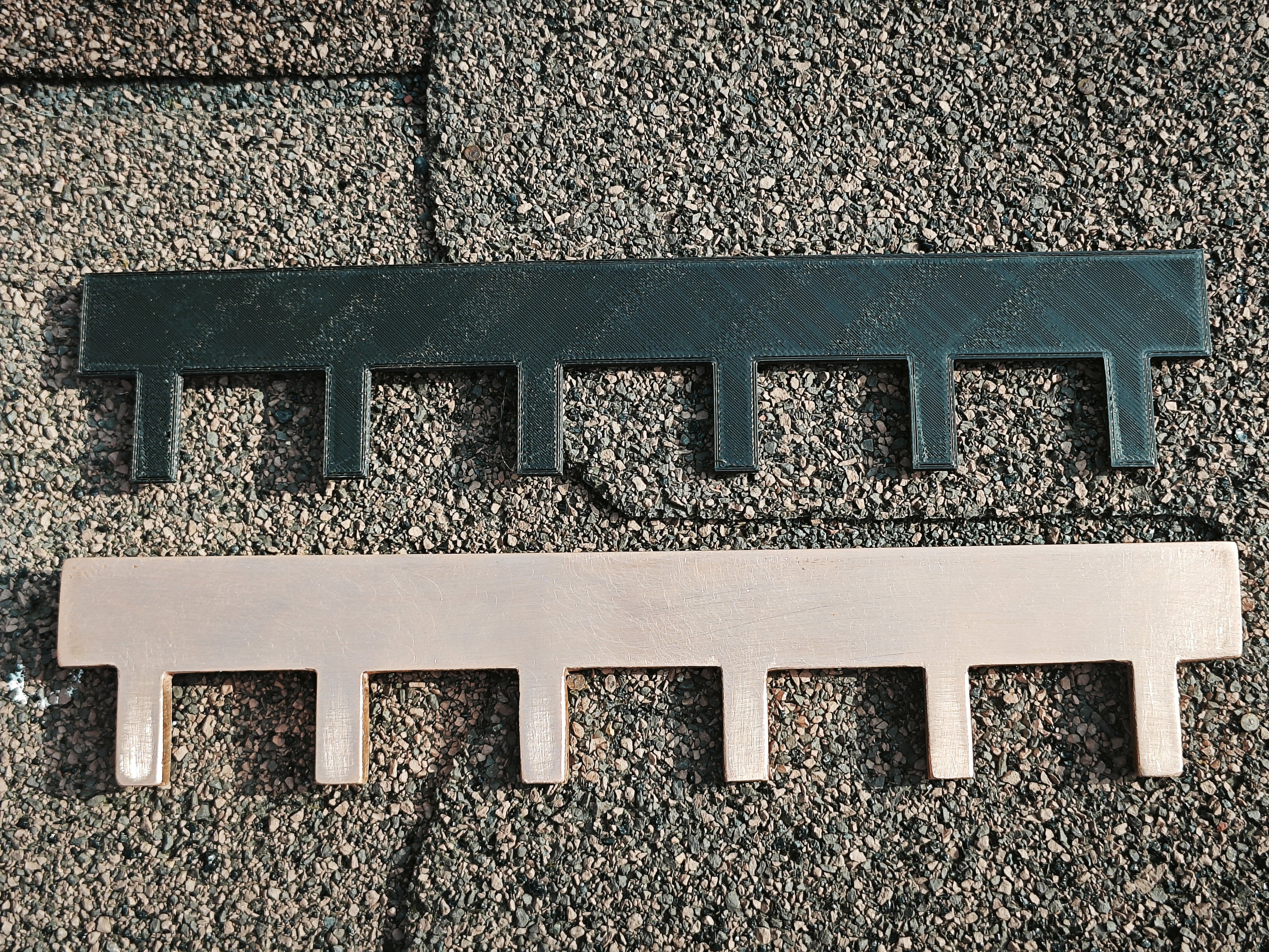

Nejsem žádnej obráběč kovů a tak si myslím že to nevypadá zle.
Vytvořil jsem si šablonu na 3D tiskárně abych otestoval že to bude sedět tak jak je potřeba.
Šíře zubů je na šířku celého kontaktu v OPVP22-1.
Podle výpočtů z umělé inteligence by to mělo být proudově dostatečně naddimenzované.
Teď to ještě zaizolovat a nechat koukat jen zuby které budou schované v kontaktech OPVP.
Důležité je že to splní účel.

Re: DC sběrnice pro OPVP22
OPVP22 má rozteč mezi zuby střed-střed 35mm a šířku 8mm.
Vyřezal jsem to z pásoviny 40x5.
Úplně původně jsem měl v plánu tohle vyřezat 2x, posadit na sebe a po stranách sešroubovat. Pro dokonalé spojení aby se jednalo o jeden díl pak ohřát a spojit cínem. Ale z toho sešlo a vyzkoušel jsem to jen s jedním.
No, zatím to funguje.
Až budu dělat zátěžovou zkoušku tak na to kouknu termokamerou ale asi to nic delat nebude.
Jako izolační kryt jsem použil vulkanizační pásku "gumovku" kterou jsem to celé mimo zubů obalil
Jako "Ochrana proti přímému dotyku" to účel plní.
