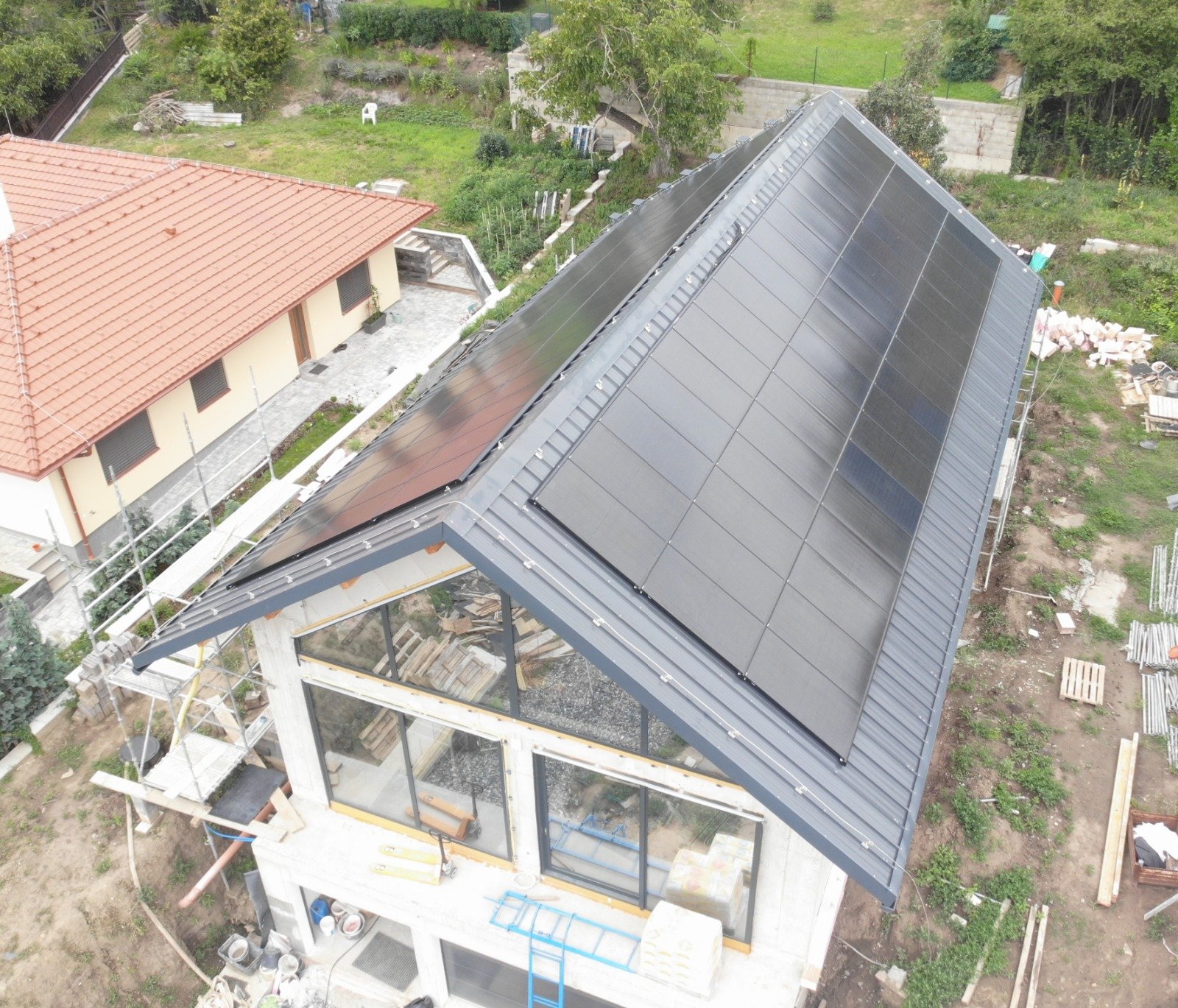

Pouze dodám, že všech 102 panelů zatím dobrý - a to už na nich bylo i dobrých 5cm sněhu.
Člověk se na tyto diskuze někdy podívá zpětně a pak se ptá, proč se vlastně do takového bahna nechal zatáhnout. No blbost - no.
Jak jsem kdysi už poslal, konstrukce střechy má PV profily jako součást statiky: Profily jsou skrz sendvičové panely přišroubovány přímo do vaznic. Proto tam taky jsou na každé straně 4 vaznice, což je pro
3 pruhy PV modulů: viz také (zatím jediná neb je barák v neletové zóně): Kdybych panely podepíral jak je u prostého lidu běžné, nebyla by tato konstrukce možná. Nebo bych tam těch vaznic musel mít 6 na každé straně.
Nebo bych to udělal jak je zvykem u jiného prostého lidu - profily by se pouze přišroubovaly do horního plechu sendvičů.
To jde také, dokonce to tak má sám výrobce v návodu. Ale to bych už pak nemohl tvrdit, že střecha vydrží i 300kg/m² v tahu. Takže F4, možná i F5 tornádo.
Ono když člověk něco navrhuje, je tam těch cílových parametrů víc - nebo jsou možná jiné než na co se pak způsobem OCD (jsem někde zaslechl) tady v diskuzi zaměříte. Ale to zde samozřejmě každý z vás inženýrů ví.

13 mm že je moc? A co mostAntrac1t píše: čtv črc 24, 2025 6:39 amJak jsem zmínil, je mi u zadnice, kdo a jak si montuje panely (kazdyho vec), ale popravdě mi stačí jen ta levá simulace "uchycení hned na kraji", zadnej previs (tim padem zadnaj pruhyb presahu nosniku). Simulaci jsem delal jen ze zvedavosti a pokud vidim, ze je max pruhyb 13mm, tak to je pro me uz moc na delce 2m. Pro tebe je to treba ok, a ten "treti", kdo se na to diva, at se rozhodne sam.PetaJoule píše: stř črc 23, 2025 11:13 pmJe tam 0 až 5.6mm - stačí jen číst. To vím. Není tam nikde -1mm nebo tak. Končí to na 0. Pokud máš převis, a ten modul se ti uvnitř prohne, převis MUSÍ nahoru (obvykle tedy záporný ohyb). Ten chybí. Mě se ta vizualizace líbí. Taková heatmap vždy dobrá. Ale asi to nebude úplně realistická simulace.Antrac1t píše: stř črc 23, 2025 7:57 pmvsak tam mas ohnuti pres 5.6mm (staci jen cist) , ano neni tam zapocitana samotna konstrukce, sklo (obyc ci bifacial) atd, dost jinych veci na to ma vliv ... muj post je spis neutralni, kazdy se musi sam rozhodnout, jakou montaz zvoli ...
Správně by musela ukázat takový ovál, protože střed (jakožto i střed od dlouhých stran) bude víc v průhybu než kraje. No a tam kde je podpěra konzole dochází k maximálnímu a zlomovému momentu - viz dokument co poslal (ale špatně interpretoval) rva.
