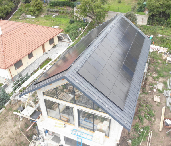

Pouze dodám, že všech 102 panelů zatím dobrý - a to už na nich bylo i dobrých 5cm sněhu.
Člověk se na tyto diskuze někdy podívá zpětně a pak se ptá, proč se vlastně do takového bahna nechal zatáhnout. No blbost - no.

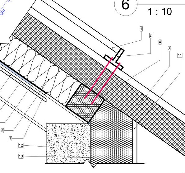

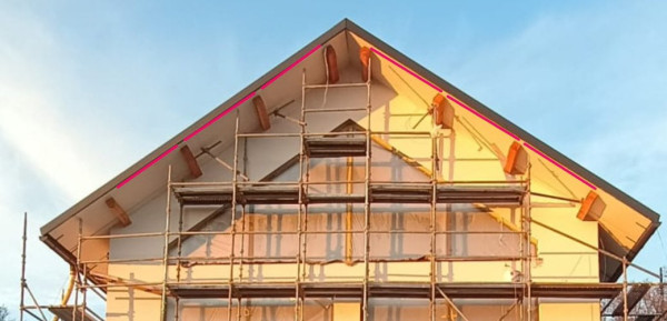

Jak jsem kdysi už poslal, konstrukce střechy má PV profily jako součást statiky: Profily jsou skrz sendvičové panely přišroubovány přímo do vaznic. Proto tam taky jsou na každé straně 4 vaznice, což je pro
3 pruhy PV modulů: viz také (zatím jediná neb je barák v neletové zóně): Kdybych panely podepíral jak je u prostého lidu běžné, nebyla by tato konstrukce možná. Nebo bych tam těch vaznic musel mít 6 na každé straně.
Nebo bych to udělal jak je zvykem u jiného prostého lidu - profily by se pouze přišroubovaly do horního plechu sendvičů.
To jde také, dokonce to tak má sám výrobce v návodu. Ale to bych už pak nemohl tvrdit, že střecha vydrží i 300kg/m² v tahu. Takže F4, možná i F5 tornádo.
Ono když člověk něco navrhuje, je tam těch cílových parametrů víc - nebo jsou možná jiné než na co se pak způsobem OCD (jsem někde zaslechl) tady v diskuzi zaměříte. Ale to zde samozřejmě každý z vás inženýrů ví.
